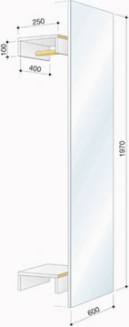

Laat de panelen in de bouwmarkt op maat zagen. De kantband strijkt u op de rand van het paneel. Zorg ervoor dat u hier een stuk papier of een theedoek tussen houdt.

Boor in de twee steunplankjes die bovenaan komen en zorgen voor het vastzetten van het geheel aan de muur en de spiegel twee gaten in het midden van de plank met een diameter van de stang waaraan de jassen komen te hangen. U kunt hiervoor een speedboor gebruiken. Doe dit heel voorzichtig. Boor ook de overige gaten voor de bevestigingen.

Met de speciale spiegellijm plakt u nu de spiegel op het zijpaneel. Breng de lijm in de lengterichting aan in banen met een ruimte daartussen van 10cm.
garderobekast-1
We gaan het nu deels in elkaar zetten. Leg het paneel waar de spiegel aan vast zit op de zijde van de spiegel. Monteer het steunplankje, vervolgens de plank die daar dwars op komt te liggen. Pak nu de stang waar de jassen aan kunnen hangen en zet het geheel vast m.b.v. het tweede steunplankje.
garderobekast-2
Aan de achterkant van het paneel monteren we een stang die verkocht wordt als handoekendrager. Wij gebruiken hem om de paraplu’s aan te hangen.
garderobekast-3
Zet de spiegel op zijn plaats en markeer de plek op de muur waar de gaten geboord moeten worden. Boor de gaten en gebruik pluggen, de spiegel kast is nu klaar. U kunt de steunen gebruiken voor het wegwerken van schoenen en hoeden. De ruimte om uw jassen op te hangen geeft voldoende ruimte voor 3 jassen.

– We gebruiken witte mdf panelen van 19 mm dikte
– 1 panneel voor de spiegel 1970 x 600
– 2 plankjes 400 x 250
– 4 steunen 400 x 100
– 1 spiegel, ongeveer 6mm dikte, 1968 x 600
– Stang om de jassen aan te hangen 230 mm
– witte Kantband
