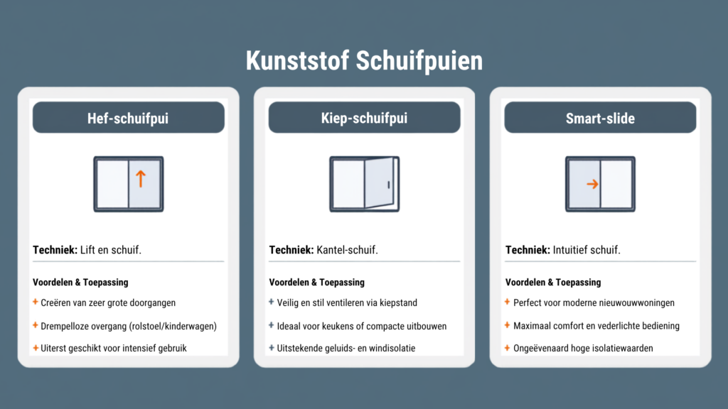

De belangrijkste typen kunststof schuifpuien
Kunststof hef-schuifpui
De hef-schuifpui is een veelgebruikte oplossing bij grotere openingen. Met een hendel wordt de pui iets opgetild, waarna hij soepel over de rail schuift. In gesloten stand drukt het systeem zich stevig in de afdichting, wat bijdraagt aan een goede sluiting.
Dit type is vooral geschikt als je een brede doorgang wilt maken naar de tuin of het terras. De drempel zorgt in sommige situaties voor een nette overgang tussen binnen en buiten. Ook bij intensief gebruik is dit vaak een praktische keuze.
Kunststof kiep-schuifpui
Wie ook wil kunnen ventileren zonder de hele pui open te zetten, kan kijken naar een kiep-schuifsysteem. Daarbij is het mogelijk om de schuifdeur in een kiepstand te zetten voor luchttoevoer, terwijl volledige opening ook mogelijk blijft door de deur eerst iets naar binnen te brengen en daarna opzij te schuiven.
Dit systeem is vooral handig bij kleinere of middelgrote openingen, bijvoorbeeld in een keuken, serre of uitbouw. De bediening vraagt iets meer handelingen dan bij een hef-schuifpui. Bovendien kan de pui meestal alleen van binnenuit worden bediend.
Kunststof (smart)slide schuifpui
De (smart)slide schuifpui is een moderner systeem dat bekendstaat om het lichte gebruiksgemak. Bij het sluiten beweegt de vleugel dwars op het profiel en drukt zich rondom in de afdichting. Daardoor sluit het systeem soepel en strak af.
Dit type is interessant als gebruiksgemak, strakke lijnen en isolatie belangrijk zijn. Ook visueel heeft het voordelen, omdat de stijlen vaak slank zijn en er veel licht binnenkomt. Voor een eigentijdse verbouwing is dit daarom een aantrekkelijke optie.
