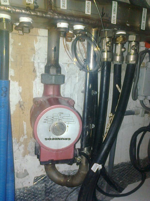

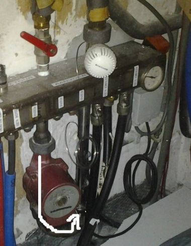

Ik heb een vraag over de verdeler die bij mij zit. Ik woon er inmiddels al 6 jaar maar heb elke winter het idee " die vloer verwarming werkt verre van goed" Vandaar nu maar een foto gemaakt en hopelijk met jullie input kom ik erachter of er iets klopt of niet.
Op de foto kan je de complete verdeler zien. links alle verwarmingen rechts de vloer. Wellicht niet goed te zien, maar ondanks dat het 1 blok is is hij intern gescheiden...vloer apart v/d rechts (in het blok) ik ben me ervan bewust dat ze niet difuus dicht zijn, ik spoel ze jaarlijks door zodat ze niet verstopt raken.
rechts is met de witte knop de aanvoer, die via een voeler op de metalen leiding direct eronder zit. bij te hoge temp sluit de kraan, te lage temp gaat hij open. vloerverwarming zijn maar 2 paar leidingen (heb niet zo'n grote kamer) Voorste twee rechts zijn aanvoer, achterste twee retour..

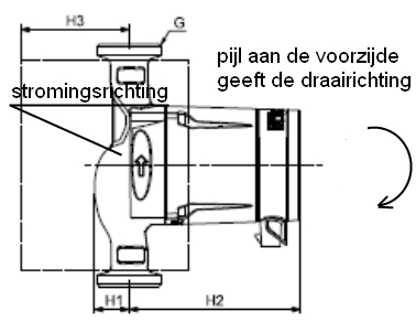

wat ik vreemd vind is dat de pomp zoals je hem nu ziet linksom draait tegen de stroom in van de cv installatie. klopt dit?!?
heb de pomp open gemaakt en in het midden zie je hem draaien, hij is niet tegen te houden met een schroevendraaier ofzo.
de achterste buizen (retour) worden wel warm, maar de voorste niet. de temperatuur blijft ook slechts rond de 20 graden staan (rechter temp meter). Ondanks dat de linker temp meter wel 75 gr. aangeeft.
De aanvoer wordt heet en de thermostaat gaat dicht, dit hoor je aan de stroming. vervolgens wordt binnen no-time de pomp en huis ook heet , achterste slangen heet, retour heet maar om een of andere bizarre reden de voorste aanvoer slangen niet! ook niet lauw ofzo.. Als alles daarin heet is dan moet er toch iets gebeuren??
Ikzelf heb bedacht dat als de pomp tegen de cv in draait het water eigenlijk de aanvoer in gepompt wordt en via de retour er weer uit...maar in de praktijk moet je dan voelen dat de aanvoer warm wordt...en dat is niet zo ...
ik hoor graag jullie bevindingen, alvast bedankt!!
