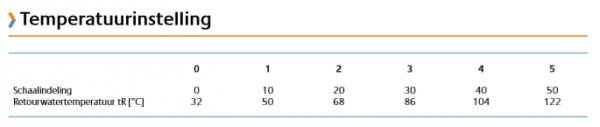

Ik heb een vraag over werking vloerverwarming.
Ik heb vloerverwarming met 2 knoppen waarop 1 RTL staat vermeld.
Wat ik begreep is dat RTL voor retour temperatuur staat.
Alleen als ik daar aan draai begint mijn verwarming te werken dit zou toch andersom moeten zijn ? Andere knop gaat tot stand 9.
En hoe vaak moet mijn pomp aan staan ?
Alvast bedankt voor u reacties.
Gr Hicri

Hoe stond het?
En wat is de reden dat je eraan gedraaid hebt?
Toevallig stadsverwarming?

Ik moest hem aanzetten geen ervaring ermee stond beiden op stand 1.

En klopt stadsverwarming

Deze is om de retour temperatuur te begrenzen.
zie onderstaande afbeelding wat de instelstanden inhouden.
je moet hem idd dus net iets onder de 1 zetten voor je vloerverwarming.
Verwarming Sp.
Er zijn ook RTL ventielen waarbij geld 1=10, 2=20, 3=30 graden enz.
Je schrijft, je moest hem aanzetten. Zit er geen thermostaat in de woning?
