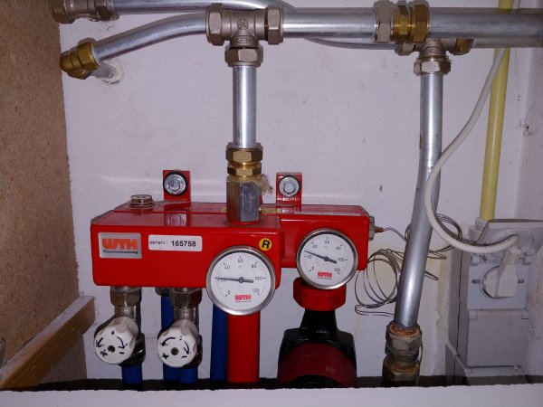

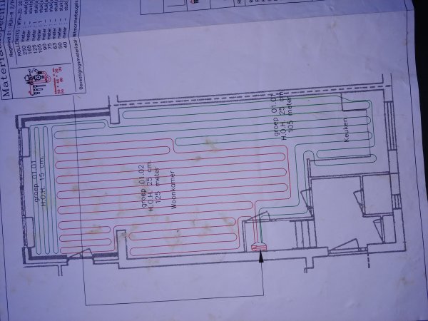

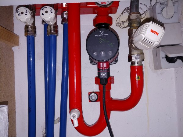

Hallo, mijn vloerverwarming werkt naar mijn idee slecht/traag. Als ik de thermostaat een graad hoger zet duurt het ruim 2 uur voordat de temperatuur genoeg opgelopen is. Het water vanaf de ketel een Nefit Trendline HRC25/CW4 van 2016 waarvan de watertemperatuur op 65 graden staat ingesteld. De aanvoerleiding naar de vloerverwarming verdeler wordt wel heet. De vloerverwarming is in 2005 zelf aangelegd volgens tekening van WTH. De verdeler heeft een nieuwe pomp een Grundfos Alpha2. De temperatuurmeter van de aanvoer loopt op afhankelijk hoe ik de pomp instel tot max 40 graden alleen als de pomp sneller laat draaien zakt het weer. De retour loopt nauwelijks op. Bijgaan wat foto's van de situatie. Weet iemand wat het probleem kan zijn?

Je vloervelden zijn met 105 resp 125 meter ook aan de grote kant. 3 x 70 m1 was al beter geweest.
Dank u voor de reactie. Dat de leidingen vrij lang zijn dacht ik al maar het is toendertijd zo berekend door WTH. Ik vind het verschil tussen de twee temperatuurmeters groot ook naar lange tijd. Likt wel of het water niet snel genoeg circuleerd maar als ik de pomp op stand 3 zet gaat de eerste meter ook weer terug naar een lage temperatuur. Vroeg mij af of dat met een andere verdeler misschien anders zou zijn. Zie bij WTH de ijzeren u waar het koudere water net voor de pomp weer bij het warme water komt. Heb ook andere verdelers gezien waar die u niet zit. Zou het water dan niet sneller warm zijn in heel het systeem? Als het water in de vloer wat warmer zou zijn zal het dan niet sneller gaan. Het is aangelegd als hoofdverwarming.
Rood h.o.h 25 cm en groen h.o.h 15 cm, ik lees toch vaak kortere h.o.h afstanden.
Voor een goed beeld moet je even vermelden wat die ruimte aan vermogen nodig heeft. Zal best wel bij die info die je hebt vermeld staan.
Ik heb die tekening ook eens goed bekeken: 25 cm h.o.h...en dat bij die lange groepen. Dat is volgens de hudiige inzichten niet eens voldoende als "bijverwarming".
Zelfs met hogere snelehied het water laten circuleren, zal weinig helpen: het water moet wel de gelegenheid hebben om de warmte af te geven. Snel stromend water zal m.i. in dit geval (2 groepen) geen goede oplossing zijn om de situatie te verbeteren.
Je hoeft het niet te zoeken in die verdeler, maar de wijze waarop deze "vloerverwarming" is gelegd.(en daarin is weinig meer te wijzigen)
Het duurt erg lang voordat de ruimten tussen de buizen is opgewarmd: dat kost dus aanzienlijk meer energie dan wanneer de buizen dichter bij elkaar gelegd zouden zijn.
Daarom adviseer ik altijd: ga nooit in op een aanbieding om bijverwarming te laten leggen, want per saldo ben je aan energiekosten veel duurder uit, dan wanneer je leidingen in de vloer laat leggen die veel dichter bij elkaar liggen.
Zoals Degooyer aangeeft te veel te weinig slang in de vloer, hier kunt u weinig meer aan veranderen laat de gevraagde temperatuur zoveel mogelijk stabiel op bv 20 graden dan zal t waarschijnlijk nog redelijk gaan
Allen bedankt voor de reacties. Hoeveel vermogen er nodig is kan ik niet terug vinden. Was de bedoeling voor hoofdverwarming en hangen verder geen radiatoren. Voordat het gelegd is lag er ook vloerverwarming maar lagen er nog minder leidingen met radiatoren. Ik dacht dat de firma die de tekening gemaakt heeft het als hoofdverwarming had berekend. Is al wel lang zo dat het moeilijk warm wordt maar had de laatste tijd het idee dat het slechter werd. Ben zelf niet veel thuis en zelf heb ik het niet snel koud maar mijn vrouw wel. Als het eenmaal op temperatuur is houdt hij het gelukkig redelijk vast maar wel veel gas verbruikt. Zal maar even gaan nadenken over een radiator erbij te plaatsen. Anders zal de vloer er uit moeten want met deze leidingen in de vloer zal het wel het niet lukken. Eventueel iemand een ander idee.

Je moet de pomp op druk instellen. Anders gaat die in de zomer.vastlopen en krijg je een e1 storing.
Dat is de rechtse knop en dan kan je qua snelheid 3 kiezen.
Met de rechtse knop van de pomp gaat het scherm van watt naar hoeveel m3/h. Heb al meerdere standen geprobeerd maar weinig resultaat. Staat normaal op autoadapt. Weet eigenlijk niet wat het beste is. Probeer het water zo warm mogelijk te krijgen.
Met meer Watt zal de pomp meer water door de leidingen duwen. Idem met hoger m3. Zet de pomp in Watt of M3 zo hoog mogelijk.

Ja sorry mijn fout. Met de middelste knop verander je de functies. Ik bedoelde dat de rechtse lamp pomp curve met een rechte lijn erin aan moest zijn. Zo stel je het dan in op druk.

De ingestelde pompstand staat veel te laag voor deze verdeler.
WTH berekende met slangmaat 18mm veelal met lengten van 120 meter.
De aanvoer temperatuur die volgens de WTH is berekent moet minimaal 45°C zijn voor dit type verdeler.
In de chrome retour kraan zit een kogelafsluiter staat die geheel open?
