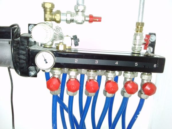

Op mijn vloerverwarming als hoofdverwarming 50m2 beneden zit zoals te doen gebruikelijk een verdeel unit echter heb ik van de vloerverwarmingsboer nooit enige uitleg gehad. Zoeken op internet schept vooralsnog alleen maar meer verwarring.
Kan iemand helpen?
Wat is aanvoer en wat is retour?
Vanwaar de lus van in mijn ogen de aanvoer, achterste slangen naar groep 1 op de retour?
Geeft de thermostaat de temperatuur van het aanvoer of retour water aan?
Er zijn drie standen kwa pomp vermogen.op de verdeler. Wat is verstandig op 50m2

De voorste leiding is aanvoer, die gast naar de themostastknop. Links.
Retour zit aan de rechter zijde.
De lus is de bypass, als de themostaatknop dicht gaat zal er toch circulatie over de cv moeten blijven, of je moet ergens een radiator open hebben staan zonder themostaatknop die nooit dicht gezet wordt, bijvoorbeeld toilet
Edit,
Sorry die eerste blauwe slang zie ik nu pas.
Dicht draaien die kraan. Klaar. Volgens mij hadden ze gewoon een groep over.
Pomp, start eens op stand 2 proberen gewoon.

Ventiel van bypass groep1 moet dus sowieso volledig open staan, want anders is er geen aanvoer.
Heb alleen boven 3 radiatoren, welke wel gewoon zijn voorzien van een thermostaatkraan.
Wat beveel jij aan kwa openzetten van de groepen? Allemaal volledig open?
In het midden zit ook nog drukmeter o.i.d. Staat aantal bar op. Moet ik daaromtrent nog ergens rekening mee houden?

Groep 1 moet helemaal dicht.
De andere groepen helemaal open.

Ik zie geen druk meter, volgens mij zit links thermometer .
De eerste blauwe groep waar ie lus in ligt leemaarde DICHT.
Bypas zit boven op met die rode knop.
Resterende slangen helemaal open.

Ik denk dat TS de bypass bedoelt, met drukmeter. Deze moet op 0,2 bar ingesteld staan.

Lus nu dicht en het lijkt erop dat opwarmen vloer ook sneller gaat nu.

Je gaat nog meer comfort krijgen en zuiniger stoken als je de andere lussen ook op elkaar afstemt.
Net zoals de korte lus te snel warm water teruggeeft hebben de andere lussen ook verschillende opwarmtijden. Zelfs al zijn ze allemaal precies even lang. Een lus die langs een glazen pui ligt zal er langer over doen om warm te worden dan een lus die tegen de oudbouw aan ligt.
Voel aan de slangen welke het warmste wordt, idealiter net bij het opstarten van de cv. Draai de knop van deze slang iets dicht, zodat de doorstroomsnelheid van het water lager wordt en dus minder snel zal opwarmen. Na een tijdje voel je opnieuw. Zo draai je net zo lang aan de knoppen totdat alle slangen even (snel) warm worden.
Resultaat is meer comfort (vloer wordt gelijkmatiger warm) en zuiniger stoken (kachel zal gelijkmatiger branden).
Je hebt overigens ook doorstroombuisjes die je kunt plaatsen om optimaal "waterzijdig" in te regelen, maar met hand kom je al een heel eind.
Als je nog een stap verder wilt gaan, ga je ook de radiatoren waterzijdig inregelen, zodat ook deze niet te snel warm water teruggeven aan de kachel. Zeker de kleine radiatoren werken namelijk verstorend.
Zet ook je maximaal CV temperatuur naar 55 graden. Je vloer kan toch niet meer verwerken. Dat stookt zuiniger en je radiatoren worden nog warm genoeg.
