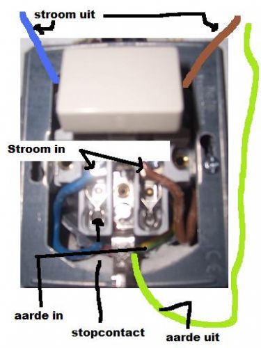

Waarom werkt dit niet (zie afbeelding)?
Edhal
Kheb zo'n stopcontact met een schakelaar eraan (onafhankelijk van elkaar)
als op de afbeelding hieronder.
Waarom werkt het in deze aansluiting dit niet?
Bij deze aansluiting geeft stopcontact wel stroom (onafhankelijk van schakelaar dus), maar de schakelaar geeft geen doorvoer naar volgend punt...

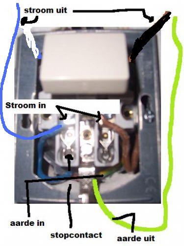

De blauwe draad bij de schakelaar, moet vervangen worden door de zwarte draad die van de lamp afkomt.
Zo maak je nu kortsluiting met de schakelaar.
Ook moet de bruine draad via het stopcontact doorverbonden worden met de schakelaar.
Bij de meeste is dat via een metalen stripje al gedaan.

Of de blauwe gewoon vanuit de centraaldoos oppakken.

allemaal ontzettend bedankt!
nu doet ie het wel
