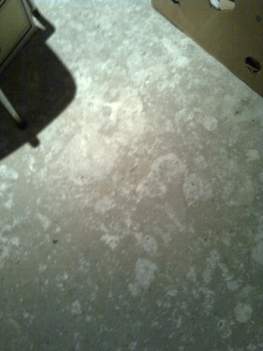

Vochtprobleem??
Laurake
Weet iemand of deze vlekken met een vochtprobleem te maken kunnen hebben??
Henk253

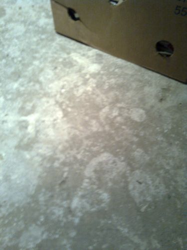

Geen vocht problemen heb je want dan was je kartonnen doos ook nat van kringen
dit heb je wel vaak als er geverfd is krijg je vlekken op de grond en ze lopen er in.
Mark en 3 meiden
Als zoals henk253 al zei de kartonnen doos droog blijft
en het is geen verf kan het ook de zogenaamde uitbloei van de gebruikte zand cement dekvloer zijn
en omdat het zand cement is denk ik eerder aan zouten als aan kalk
dus als het karton droog blijft heb je volgens mij geen vocht probleem
zet anders eens een hygrometer op de vloer
Ik kan nergens lezen dat het een zand cement dekvloer is.
Dus misschien dat de TS ons hierover even kan inlichten.
Het lijkt me eerder een gietvloer, of een geëgaliseerde vloer, met egaline.
In een gietvloer, komen vaak wel meerdere van dit soort plekken voor, als de vloer niet geschuurd is.
Als het een egaline vloer is, zie je dit ook vaak, als de egaline niet goed is aangemaakt.
Dus te veel water gebruikt, bij het aanmaken.
