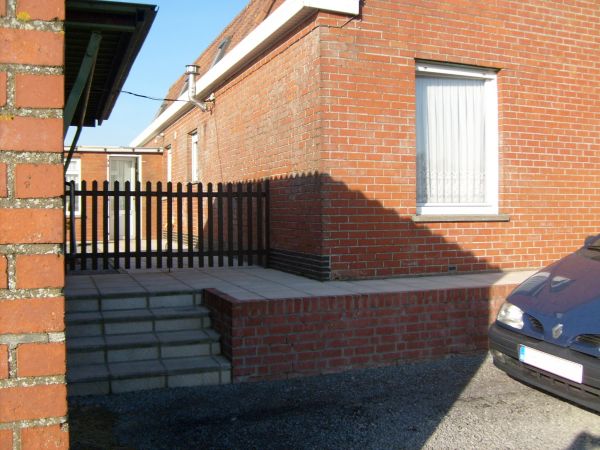

het enige wat ik kan denken is dat er rondom het huis zware tegels liggen die misschien te hoog geplaats zijn ? misschien voor de duidelijkheid even een foto bijvoegen , zodoende ziet men meer
Wgb
Hoe hoog ligt de vloer in de woning ten opzichte van de tegels buiten? Ik krijg de indruk dat buiten hoger ligt dan binnen. Blijft er water staan in dat pad achter het hek. Ligt dit pad op afschot?

Heb alles even gecontroleerd zodoende antwoord te kunnen geven op jullie vragen .
wgb : ik heb eens gemeten en de vloer binnen ligt 5 cm hoger dan de vloer binnen . op het pad blijft er geen water staan . deze heeft een heel klein afschot , 1 cm op de breedte van de 4 tegels .
bernhard : een geul onder het huis is voor mij onwetend .
walker : geventileerd gebeurd daar niet , dit zijn opslagkamers , er zit geen mechanische verluchting en geen roosters boven de vensters . enkel zitten er twee kleine roostertjes in de buitenmuur onder de venster . als je goed kijkt op de foto zie je het

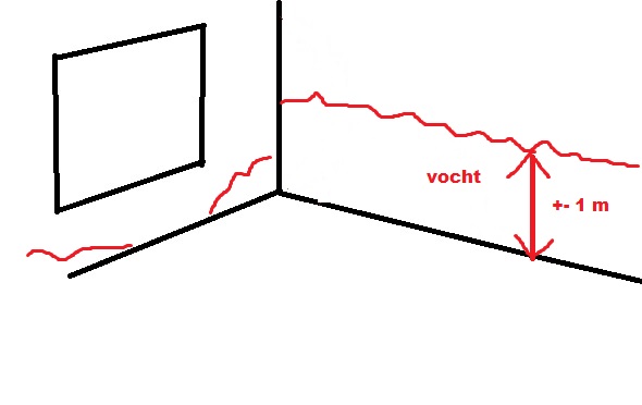

Koike schreef:
Even een probleem voorleggen . hopelijk kan ik wat raad krijgen . het huis is alleenstaand , en alles is gelijkvloers . nu heb ik op veel plaatsen in de gang en slaapkamers vochtige muren , papier en plinten komen los . als het veel regent is er een binnenmuur , tussen de slaapkamers die soms tot 1 meter hoog nat staat .
Heeft deze muur geen aansluiting tegen een buitenmuur dan gaat jouw probleem richting optrekkend vocht/koudebrug.
Hoe lang woon je in dat huis?
Koike
Deze muur heeft inderdaad een aansluiting aan een buitenmuur . de muur verdeeld de twee kamers . wij wonen nu een grote 5 jaar hier

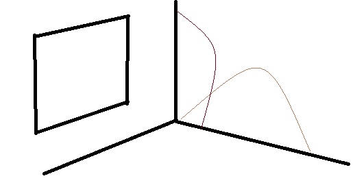

Loopt het vocht volgens bruin of het lijkt op rood. :lol:
Anders een foto.
Koike
  • #20
Het is eerder zo
