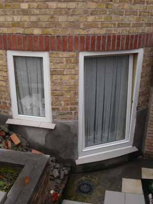

Onder ons huis is nog een appartementje.
Daar zijn een 10-tal jaren geleden pvc-ramen gestoken met dubbel glas.
Deze zijn in blok gestoken en niet achter een slag zie foto 1:

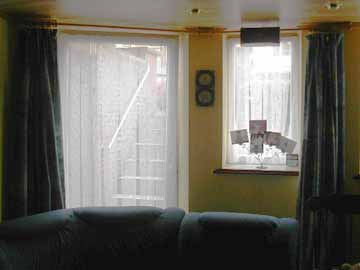

Aan de binnenkant heb je een soort van nis, foto 2:

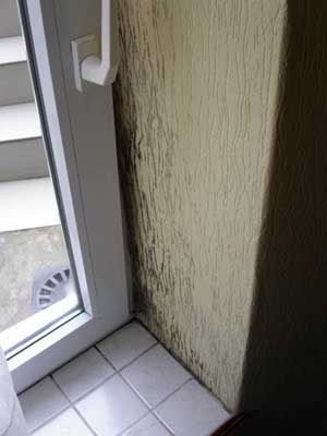

Aan de zijkanten hebben ze enorme problemen met vocht, schimmel, foto 3 en 4:
Zoals je ziet op de foto en de vochtigheidsmeter.
Gewoon weg van de raamkozijnen is de vochtigheid normaal.
Dit probleem heeft zich al altijd voorgedaan sinds deze ramen er zitten.
Men wil nu opnieuw behangen. Het is geen probleem van opstijgend grondvocht. Het zijn geen spouwmuren, maar een muur van anderhalve steen dik.
Iemand die een oplossing kent voor dit vochtprobleem, zodat het nieuwe papier ook niet direct is doortrokken van het vocht en de schimmel?

Als ik foto 1 bekijk, dan zou ik als eerste eens beginnen met het weghalen van de troep die buiten tegen de muur aan ligt.
Die veroorzaakt zo te zien aardig wat optrekkend vocht in de muur.
Dan de muur impregneren met een waterafstotend middel. Ik denk dat er dan al veel vocht verdwijnt.
Het is volgens mij niet zo dat het vocht uit het huis tegen de muur condenseert, als je zegt dat de luchtvochtigheid verder in huis normaal is.
Dan zit de bron toch in de muur.

Aan die steenbrokken voor het huis kan het niet liggen, die liggen er pas een week of 2. Het vocht is er gekomen toen de vensters zijn gestoken, want heel vroeger, zaten er van die heel kleine raampjes en was er nooit problemen met vocht.
Dat impregneren, is dat aan de buitenzijde of aan de binnenzijde van de muur waar het vocht zich bevindt?
Ook bij foto 1 (buitenkant) nog even vermelden, dat gans de onderste boord, tot tegen de kleine raampjes, uitgecementeerd is.
Die plek die je ziet tussen het grote en kleine raam, is geen vocht, maar gewoon een plek waar er een put in zat die opnieuw gecemteerd is. Dit zal niet met hetzelfde mengsel gedaan zijn, waardoor het er donkerder uitziet.

Het kan zijn dat de kozijnen niet voldoende isoleren, met name kunststof geeft meer kou af dan hout. Het zou ook kunnen zijn dat de ruimte tussen het kozijn en de muur niet voldoende afgedicht is. Dit zou een koude muur kunnen veroorzaken waar vocht graag neerslaat en schimmel kan veroorzaken. Schimmel eerst behandelen met schimmeldodende middelen voordat er behangen wordt.

Aan de plekken te zien is er zeker sprake van optrekkend vocht.
Natte muren verslechteren de isolatiewaarde van de steens muur wat de bnnenwand ook nog kouder maakt en de kans op condenseren ook vergroot.
Goed plan om eerst buiten het eens op orde te brengen en de muur de tijd geven om enigszins op te laten drogen. Vervolgens impregneren, dan houd je de muur een stuk droger.
De luchtvochtigheid die je meet zegt nog niks over eventueel condenseren op de muur. de oppervlaktetemperatuur moet je weten van de muur. Als die lager is wordt de relatieve vochtigheid ook hoger, dit kan zo hoog worden dat er condens optreedt.
70% is niet echt een mooie waarde en zit op de grens van te vochtig. tussen de 50 en 60 % is een gezondere waarde. Een uitschieter naar 70 is niet zo erg maar als dit bij u langer zo is kan ik u aanraden om er iets aan te gaan doen.

Het ligt volgens mij niet aan de ramen, maar aan de situatie van de muur : geen spouw, waarschijnlijk geen waterkering en zo te zien onder het maaiveld.
Als je het echt goed wil doen dan leg je de hele buitenkant van de muur bloot en brengt daar een vochtwerend middel op aan.

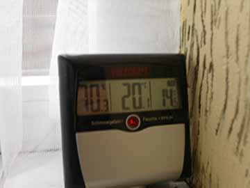

Heb even de meter op de grond tegen de muur geplaatst met als volgende resultaat :
En dan nog even gewoon op de schouw, een meter of 2 weg van de muur en ramen :
Zoals je kunt zien is hier alles normaal.

De tekst op de meter geeft al aan waar het risico zit. :mrgreen:
In de omgeving van de vochtige muur wordt dit opgenomen door de lucht zoals je kunt zien. De temperatuur is daar ook een 4 graden lager wat ook al een hogere luchtvochtigheid geeft.
Het probleem is voor je binnen klimaat niet aan de orde. Dat van de gevel was al aangegeven hoe te werk te gaan.
Succes verder met het oplossen er van.
