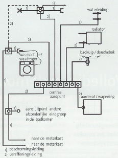

Het plaatje zegt altijd meer dan woorden...

Ik heb op de bovenverdieping de beschikking over een tweetal groepen, bestemt voor WCD's en lichtpunten. In elke ruimte zijn WCD's en lichtpunten over de twee groepen verdeeld. Het idee hierachter is uiteraard dat bij uitval van één van de twee groepen er altijd nog een lichtpunt/wcd(s) werkt. De badkamer krijgt daarnaast twee aparte groepen voor de pomp (1 groep) van de Whirlpool en de verwarming (1 groep) van de Whirlpool. Er vanuit gaande dat ook de laatste twee groepen uitkomen op een WCD, hoe ga ik dan te werk?

Sxnder
Het zal er in de praktijk op neerkomen dat elke wcd in de badkamer, die op een andere groep zit als de CD in de badkamer (waar de verlichting ook op zit), een extra leiding naar het CAP of de CD (stippellijntje) krijgt. Hier trek je een gewone groen/gele installatie draad door. Elke WCD krijgt dan dus twee aarddraden, een richting de groepen kast en een naar het CAP/CD. In het CAP monteer je alles af op een aardrail (één draad per schroefje) en in de CD las je alle geel/groene bij elkaar.

Dank voor je antwoord. De badkamer heeft een tweetal lichtpunten (ca. 20m2) die elk op een andere groep zal uitkomen. Als ik het volgende aanhoudt, werk ik dan volgens de norm?
- Het eerste lichtpunt (= centraaldoos) met bijbehorende WCD('s) gewoon geel/groen aarden en naar de hoofdaardingsrail in de groepenkast.
- Het tweede lichtpunt (= centraaldoos) met bijbehorende WCD's gewoon geel/groen aarden en naar de hoofdaardingsrail in de groepenkast. Daarnaast elk van deze WCD's middel geel/groen naar het CAP brengen en daar op de vereffeningsstrip aansluiten.
- De twee overige groepen (als deze gaan uitkomen op een WCD) aarden en vereffenen zoals omschreven bij het tweede lichtpunt.

Sxnder
OK, 2 CD's dus. Sluit op elke CD een vereffeningsleiding aan naar het CAP. Vanuit de groepenkast komt in elke CD natuurlijk ook de gebruikelijke aarddraad uit. De lichtpunten en bijbehorende geaarde wcd's zijn nu dus geaard en vereffend. Deze wcd's hoeven dan dus geen aanvullende leiding meer te krijgen. Overige wcd's op andere groepen krijgen dan zowel een aarde uit de groepenkast als een vereffenings leiding naar het CAP. Let wel op de plaats van de WCD's, deze mogen uitsluitend in zone 3 aanwezig zijn en moeten achter een 30mA aardlek..
