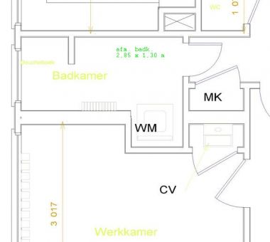

Zie foto:
Is in deze situatie de trekschakelaar überhaupt verplicht? WM-groep zit wel achter een aardlek, maar ik weet niet of'ie <30mA is. Een eventuele wcd zou op de achterwand van de nis komen.
En wat als ik de stekker van de wasmachine buiten de badkamer aan zou sluiten? Ik zou het snoer door de muur kunnen voeren en in de slaapkamer of CV-kast in een wcd kunnen steken.

Die plaats van de trekschakelaar; die hoort hoger dan 2,25 m. te zitten (i.v.m. bereikbaarheid) en die hoogt valt buiten de zône-indeling.
Als de gehele installatie achter de aardlek van 30 mA zit, hoeft er geen trekschakelaar te worden geplaatst. Dan mag het een gewone kontaktdoos zijn. Wel is het dan zo dat deze in zône 3 (of 4) hoort te zitten.
