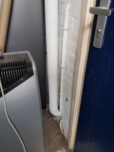

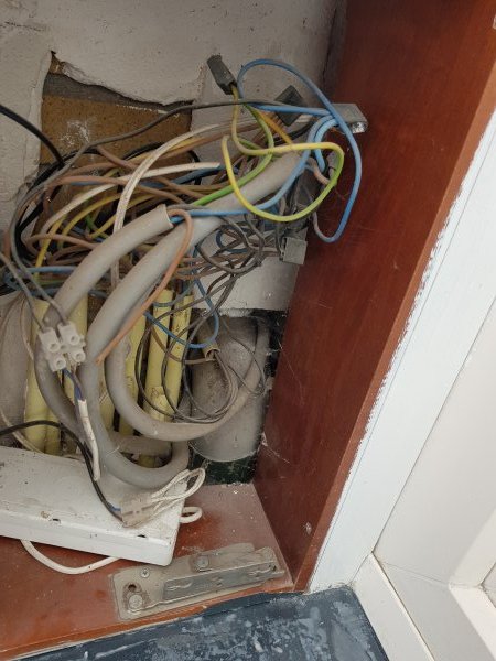

Waarom twee afvoeren. Ik veronderstel dat er voorheen gedacht werd dat dit de oplossing is voor de pijp boven het gat.
Ze hebben daar neem ik aan electro werken uitgevoerd.
Neem even de moeite en maak die foto.

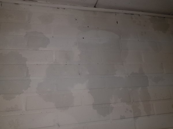

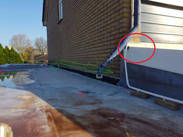

En heeft het zin om zelf stootvoegen te maken 1 rij boven het lood? De spouw zit dus vol met EPS bolletjes.
De lekkage is dus begonnen bij de groene cirkel en loopt inmiddels met de hele pijl mee.
Als je ziet hoe het met straaltjes langs de muur kwam kan dit volgens mij echt geen spouwwater zijn
En condens, in de garage zelf bedoel je ?
Buisje wat je ziet is de bekabeling van de zonnepanelen. Omvormer hangt in de garage.
Die afvoer via binnen is inderdaad super vaag, maar ja, die zit er nu eenmaal. De buis zie je binnen in de garage en gaat direct op t riool
Kunnen we iets van vinden, net als van die elektra , maar dit zit er al sinds 93 bij de serre

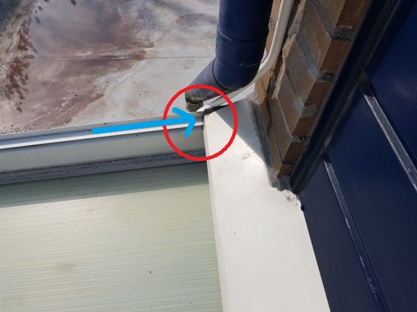

Deze locatie van boven af.
De lekkage bij de dakopstand in het midden van het dak is verklaard volgen mij. Het lastige is lekkage of water volgt niet altijd dezelfde weg. Op het horizontale deel van de opstand wordt water verzameld. Het is voor mij duidelijk te zien dat daar regelmatig een plasje wordt gevormd. De ene keer loopt het keurig via de dakbedekking naar beneden en de andere keer loopt het achter de dakbedekking. Zie het ontbreken van de dakbedekking begin links rode lijn.

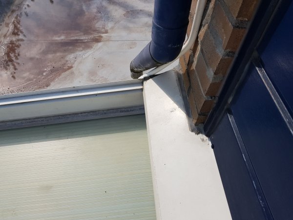

Dit is het stukje bij de serre. Zit een kunsstof overlap stukje en er zit lood en soms wat kit bij een aantal randen. Hier heb ik echter geen lekkage.
Wgb
  • #45
Hoe loopt de opstand van de serre. Op de foto lijkt het bijna horizontaal. Zou water die kant opkunnen.
Zie nogal wat kit. Nog waterdicht?
Van welk materiaal is dat grijze spul onder de dakrand van de serre? Aan de achterkant daarvan kan misschien ook water komen. Serre's een bron van kit.

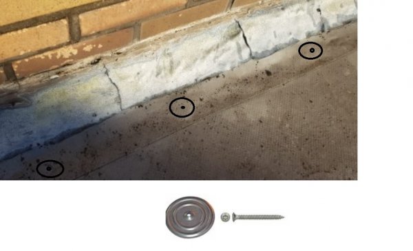

Je zei ook dat oude bitumen dak er nog op lag en bij je eerste foto`van het dak kan je de metalen plaatjes zien die in het dak zijn geboord of geschroeft dus bij de rand langs is het oude dak bedekking ook lek.

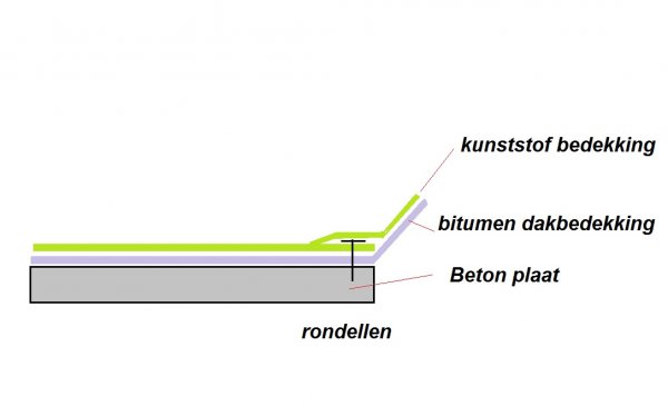

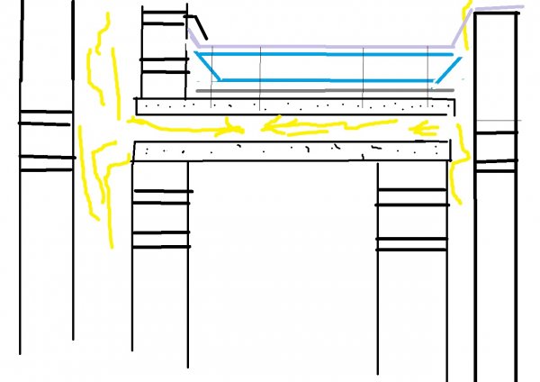

Zal proberen met behulp van tekeningen je wat uit te leggen want met tekst ben ik niet zo goed.
op je eerste foto zie je de achter opstanden.
daar zie je de rondellen onder het dakbedekking.
dit kunststof dak is mechanishe bevestigd zit geen balast op het dak.
door de rondellen te boren ga je door oude dak bedekking en is het daar lek.
ook kan het verder op het dak een gaatje zitten en het water ophoopt tussen de bedekking van oud en nieuw dak.
doordat het waait beweegt het dak ook en stuwt het water ook weg.
was even moeilijk te vinden het heet scheidinglaag.
deze zijn op rollen te verkrijgen 120 gr/m² glasvlies voor ongecacheerde Eps en de 300 gr/m² polyestervlies voor renovatie over bitumen daken
dit las ik ergens ik citeer:
PVC dakbedekking kan ( en mag ) niet rechtstreeks op ongecacheerde EPS en bitumineuze dakbedekking worden toegepast i.v.m. het onttrekken van de weekmakers.

Dankjewel Henk, heel helder zo.
Het zou logisch zijn als het dak inderdaad lekt bij de rondellen en het water Daar naar binnen komt. Water komt dan misschien tussen de pvc en bittumen op de plek waar de opstand ontbreekt. Hier moet dus sowieso wat aan gedaan worden.

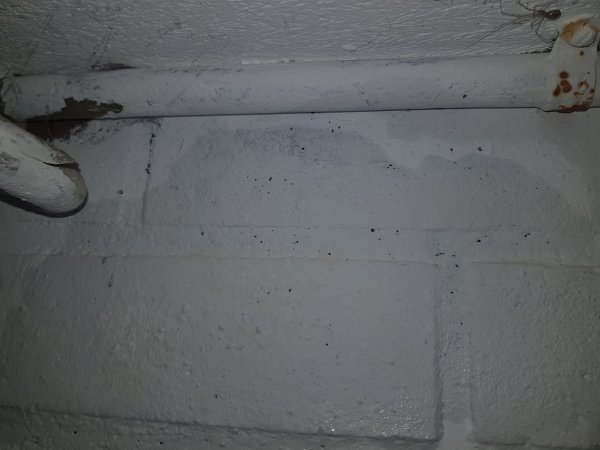

Zojuist uit het werk zie ik dat de vochtplekken opnieuw helemaal vochtig zijn, waar ze al bijna waren opgedroogd omdat ik de afgelopen paar dagen veel heb gelucht.
Weer het dak op gegaan en er ligt geen druppel water op het dak.. vandaag ook enkel zonneschijn.
Onder het lood voelt het ook allemaal erg droog, geen signalen dat daar condens onder heeft gezeten vanmiddag met de zon er op.
Als ik op het dak loopt doet het "moerassige geluid" denken dat er wellicht wat water onder de dakbedekking zit.
Zie ook:
Nergens bij de randen voelt het echter vochtig.
Ik kan ook geen relatie ontdekken met de waterafvoer. Wij zijn beiden de hele dag weg geweest vandaag en bij het langdurig openzetten van de kranen en wc doorspoelen kreeg ik die hele avond ook geen vocht klachten.
Het wordt wel een heel vaag verhaal zo...
Het zijn ook hele aparte vocht plekken..

Het is vreemd dat de hele muur nat is. Bij lekkage is het meestal een streep. Het beeld van de eerste foto.
Boor is een gaatje in een voeg en kijk hoe het met de specie dieper in de voeg zit. Nat of droog.

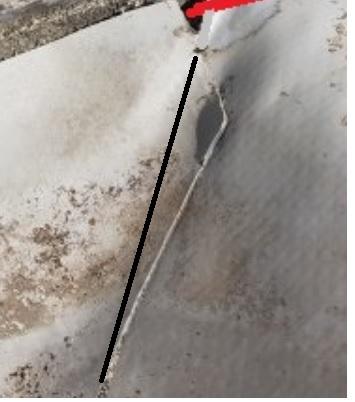

Dakdekker heeft de plek waar de opstaande rand te laag was gekit met pvc pasta. Losse hoekje tevens ook.
Dat was volgens hem de oorzaak zonder verder het dak geïnspecteerd te hebben.
Water dat eventueel onder de pvc dakbedekking zat was minimaal volgens hem omdat je het niet hoorde klotsen oid. Dit zou met een paar dagen wel weg zijn omdat pvc volgens hem damp open is, in tegenstelling tot bittumen.
Ik wacht het even af. Bovenstaande klinkt misschien best amateuristisch en dat was het in mijn ogen ook. De dakdekker van wie ik garantie heb belde dat hij het niet redde en stuurde een concullega uit de buurt.
Anyway, ik wacht het even af . Het dak is verder volgens mij wel gewoon in orde. Bij de ontbrekende opstaande rand kon er incidenteel nog wat water achter komen en dat zit nu dus vol met pvc.
