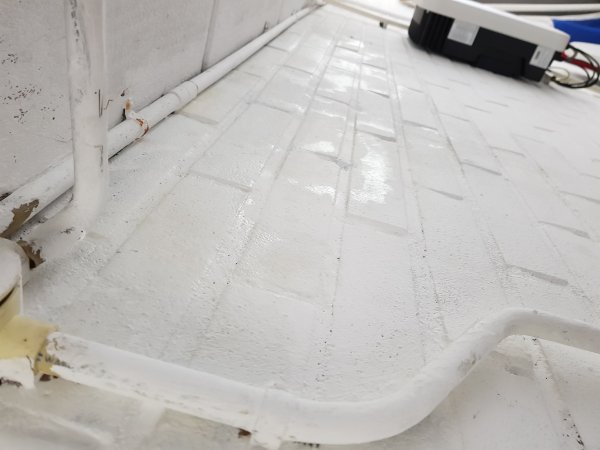

Even dit afwachten zo met die aangebrachte pvc pasta. De vocht plekken in de garage blijven wel erg lang licht vochtig trouwens. Ik heb verf van 1 steen afgescheept met een staalborstel em de steen zelf voelt lang niet zo vochtig als de verflaag .
Wellicht dat er ook een verkeerde dlwaterdampdicht verf in de garage is aangebracht? Deze bemoeilijkt nu wellicht de droging.
Dat verf vochtiger aanvoelt dan de steen komt omdat stenen poreus zijn dus het vocht zit in de steen en bij de verf ligt het vocht boven op de verf. Dat voel je beter.

Heb nu dus al 2x dat ik uit het werk kwam en de vochtplekken weer vochtiger waren geworden, waar dit s ochtends nog niet zo was. S middags wordt het dus vochtig, terwijl het niet regent.
Om afvoeren uit te sluiten heb ik dus al e.e.a. gecontroleerd en regelmatig nog gekeken.
Vandaag een dagje in de tuin gewerkt en de garage deuren open om goed te laten luchten. Rond een uur of 4 viel mij op dat de vochtplekken wederom vochtig werden en ij kan het niet anders uitleggen dan dat de muur "zweet". Dit is alleen op de punten waar vochtplekken zijn ontstaan na de lekkage,niet op andere plekken

Ik heb van een paar stenen de verf weggehaald met een staalborstel
Rond een uur of vier zakt de buitentemperatuur behoorlijk, de verdamping van vocht wordt minder en het vocht dat uit de stenen komt verdampt minder en dus is het beter zichtbaar/voelbaar.

Je ziet dat het rond de omvormer omdat deze warmte afgeeft droog is.

- Het dak lekt nog -> heb er een dakdekker bij gehad en zelf papier onder de randen aan de binnenkant gedrukt om te kijken of het lekt. Papier blijft droog, waar de vochtplekken soms vochtiger werden. Er komt geen water bij de dakrand vandaan.
- Er zit een lekkage in de spouwmuur -> Ik kon bij de natte plekken eenvoudig de verf wegkrabben met een staalborstel. De stenen en voegen zijn daar nu weer grotendeels kaal en voelen niet vochtig aan en zien er ook niet vochtig uit. Een spouwlekkage lijkt me daarom ook niet het probleem, omdat dan de kale stenen die ik nu weer kan zien ook vochtig moeten zijn. Ook is onder de carport (verlengde van de garage) alles droog. Geen vochtplekken.
- De plekken die zijn achtergebleven na lekkage zijn nog extra gevoelig voor vocht omdat ze (wellicht ook door de verstikkende verf) niet goed hebben kunnen drogen en nog licht vochtig zijn. Bij een hoge luchtvochtigheid zijn dit de plekken waar als eerst condensatie optreedt -> Op een dag dat de plekken weer vochtig waren was er een luchtvochtigheid van 69% in de garage. Dit is het hoogst gemeten tot nu toe, over het algemeen zit het rond de 55. Vraag die ik heb is dan wel of de luchtvochtigheid hoog is geworden door de vochtige muren, of dat de muren vochtig zijn geworden door dit hoge percentage...
Wederom voelt het vochtig aan op de verf. De kale stenen vind ik niet vochtig voelen en zien er ook niet vochtig uit.

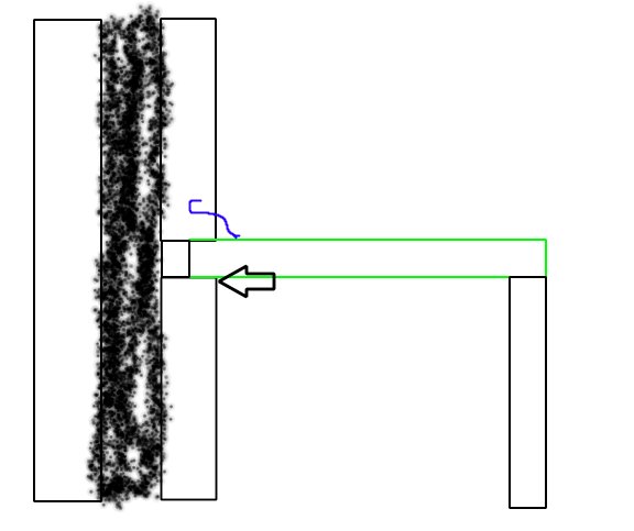

In 2016 is de dakbedekking middels een laag PVC gerenoveerd.
Klopt het onderstaande?
Het dak is van beton deze platen zullen ongeveer 200 mm hoog zijn, daarop een laag bitumen en scheidingslaag en de waterdichte laag van PVC.

Dat klopt inderdaad allemaal.
De dikte van de dakplatem weet ik niet exact.
Deze zitten een cm of 6 in de buitenmuur van het huis gefreesd.
Lood is vervangen 5 cm in de voeg.

Dit is de situatie nu, met lekkage bij de pijl. Het dak loopt af richting de pijl en er staat eigenlik vrijwel nooit water aan de kant waar de lekkage zit.
Ontbreken van spouwlood / zakwater van de gevel lijkt dan best een logische verklaring, maar dit zou er dan al veel langer moeten zijn. Ook een gevel in uiterste conditie zal bij deze weersomstandigheden water afvoeren naar beneden. Eerder zat het lood zelfs maar 1 cm in de voeg.

Vraag me af hoe ze de dakvloer in de gevel hebben aangebracht. Is of bestaat er gereedschap dat je iets meer dan de helft uit de steen haalt waardoor je de gevel niet hoeft op te vangen tijdens de werkzaamheden.
Hoe het zit met de betonplaten in de muur: werkelijk geen idee. Vanaf de garage kan ik zien dat de platen op de muur rusten. Ze gaan er zo'n 6 cm in en dan stuit ik met de schroevendraaier op iets hards (muur?)
