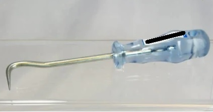

Controleer eens de naad met een controlle pen of een priem als die naad wel vast zit.

Een controle pen lijkt op een priem.
Je gaat niet prikken maar je gaat langs de lengte van de naad zo gauw je pen tussen die naad schiet is ie daar los, kan lek zijn.
Dit moesten we altijd doen en als naad goed was kwam er vloeibare pvc pasta langs die naden.

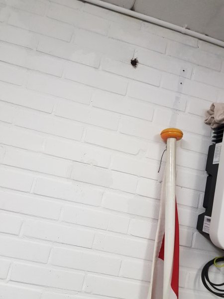

Wel heb ik een paar willekeurige vochtige plekken. Soms in het midden van de muur. Dit is de binnenmuur van de garage, die eigenlijk de buitenmuur is van de rest van het huis. In hoeverre speelt zich wellicht onderstaande situatie af en is het toch doorslaand vocht dat er in de garage weer uit komt .. naast de vlag 2 plekken midden op de muur.
In de rest van het huis heb ik overigens nergens last van vocht. Enkel in de garage.miaschien ook omdat de betonplaten vam het garage dak in de spouw door lopen ?
Misschien dat het dan pas lekt als de muur erg verzadigd is ? Maar kan me niet voorstellen dat water in straaltjes naar benedeb loopt in de spouw.

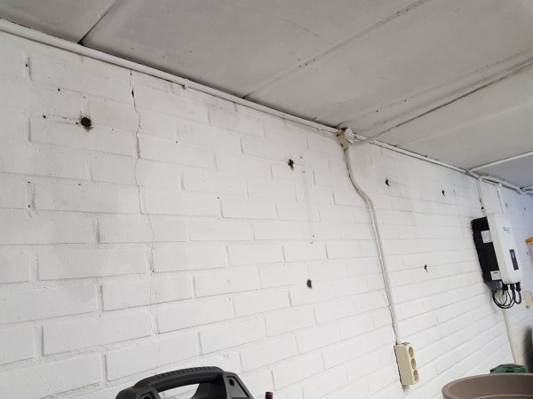

2 weken geleden dat ze de complete loodslab hebben vervangen voor loodvervanger. Een cm of 5 in de voeg gemaakt met waterkering. Oude lood viel er zowat vanzelf uit.
Het is steeds goed gegaan bij regenbuien, maar nu kwam ik vanmiddag thuis van mijn werk en was weer de hele muur bovenaan nat van voor tot achter. En het heeft amper geregend de afgelopen dagen?....

Vorige keer liep het trouwens met straaltjes langs de muur bij harde regen.

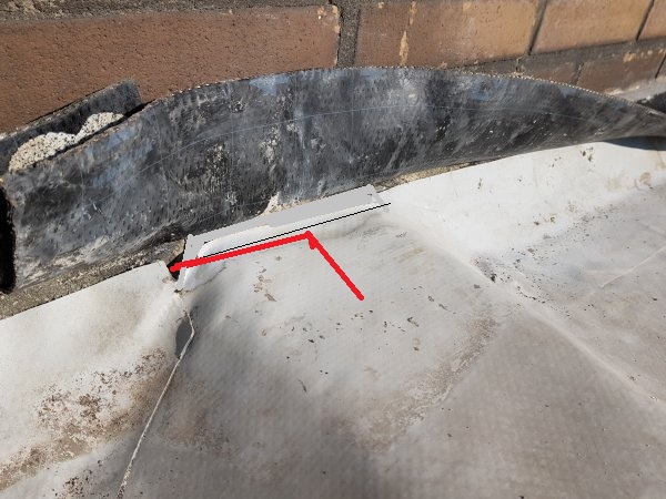

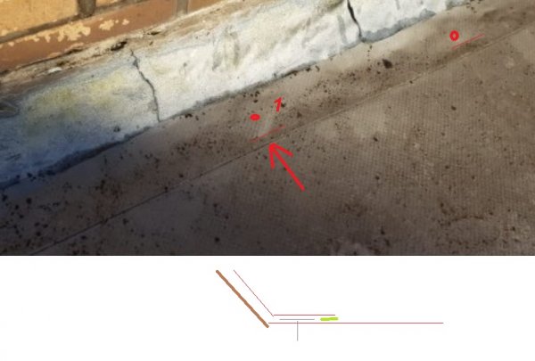

Heel vervelend. Het lood kan je optillen. Is het mogelijk dat je de randstrook naar voren kan halen. Je kan dan achter de dakbedekking kijken of er van vocht of druppels zijn. In het midden van het dak zal dat wel lukken.
Ik zie of althans daar lijkt het op. Op het dak zit een opstand? Klopt dit. Zo ja dan heeft de dakdekker een bekende fout gemaakt. Tegen de gevel. Het hoge vlakke deel van de opstand. Het water kan zo onder de bedekking komen.Rode lijnen. Hij had een klein opstandje moeten maken.
Pentje
  • #36
Dat randje , of het ontbreken er van, was mij ook opgevallen. Hier zou in theorie water achter kunnen komen en dan vanaf daar over de volledige lengte van de garage verder druppelen
Even met de tuinslang er op En er gebeurde trouwens niets. Ik heb achter de dakbedekking gekeken en zag daar nu geen vocht. De oude bittumen zit er ook nog onder. Die rand is wel hoger. Het water zou dan eerder tussen de 2 dakbedekkingen in komen

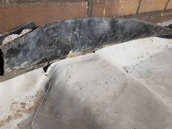

Nog een foto zoals hierboven maar dan van wat verder weg a.u.b.
Dan is beter te zien hoe de constructie eruit ziet.

Hier een foto van het gehele dak. De lekkage is vanaf de balk in het midden (scheiding carport en garage) over de gehele lengte van de pijl. Het is ook begonnen aan het begin van diezelfde pijl. Het lood is daar vervangen zoals je ziet en onder het lood zit overal een opstaande rand, m.u.v. bij die balk. Er waren wat hele slechte voegen, die zijn ook vervangen bij aanbrengen nieuw lood. Er zijn enkel nog een paar voegen die niet zo heel goed meer zijn, maar niet zodoende dat er zoveel water door naar binnen kan komen.
Met de harde regen lekte het ook via de muur onder de carport, maar dat heb ik sinds het vervangen van het lood niet meer gezien.
Sterretjes zijn de afvoeren, 2 via buiten 1 via binnen. Allemaal vrij en lopen goed door.
Dakdekker die niet in 2015 heeft aangebracht komt volgende week langs. Hij begon telefonisch al direct over het lood dat in het sportblad moet worden aangebracht.Heeft hij gelijk in natuurlijk, maar heeft 45 jaar lang slechts een cm in de voeg gezeten en is goed gegaan.
Hij zal vast ook wel beginnen over de zonnepanelen en spouwisolatie. Beide partijen hebben rubber matten gebruikt op de plekken waar ze de ladders neer hebben gezet. Dat de spouw vol zit met EPS parels lijkt en daardoor dermate veel water in de garage naar binnen komt lijkt me ook niet voor de hand liggen. Volgens mij wordt een spouw wel vochtig en kan doorslaan, maar het loopt toch niet daadwerkelijk in straaltjes langs het binnenblad?
