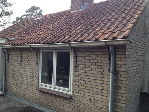

Wil een oude dak opnieuw isoleren. Dak ziet nu er nu alsvolgt uit van buiten naar binnen: pannen, tengels, dakbeschot.
Dit moet worden : nieuwe pannen, nieuwe tengels, nieuwe damp open/winddicht folie, bestaand dakbeschot. Voor isolatie aan binnenkant heb ik het volgende gevonden: "PIR isolatie 2-zijdig Alu 1200x600x100 mm Rd:4,30". Graag zou ik met deze platen werken omdat isolatie waarde enorm goed is (mits goed strak / luchtdicht tussen de balken) en 'slechts' 10cm dikte gebruik. Maar vraag me twee dingen af:
1 kan het kwaad dat deze platen aan beide zijden alu laag hebben, dus ook aan de kan van het dakbeschot?
2 als ik deze platen wil afwerken met gips TUSSEN de spanten (want wil graag deel vd spanten zichtbaar houden) mag ik dan ook lattenwerk bevestigen door deze platen heen aan het dakbeschot? Of is er een andere manier om gips platen netjes tussen dakbeschot te krijgen?
