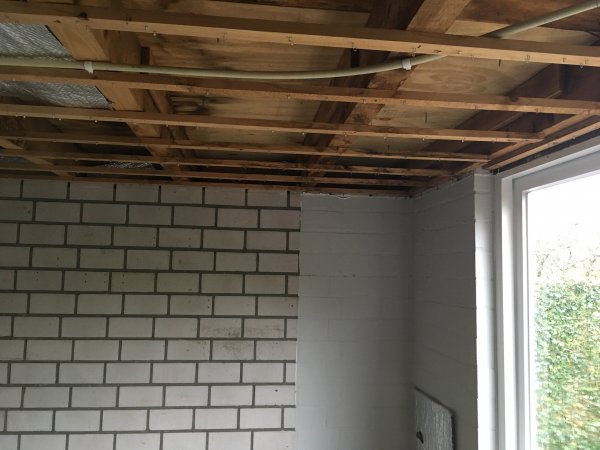

Ik ben bezig met het maken van een kantoor en bijkeuken in de voormalige garage van 3.3 bij 5.5 meter. De garage wordt in tweeën gedeeld, er komt een kozijn met deur aan de voorkant i.p.v. de openslaande garagedeuren en ook worden de andere kozijnen en deur vervangen. De vloer is massief, beton, muren zijn in spouw uitgevoerd en hierin zit bubbel/aluminiumfolie als isolatie.

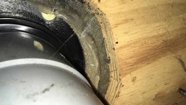

Ik heb het plafond gesloopt en zag op de gipsplaten ook bubbelfolie liggen als (de oude isolatie) isolatie. Dit heb ik ook verwijderd en zie nu de balken en het beschot. Deze zijn wel wat vies/beetje schimmel. Ik weet dat het dak een jaar of 7/8 vernieuwd is (was lekkage, vandaar ook dat het beschot een beetje aangetast en gerepareerd is) en dat ze er 5 cm isolatie op hebben gebracht zie foto van dakdoorvoer.

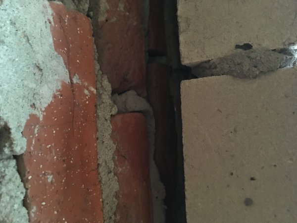

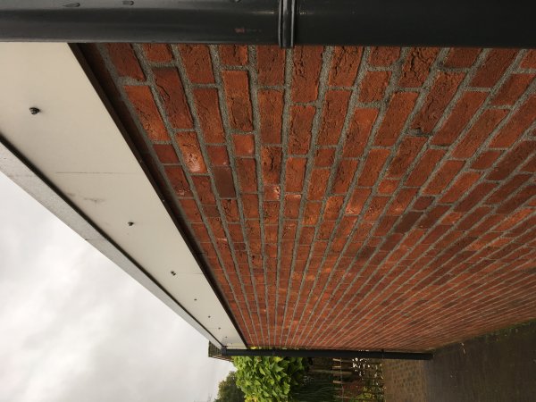

Het is nu dus een warm plat dak, positief dus. Echter ben ik ook 7 kleine en twee grote (lege) wespennesten tegengekomen. Deze heb ik weggehaald. De wespen komen denk ik onder de boeidelen het dak binnen. De ruimtes tussen binnen en buitenmuren is ook vrij groot, zie foto.
Wat wil ik doen om isolatie te verbeteren en om wespen tegen te gaan:

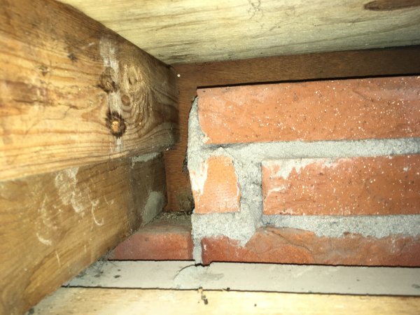

De aansluiting buitenmuur met dakbeschot dichtpurren. de spouw die nu open is aan de bovenkant ook dichtpurren. Misschien ook de binnenmuur opmetselen tot aan het dakbeschot en deze ook aansluiten met pur. Er zitten reeds open stootvoegen in de buitenmuur. het plafond wordt straks afgewerkt met gipsplaten en spotjes.
Mijn vraag aan jullie: is dit de juiste aanpak om dit dak af te werken, zo niet wat moet ik anders doen? kan ik alles dichtpurren en daarmee de ventilatie die nu erg fors is helemaal wegnemen, of moet het ook onder dit dak nog kunnen ventileren? vast dank voor jullie tips!
