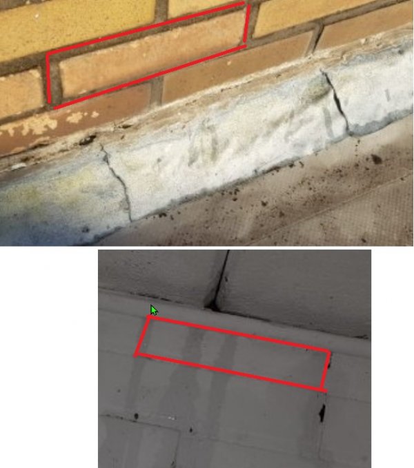

Ik blijf me toch afvragen hoe de sleuf in de muur is gemaakt. 20 cm hoog en 6cm diep zodanig dat de laatste 4 cm van de steen heel is gebleven. Wat ik me, achteraf, kan voorstellen dat ze dakplaat na dakplaat hebben gelegd. > 60 cm uit de gevel slijpen dakvloer plaatsen. De boel met specie vullen en opvangen en de volgende plaat aanbrengen.

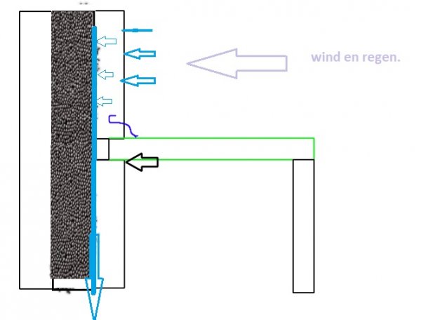

Condensatie is echt niet mogelijk, het loopt in straaltjes van de muur af als je de foto bekijkt. Als ik met een zaklamp schijn op de plek waar de betonnenplaten op de muur liggen zie ik het water er daar ook tussendoor sijpelen.
Op het moment dat het droog is stopt het ook enkele minuten daarna.
Komt er direct daarna weer een bui dan gaat het weer loos.
Als het zo erg is kan je het ook de tuinslang nemen en de situatie proberen te simuleren.

Vandaag viel de lekkage overigens mee. Muur is natuurlijk nog wel verzadigd. Bij matige regen lekt het niet echt. Hevige regen met eind op de gevel begint het harder.
Dus alleen lekkage als regen en wind recht op gevel staat?
of wind uit andere richting.

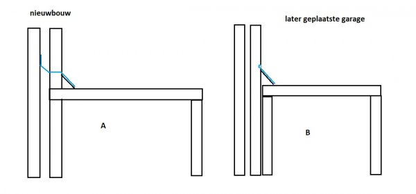

Toen je de vorige tekening plaatste dacht ik hier klopt iets niet.
Als tijdens de nieuwbouw {A} een garage bij gebouwd word dan zit het lood aan de binnen zijde tegen binnen muur aan.
Als ie later bij gebouwd is wil dat niet.
Ook die betonplaten er op krijg je niet netjes in die muur dus ik vermoed dat er een muur voor staat {B}.
Dan als er lood in moet word dat maar ondiep er in geplaatst.
Hoe ze dat tegenwoordig doen is wellicht anders dan hoe het in de jaren 70 was.

Wat het zo zou lekken vanuit de spouw vond ik ook vreemd, maar heb mij laten vertellen dat er best veel zakwater in een muur kan zitten. Dit slaat neer op de platen die in de muur gaan, die zich dan weer verzadigen en het afgeven in de garage en langs de muur laten lopen. Klinkt best logisch.
Als het dak zelf lek is zou ik het allerminst hier verwachten. Dit is het hoogste punt. Het laagste punt is kurkdroog.
Ook was er niets aan de hand toen het dak een paar dagen vol.water stond.

Lekkage zit ongeveer waar verhoging zit van het dak dat is hoger.

Ik vermoed dat er wel lood op de binnen muur zit, deze hebben ze boven in de onderkant steen weg geslepen en gekapt waardoor het hoofd lood beschadigd is en hun gewoon lood onder hebben geschoven(je zei zat geen waterkering aan)
En bij door slaan muur en net wat @wgb zei sijpelt het via dat hoofd lood zo onder het kunststof dak bedekking op het bitumen dak, die ondertussen ook al lek is bij de randen door mechanische bevestiging.
en door de inspectie kan je dit mini detail zien, want water is een raar iets kruipt waar het kruipen kan.
Niet alles klinkt voor mij logisch. Wanneer werd spouwlood een standaard bij nieuwbouw? Deze garage is van 73. Hoe aannemelijk is het dat er toen spouwlood is aangebracht en daarna de garage is gebouwd ?
Tevens: het slechte lood op jouw foto zat 1 cm ib de voeg en kon je er zo uittrekken. Ook dit lood was al wel 30 jaar oud, als het niet ouder was (sinds de bouw?). Bij verwijderen van dat lood zat er geen ander lood achter wat bijv uit de spouw komt. De voeg is daarna 5cm uitgeslepen, en ook daar kwamen we geen lood meer tegen.
Waar zou dit spouwlood dan verstopt moeten zitten

als die garage met nieuwbouw is geplaatst lijkt me stug toe dat het zo is afgeleverd.
spouwlood word al heel lang toe gepast in de 60e jaren al.
