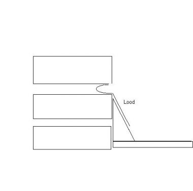

Hoe kan ik het beste lood (tpv. aansluiting van nieuw platdak) aanbrengen in de bestaande buitenmuur van mijn woning?
Situatie is: uitbouw met platdak; zowel aan achterkant als zijkant van de woning. Heb dus ook te maken met een buitenhoek.

Pepjo,
Krijg ik op deze wijze geen vochtplekken in de uitbouw op de bestaande muur?
Zoals hier onder wordt het gedaan bij aansluiting van een plat dak van een aanbouw.
Wanneer het goed aangebracht is zal het niet gaan lekken, alleen op de regenkant met zeer zachte steen komt lekken wel een voor, de spouw zorgt er voor dat het water niet in de binnenmuur terecht komt.
De voeg ongever 3 cm uitkappen, het lood met loodproppen vastzetten is nog steeds het beste.

Ik heb ook een nieuwe dak aan laten brengen op de uitbouw, en het lood in de gevel zit ook los.
Het oude lood is aangebracht volgens deze tekening, en volgens mijn buurman moet het
zoals Pepjo aangeeft "Officieel moet dat door het buitenste spouwblad heen en in de spouw omhoog lopen..."
Dit is eigenlijk niet te doen zonder alles te slopen, en het is nu al 25 jaar zonder lekkages geweest.
Buurman wil de voeg openslijpen, lood omvouwen en in de spouw naar boven voeren.
Dit lijkt mij onmogelijk, ben zelf van plan om het weer op onderstaande manier uit te voeren.
Wat denken jullie?

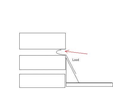

Zo werd het vroeger altijd gedaan.
Bij de pijl het bovenste stukje niet te lang maken, ga er van uit dat het lood ongeveer 3 cm in de voeg valt en het bovenste stukje ongeveer 1 cm is.
Met opgerold bladlood het lood vastzetten, het rolletje lood met een stompe steenbeitel vast slaan, pas op voor beschadiging van het lood.
Gebruik stukken van 1 meter en overlap minimaal 10 cm, als er langere stukken gebruikt worden ontstaan er vaak werkingsscheuren.
