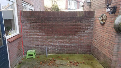

Tussen de schuur en het huis staat een scheidingsmuur (enkel steens) deze muur is behoorlijk nat oorzaak is volgens mij,
1 De muur staat op de verkeerde windrichting bij regen wordt de muur zeiknat.
2 De voegen in de rollaag zijn volledig weg
3 De muur staat in een schaduw rijk gebied
Het eerste probleem lost zich vanzelf op als ik de aanbouw ga plaatsen
Het tweede probleem ook ik ga namelijk de rollaag verwijderen en de muur op hoogte metselen bovendien valt hier het dak straks overheen.
Het derde punt kan ik helaas niks aan doen.

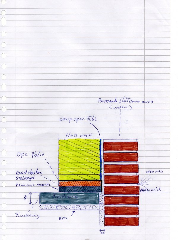

Als de muur op hoogte is wil ik voor de muur een hsb wand zetten.
met een spouw van ongeveer 20mm
De wand wil ik voorzien van dampdichte folie daarom wil ik de wand eerst los maken en dan in 1 keer er voor zetten, wil aan beide zeiden iets overhouden zodat ik dit dicht kan peuren zet verder de wand vast aan de gevel van het huis en aan de gevel van de schuur.
Maar nu vraag ik mij af hoe ga ik dat verder aan de onderkant doen?
ik kan moeilijk een waterkering daar plaatsen immers de buitenmuur staat er al.
Ik kan wel een hardhouten stel lat plaatsen en daar eerst over heen DPC folie plaatsen en dan de wand plaatsen maar dan hoopt misschien al de condens zich daar onder op?
Ik ga overigens wel een aantal stootvoegen open maken zowel onder als boven in de muur.
Kan iemand mij adviseren?
Over zowel mijn idee van de wand plaatsen alsmede het probleem met de waterkering onder in.
Bij voorbaat dank
Groet Peter

Goedemorgen ijkenhout,
Hier boven heb ik foto geplaatst zoals de situatie nu is je kan ook duidelijk zien dat de muur erg vochtig is.
deze muur wil ik dus verder op hoogte metselen.
vervolgens wil ik hier een HSB wand voor zetten
Heb even een schetsje gemaakt hoe ik denk dat ik dit ga doen maar weet niet of dit goed is zo?
Al het advies is welkom
Ben namelijk huiverig voor doorslaand vocht
Je hebt het over de tuinmuur zo te zien.
persoonlijk had ik die het liefst gesloopt en vervolgens opnieuw opgemetseld.
de muur zal een stuk minder vochtig worden als hij onder een dak zit.
eventueel kan je jouw zijde van de muur vertinnen met een laag sterke specie en de de muur aan de kant van de buren opnieuw voegen

Is m'n schetsje zo wel goed of gaat dit zo niet werken?
En is het raadzaam om op deze vochtige muur nog een meter op te metselen? (ga wel de rollaag er eerst af halen)
Groet Peter
Vertinnen heeft zeker zin daarmee maak je de muur dichter zonder hem helemaal af te sluiten.
vroeger voor het isolatie tijdperk deed men dat bij het betere segment huizen met de spouwzijde van de binnenmuur.
of het goed is hangt van de ondergrond af
als het huis en de tuinmuur ook op staal staat lijkt het me prima zitten er palen onder dan adviseer ik die ook onder je uitbouw.

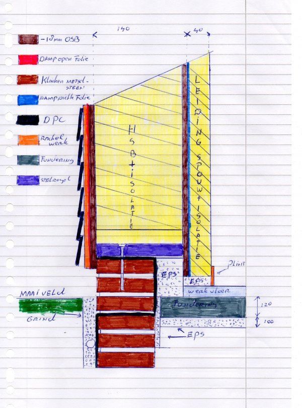

Hmm neig nu toch steeds meer om de muur af te breken met name i.v.m. ruimte gebrek komt anders wel een heel dun wandje voor te staan wat nauwelijks isoleert.
Als ik de muur nou afbreek tot maaiveld of 1 steen er onder en zet hier de hsb wand op met 140mm dikke staanders kan ik daar lekker mn isolatie in kwijt en win veel ruimte.
Doe ik aan de buurmans kant rabatdelen.
vraag me alleen af hoe ik de wand het beste dan kan monteren op het half steens muurtje?
overigens kan ik de wand vastzetten aan de gevel van het huis en aan de gevel van de schuur bovenop kan dan wel een wat zwaardere balk komen te liggen zodat de wand zelf niet echt dragend wordt.
Maar goed hoe verder aan de onderkant?
Misschien eerst foamglas op de onderste rij stenen?
Zou graag daar iets meer info over

nu ben ik gisteren weer creatief bezig geweest, en heb een tekening gemaakt hoe ik dit denk te gaan doen.
zou
iemand even willen kijken of dit zo goed is?
Je begrijpt dat die buitenmuur zomaar een binnenmuur wordt. Er komt geen spouw of wat dan ook. Een zaagsnede zou een onderbreken kunnen geven in de hoeveelheid kou of warmte die door die muur trekt. Dit gevolgen heeft op de constructie die kan ik niet overzien.
Hoi Wgb
Het uitgangspunt die ik nu voorlopig aanhoud is dat ik de muur geheel af breek en er een wand van hsb neer zet welke deel gaat uitmaken van het aanbouwen van de bijkeuken.
Moet alleen het 1 en ander nog met de buurman doorspreken afhankelijk van wat hij vindt breek ik de muur wel of niet af.
Vraag me wel af of men op en aanmerkingen heeft over de constructie tekening die ik nu heb gemaakt?
