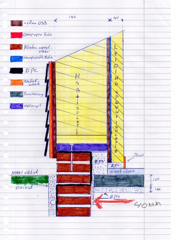

Goedemorgen,
ik heb de tekening zo gemaakt dat de constructie zo ver mogelijk op mijn kant staat ivm de erfafscheiding.
ondanks dat schat ik in dat de constructie toch zn 50mm richting buurman gaat als je een dampdoorlatende constructieplaat rekent, rachelwerk, en de rabatdelen.
m.n. buurman is niet moeilijk maar je weet natuurlijk nooit wat de toekomst brengt (nieuwe bewoners)
Ik zou onder de oversteek van 50 mm natuurlijk wel een geïsoleerde kantplank kunnen plakken (tegen de trasraamstenen aan) zou dat voldoende zijn?
Zie mijn bericht van 11 december.
De buurman wordt automatisch eigenaar van de helft van deze wand, of je moet samen langs bij de notaris.
Gewoon volledig op eigen grond bouwen. Onder peil een paar lagen metselwerk erbij zodat je hsb wand goed draagt. De bestaande muur wat verder slopen en een geïsoleerde kantplank erop.

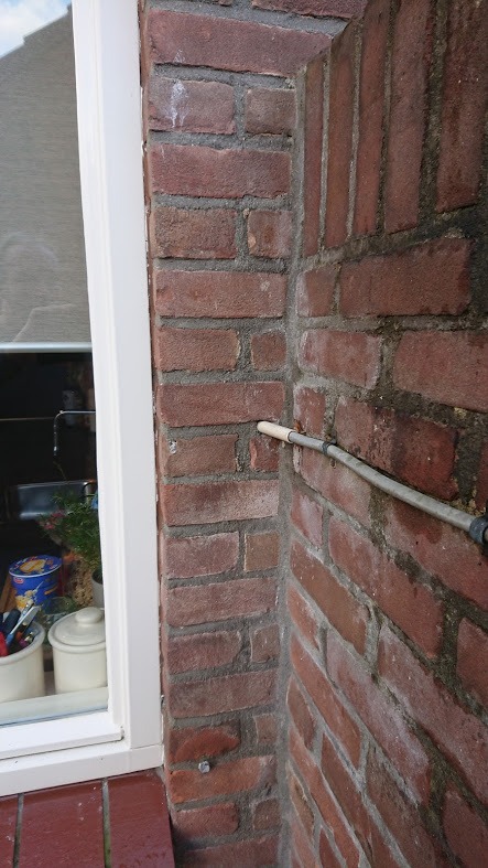

Wast maar zo makkelijk helaas heb ik niet zoveel ruimte anders ga ik voor mijn keukenraam langs (zie foto)
Daarom gaat nu voorlopig mijn voorkeur uit naar HSB.
Als ik het bestaande muurtje "opknap" en er een wand voorzet dan wordt het een dun wandje schat max zo ongeveer 80mm
de ruimte tussen kozijn en muur is ongeveer 150mm (zie foto)
Had nog een andere optie om ruimte te winnen.
Ik heb tijdens het storten 40mm eps tussen fundering en muur gestoken.
Als ik het muurtje afbreek dan kan ik deze eps ook weghalen en het trasraam wat opschuifen en tegen de fundering aan metselen.
Vervolgens zet ik aan de buitenkant tegen het trasraam een geïsoleerde kantplank.
Voordeel heb dan de isolatie aan de koude kant zitten en heb wat ruimte gewonnen
kan ik dat zo doen of is dit af te raden wegens een koudebrug ?
150 mm moet wel voldoende zijn om een wand te maken.
Afspraken met de buurman kan je ook eventueel schriftelijk vastleggen.
De DPC is verkeerd getekend. Deze moet aan de binnenkant iets omhoog. Dat deel wat het weer naar buiten gaat weg.
Als je HSB wilt, is het beste volgens mij om de hele muur weg te slopen. Je weet nu ook niet wat voor fundering eronder zit. Je kan dan een nieuwe vorstrandfundering maken.

Dit houd in dat deze kant van de bijkeuken een halfsteens muurtje wordt waar ik een voorzet wand voor ga zetten.
Ik denk aan een complete wand welke ik er in 1 keer voor ga zetten de wand zet ik vast tussen beide muuren (huis en schuur) en wil de wand waarschijnlijk gaan isoleren met pir platen ongeveer een 80mm dik omdat deze een lekkere hoge isolatie waarde hebben.
Ik kan de wand als het waren op hangen tussen beide muren vraag me alleen af hoe ik dat aan de onderkant het beste kan afsluiten.
is een krimpvrije of waterdichte mortel daar de beste oplossing voor of kan ik de wand daar gewoon dicht puren?
