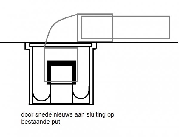

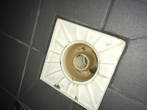

Ik wil graag in mijn huurwoning een bad plaatsen. Daarvoor moet de afvoer via het bestaande doucheputje. Ik moet een degelijke verbinding maken en zorgen dat geen lucht uit afvoer komt.
Weet iemand of dat kan?
Buitenmaat van dit pijpje is zo’n 35mm
Kan gewoon met een overgangstuk 40x50 en een R.O rubberring.
en daarop kan je verder met pvc naar je badafvoer.
afvoer is wel wat smal normaal 50 mm dan loopt het bad maar wat langzamer leeg.
