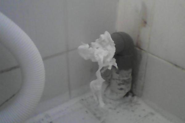

Ik heb nu een probleem met de afvoer van mijn bad...
Ik heb de wasmachine buis eraf gezaagd, alvorens met een föhn geprobeerd de lijmmof eraf te verhitten, maar het komt niet los... dus heb het doorgezaagd. Het is hele oude badkamer van 1983. Het grijze bochtje heb ik er zelf op geplaatst, maar die is te hoog voor de afvoer... het moet een stukje lager liggen, maar ik twijfel nu even wat ik het beste kan doen... geen zin om te breken... alles is hier namelijk van beton.
is dit nu een stukje buis, bochtje of een mof? ik zie het verschil niet zo goed... (amateur)
Stukje bocht erop geplaatst om te kijken, maar is duidelijk te hoog...
Ziet er uit als een 90gr bocht mof spie.
Bovenzijde is mofzijde, en dat stukje moet er uit te stoken zijn.

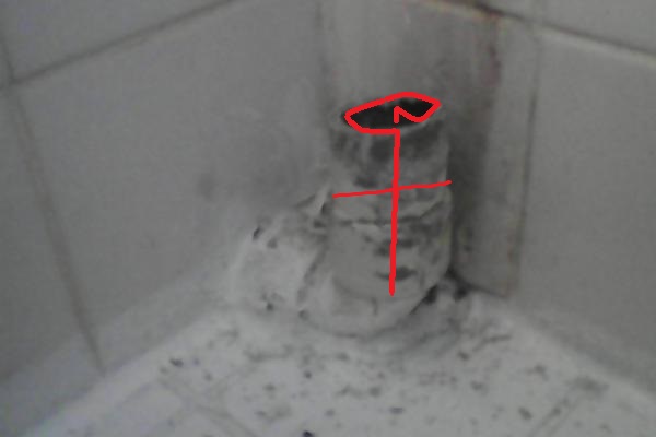

Bestaande buis in de knie voorzichtig in de lengte doorzagen.
De knie en het stukje buis met hetelucht voorzichtig warm maken. Een deel van de buis bij de zaagsnede naar binnen draaien en vaak lukt het dat de lijm loslaat en dat stukje buis uit de knie komt.

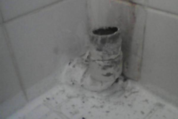

Ik koop morgen even een verf föhn. Zijn niet zo heel duur. En ook handig om toch te hebben voor volgende klusjes in en rond huis.
Het is gelukt! :) heb een verf föhn gekocht en het was binnen een minuut klaar.
Ik heb het precies zoals Wgb had geschetst uitgevoerd, en het ging prima. Het is wel goed opletten met die föhn want het ging heel snel. Ik denk zo'n 30 seconden op stand 1, en kon toen met een waterpomptang het naar binnendraaien, stuk voor stukje en dan heel snel eruit trekken, kwam er in een geheel uit.
Had hiervoor eerst met een haarföhn een half uur zitten föhnen, en dat werkte dus echt niet. Zo zie je maar, het juiste gereedschap is echt het halve werk.
De knie vervormde wel een beetje, en ik dacht toen plots: hee! snel die nieuwe bocht erin lijmen voordat straks alles is afgekoeld en blijvend vervormd is! dus snel opgeschuurd, gelijmd en erin gedrukt en met waterpomptang de vervorming voorzichtig terug gedrukt. Weet niet of het een goed idee was, maar het zit muurvast nu.
