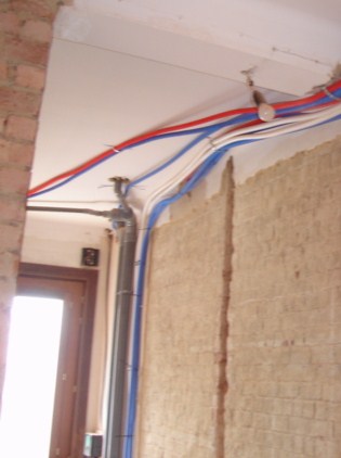

Tso
Mijn bad afvoer van beneden zit zo uit. leiding van lavabo en bad komen in een.
en als water loopt via bad afvoer maakt het veel brommende lawaai. ik heb wel sifon geplaatst.
Henk253
Op de foto is duidelijk te zien dat de leiding van je bad te klein is moet zeker wel 50 zijn.
je badleiding zit onder met 90graden aan gesloten dat moet 2x45 zijn.
Maar het belangrijkste mist hier namelijk, je hebt geen ontspanning leiding
en als je bij wijze van proef de wastafel sifon er af haalt en dan het bad weer leeg laat lopen wat hij dan doet.
