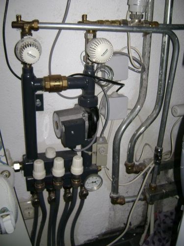

Mensen,
Mijn vloerverwarming warmt erg langzaam op (1,5 graad doet ie 4 uur over) en als het vriest buiten krijg ik hem bijna niet over de 20 graden.
En de bijlage staat mijn vloerverwarming inst (zat er al in toen we dit huis kosten dus ik hem geen idee hoe het onder de grond zit). De vloerverwarming is hoofdverwarming en verder staat alles in het huis uit.
-Helemaal rechts (leiding net niet te zien) komt er heet water binnen (stadsverwarming, dus is niks aan te veranderen). dit gaat eerst langs een beveiliging (de knop die je rechts ziet) volgens mij.
-Vervolgens gaat dit naar de thermostaat (bovenste knop) die zegt of er heet water door moet of niet.
-Dan gaat het naar de aanvoertemperatuur regelaar (staat op 45 graden en kan tot 50 graden max)
- Vervolgens langs de pomp en langs een temperatuur meter. (deze krijg ik dus niet over de 40 graden (ook al geef ik boven 50 graden op) dit vind ik dus al vreemd.
- Dan gaat ie de vloer in en komt ie links terugen dan langs de retourknop (deze staat op 35 graden), als ik deze lager zet gaat mijn aanvoertemperatuur ook omlaag maar zet ik deze hoger blijf ik op max 40 graden hangen.
De vloerverwarming moet ong 60m2 opwarmen en er zitten 4 ventielen op de installatie. De vloer wordt wel warm maar de temperatuur in huis gaat niet echt omhoog.
Volgens mij zit het probleem in de aanvoer temperatuur die niet hoger als 40 gaat maar misschien denken de geleerde er anders over.

Dit was een topic van begin dit jaar(feb 2011). Aangezien we weer de kou ingaan, zit ik toch nog met een paar vraagjes eigenlijk:
-In me vorige topic is er eigenlijk uitgekomen dat alles wel goed is ingesteld en dat een aanvoertemp van 40gr (temperatuurmeter)gewoon warm genoeg is. Dit is bij een instelling van 45gr (op de knop) aanvoer en 35gr (op de knop) retour. Ik kan hem nog op 50gr aanvoer en 40gr retour, dan stijgt hij nog tot 42gr wat de grond ingaat. Lijkt me beter? of is 50gr te hoog?
-Nu heb ik nog bij de vorige bewoners nagevragen of bij hun wel alles gewoon goed werkt en dat was zo bij hun, nu zit ik te denken verwacht ik niet gewoon teveel van de vloerverwarming. Heb dit jaar ook enkele honderden euro's teruggehad van stookkosten dus stook ik niet gewoon te weinig?
Dus mijn vraag is een beetje wat zijn normale verbruikskosten en temperatuur in huis met vloerverwarming icm stadsverwarming, en wat is normale opwarmtijd?
Ik zat afgelopen jaar op een verbruik van 20gj en de vloerverwarming stond aan van 16.00 tot 20.00 en stond dan op 20gr(als het echt vriest buiten bleef hij meestal ergens op de 19gr steken). de rest van de dag stond hij op 17gr. Het gaat hierbij dus om ong 60m2.

U geeft het antwoord zelf al,u stookt te weinig.
4 uur aan 20 uur uit,vloer is al traag als dan ook nog zo kort stookt dan
wordt het nooit echt comfortabel

4 groepen voor 60M2 als hoofdverwarming: dat kun je wel vergeten. Zal nooit goed werken. Of de buizen in de vloer liggen veel te ver van elkaar of de groepen zijn veel te lang gemaakt, maar echt, met 4 groepen ga je dat nooit redden. Je verwacht dus wel veel van zo'n kleine installatie.
Iedere keer maar weer hoog en laag met die temperatuur van de vloerverwarming werkt al helemaal niet: houd de temepratuur zo constant mogelijk (dag en nacht)
Temperatuur van water in de vloer op ca 40-45 graden is voldoende (bij tegels, stenen vloerbedekking: heb je hout, laminaat, dan mag die temperatuur niet hoger zijn dan ca 30 graden C en duurt het vanzelfsprekend nog veel langer voordat je echt effect voelt)
De linker thermostaat instelling is afhankelijk van de stadsverwarming waarop je bent aangesloten. In de regel staat deze op ca 30-35 graden C en niet hoger. (neem voor de juiste instelling contact op met de stadsverwarming)

Wat ik me eigenlijk ook nog afvraag waarom zitten er 3 beveiligingen op het systeem. 1 helemaal rechts (zie je net de dop op de foto), dan op dezelfde leiding boven een beveiliging. En dan het grijze kaste onder de pomp. Iemand enig idee? ik kan aan deze dingen niets instellen (kan wel de doppen draaien maar staan nergens graden ofzo op). Verder vraag ik me eigenlijk af, waarom kan ik me retour temperatuur instellen? wat heb ik daaraan?
Cris-99
En als ik me aanvoer op 50gr zet en me retour op 40gr gaat de temp met 42gr de grond in, als ik hem op aanvoer 45gr en reour op 35gr gaat hij met 40gr de grond in. Maar heb ik daar wel iets aan (50 en 40gr)? of jaag ik mezelf dan alleen maar op extra kosten?

Fout bij veel gebruikers: teveel aan allerlei knoppen draaien zonder te weten waar ze voor zijn!!
Check bij je energiemaatschappij wat de juiste instelling is m.b.t de retourtemperatuur (linker thermostaatknop)
