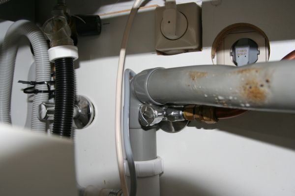

Snds een aantal maanden hebben wij een nieuwe vaatwasser laten plaatsen. Het is een Siemens SR66T096EU. Sinds de plaatsing hebben we regelmatig last van een rioollucht in de keuken. Niet echt duidelijk te koppelen aan moment, tijd etc. Kan soms bij begin vh programma als de machine draait. Soms ook als de machine juist een tijd niet heeft gedraaid. Er is geen lekkage of verstopping te zien. Probleem deed zich bij vorige vaatwasser (Smeg) niet voor.
Al paar keer vakman bij laten komen, maar hij weet niet waar het aan kan liggen. Er is water gegoten in het zwarte slangetje dat uit de keukenboiler komt, ook is hier een extra knik in gemaakt om als stankafsluiting te dienen, aangezien dit het enige ' open gat' in de afvoer is. Zwarte slang zit overigens niet aangesloten op de afvoer/sifon van de gootsteen (had volgens vakman wel zo moeten zijn) Vaatwasser en gootsteen zijn aparte afvoeren.
Hopelijk wil iemand met ons meedenken om van dit vervelende probleem af te komen.

Kan je even een foto plaatsen van de situatie?
Dat geeft een betere beeld van de situatie.
Oosterhuis

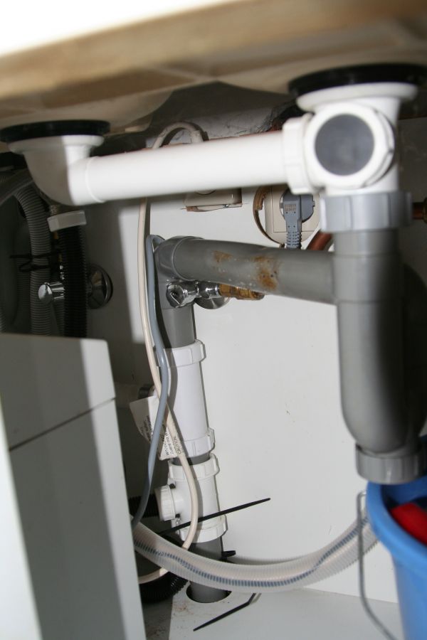

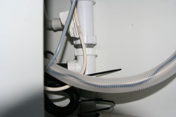

Heb drie foto's genomen, hopelijk geeft dit een beeld vd situatie.
Henk253
Ze hadden beter een andere sifon en daar boven de aan sluiting van de vaatwasser.
nu hevelt het water uit de zwarte slang waardoor je stinkerij krijgt.

Om het euvel op te lossen moet de aan sluiting van zwarte slang hoger op komen waardoor er een grote lus in komt en de sifon te plaatsen zoals ik voor stelde.
ook is de keuken afvoer te klein beter is rest leiding naar riool min 50mm
kijk evt hier eens werking van het riool daar laten ze ook zien leeg zuigen van sifons hoe dat komt.

Doordat hij klokt zuigt hij ook aan de S van de zwarte buis waardoor de stank afsluiting weg is.
Je zou evt een sifon met beluchter kunnen plaatsen of een T-stuk 40mm 90graden met losse beluchter.

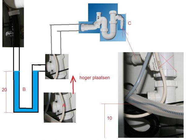

op de oude situatie is je sifon waterslot (zwarte buis) maar 10 cm.
door aan sluiting vaatwasser er tussen uit te halen en A hoger op te plaatsen creeer je een grotere waterslot B zodat die niet zo snel leeg trekt.
en als je het helemaal goed wilt doen moet je een sifon C met beluchter en vaatwasser aansluiting plaatsen.
Zodat de zwartebuis sifon niet meer leeg trekt.
Oosterhuis
Dank voor je mooie situatieschets,
Echter, de lengte vd zwarte slang vertekent op de foto. Deze loopt nog veel verder door achter de boiler, wel zon 30 à 40 cm. Hij eindigt dan op ongeveer 15 cm hoogte in de afvoerbuis.
