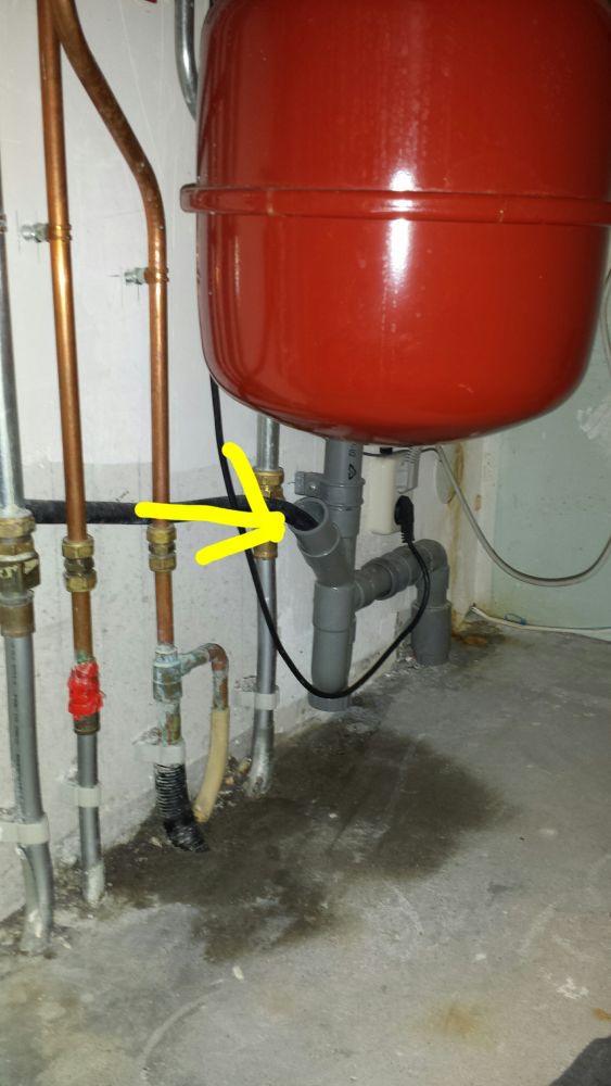

Ik woon in een appartement en mijn gootsteen loopt niet door in de keuken.
Ik heb er een ontluchter op gezet, maar dit helpt niet.
Nu draaide ik de ontluchter helemaal met de hand open(rode pijl), en nu loop het water wel heel snel door, maar komt vervolgens net zo hard weer uit de de afvoer waar de CV ketel in zit (gele pijl)
Wat kan het probleem zijn?

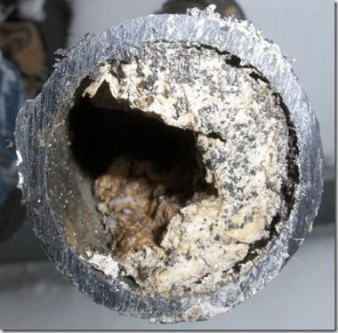

De oorzaak kan een verstopping zijn in het gedeelte onder de zwarte stekker (2e foto)

Je kan er vanuit gaan dat het tot de gele pijl vrij is want anders zou het daar dan niet uitlopen.

In keuken leidingen zit vaak vet aan slag, en van een HR ketel komt ook veer drap van af.
vaak zien de leidingen zo er uit.

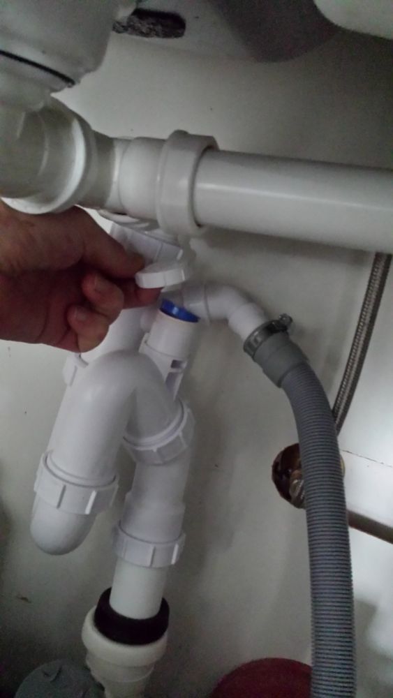

Nu heb ik de vaatwasser aanstaan en als het water wegpompt dan komt het wel even bij de gootsteen naar boven en verdwijnt dan wel weer vrij snel.( 5 sec)
Ik denk eigenlijk dat het ontluchten ook niet helemaal goed gaat, want als ik zelf de ontluchter opendraai, loopt die heel snel door.
Ik neem aan dat het blauwe dingetje daar gewoon in hoort te zitten?
En de witte dop moet toch gewoon vast gedraaid zijn?

Dat blauwe ding lijkt mij een afsluitdop.
Wat zit er onder dat blauwe ding?
Keesvdk
Daar zit een ijzeren pinnetje met een zwart rubbertje er omheen
Frank
Kijk, dat is het membraam van de beluchter, haal dat blauwe dopje maar weg, dan werkt hij ook als beluchter.

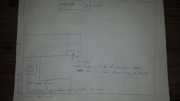

En toch blijf ik denken aan een bijna verstopte leiding richting meterkast maar dan verder op, volgens jou tekening zal dit ongeveer 8-10 meter zijn?
(de verhoudingen kloppen niet helemaal op de tekening denk ik)
En dat zal heel moeilijk worden zo niet onmogelijk om die zelf met huis/tuin spul schoon te krijgen.

Het blauwe dopje haal ik weg, ik neem aan dat de witte draaidop die ik in mijn hand heb op de laatste foto er wel gewoon vast op moet? Want als ik die er niet op heb dan spuit het water eruit als mijn gootsteen weer vol loopt met water omdat de vaatwasser aanstaat.
Ik begin nu wel te twijfelen als die ontluchter wel goed werkt?

De verhouding van de tekening klopt inderdaad niet.
Van de gootsteen naar de CV ruimte is 5 meter.
Van de CV ruimte naar het riool is 2 meter.
Ik denk eraan om een elektrische ontstoppingsveer te huren voor een dag, omdat ik dan alle leidingen kan reinigen (ik ga ervan uit dat ik overal goed in kan komen omdat het niet helemaal verstopt zit)

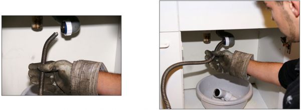

Goed idee, zorg er wel voor dat je tijdens het draaien van de veer er zoveel mogelijk water doorheen stroomt,
dit zorgt er voor dat de rommel die je los slaat met die veer gelijk weggespoeld wordt.
Let er wel op de boel niet overloopt!
Misschien kun je iemand vragen die de kraan kan bedienen dan kun jij je concentreren op de veer.
Het punt waar je in de buis kan komen is de grijze dop die onder je gootsteen zit, (Bij de drankfles)
Deze kun je gewoon losdraaien en er met de veer ingaan en tevens de tuinslang erin doen.
Als je kan kiezen zou ik een 16 mm. kromme veer gebruiken (zie foto)
(Op de foto is een kromme veer)
