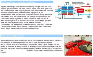

Ter info:
Ik heb contact gehad met 3 bedrijven die niets anders doen als drogers en ontvochtigers in alle soorten en maten leveren en installeren.
Ze kwamen alle 3 met het zelfde verhaal:
Drogers geven inderdaad hun restwarmte af aan hun omgeving maar zijn bij lange na niet geschikt om een ruimte als een schuur ook maar iets te verwarmen.
2 van de 3 bedrijven is voor mij nu vrijblijvend aan het berekenen wat de beste optie is en welk vermogen (KW) hiervoor het beste is.

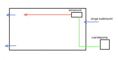

Volksdennis schreef:
Zodra het buiten even warmer word heb ik binnen condens (en dus roest) op mijn gereedschap en oldtimers.....dat wil natuurlijk niet.
Nu mijn probleem, hoe ga ik de schuur verwarmen?? (ik wil de temperatuur constant gaan houden op zeg 12 graden)
Dit heb ik niet goed gelezen. Ik las als het boven de 12grd wordt dan krijg ik condensatie. Oh oh wat jammer dat ik geen condensatiedroger kan aanbevelen. Maar toch mvgr Bernhard

TS heeft een schuur, loods, tbv oldtimers. Kwetsbare opslag- en garageactiviteiten. Dauwpunts problemen bij een warmer wordend seizoen. Plus gevraagde handhaving van minimumtemperatuur. Waarbij een tijdelijke snelle verhoging van ruimtetemperatuur mbt sleutelen gewenst is.
Gaan we dus geen openvuur toepassingen adviseren. Geen aardgas aanwezig. Redelijke betaalbaarheid en continuïteit in exploitatie gevraagd. Elektriciteit voorhanden.
Goede oplossing: Vrf lucht/lucht airco/warmtepompset met 1 buitenunit, en 2 binnen units.
1 binnenunit zorgt op hygrostaat voor gepaste verlaging van het dauwpunt, de 2e unit zet deze warmte weer ‘droog’ naar binnen, en de buitenunit zorgt voor de aanvulling van warmte voor waar de 12 graden op ontvochtiging niet gehaald wordt.
Niet de goedkoopste oplossing qua investering, maar dat mag bij oldtimers naar kwaliteit geen probleem zijn.
Ook dat had ik al is verteld, anders is die hobby te duur.
Niet dat ik een echte (van huis uit) ben, maar ik zie dat er hier haast geen echte koeltechnische specialisten zijn.
Nico
