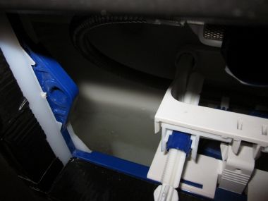

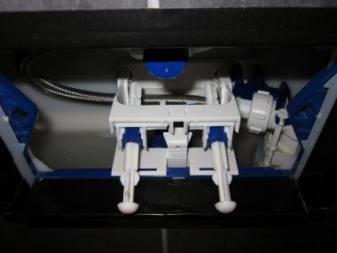

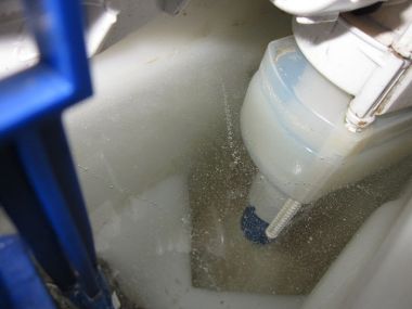

kan je een foto maken zonder die afdekplaat van je binnenste van reservoir ben er even benieuw na.
Tuurlijk kan dat... zal ik straks ff doen.

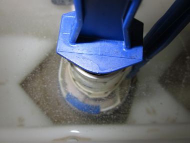

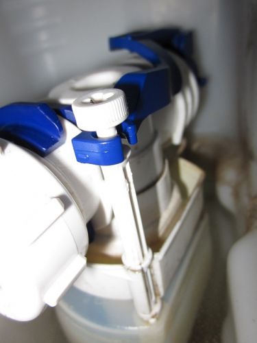

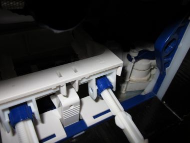

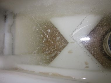

De foto's... zoals besproken:
Het een na laatste wat ik ken bedenken is haal alle onderdelen uit je reservoir maak dat goed schoon en maak je binnenzijde van de reservoir ook boven in goed schoon.
lukt dat nog steeds niet breek dan het voorkant er uit en bekijkt het dan in ze geheel.
Mocht fabrikant ook niks weten dan word het een nieuwe reservoir of wat ik je al eerder had voorgesteld.

Bedankt voor de mooie foto`s
onderdelen die ik eruit haal ruiken/stinken ook naar die lucht
dus dan zou je zeggen dat het water in combinatie met kunststof die geur geeft.

ook viel me op dat het kapje van vlotter geheel wit gebeten was want als nieuw is deze doorzichtig.
