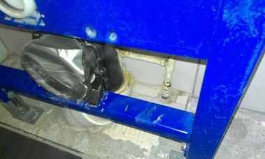

Rioollucht in washok en toilet
Denk ook inderdaad dat er ergens in de vloer boven een vertakking zit...
Badkamer, Wc en washok komen denk ik in de grond boven bijelkaar... en dat komt uiteindelijk op die brede standpijp uit.
Vandaag alles ingepakt in de wc boven. Hadden het juiste gereedschap niet. Bij de bouwmarkt nu even een sloopbeitel en mokertje gehaald.
Woensdag gaat de vrouw proberen de onderste tegels eraf te halen.
Daarna de plaat en dan kunnen we hopelijk zien wat de oorzaak is....

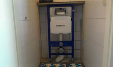

Maanden verder... en de wc pot zit er weer op.
Tijdens onze vakantie in Augustus heeft mijn schoonvader alles weggebikt. Er was geen lekkage achter de wand te zien.

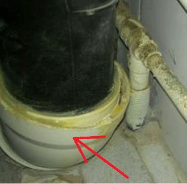

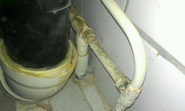

Wat hem wel opviel was dat er in de overgang van afvoer (bocht en recht stuk) openingen zaten, althans de buizen niet goed aansloten. Hij heeft hier foto's van gemaakt, deze zal ik ook nog tzt even plaatsen. Waar het op neerkomt is dat er dus eigenlijk toch een "luchtlek" zat. Heeft bij de overgangen de boel dicht gesmeerd en is opnieuw de achterwand gaan opbouwen. Helaas heeft hij geen gereedschap om de dikke tegels te zagen dus wij hebben maar op de achterwand nieuwe tegels besteld die ook op de zijwanden zitten. Eerst 2 keer de verkeerde gehad: je besteld mat wit, en je krijgt mat wit met een grijze wolk erop ?? Toen zelf maar met tegelfabrikant gebeld, u heeft de verkeerde ontvangen. Gelukkig toch nog de tegels kunnen vinden. Ik zal nog even een foto plaatsen van het eindresultaat.
waarom nu zo werken dit word weer vragen om problemen je kan het beter goed aanpakken en dat vervangen!
Mijn schoonvader zag niet de noodzaak dit te vervangen.
Het was allemaal nog gekoppeld aan elkaar maar het is lastig uit te leggen. Ik heb de foto's gevraagd, zal ze tzt posten.
Ik zou nog even foto's plaatsen dat mijn schoonvader het niet nodig vond de boel uit te gaan hakken en of te vernieuwen.
Toilet is weer opnieuw opgebouwd en ruikt weer "gewoon" ;)
Sorry dat ik het zeg maar vind dit maar gepruts van niks.
over een tijdje heb je hier weer last van.
Bij een verstopping spuit het daar achter wel er uit.

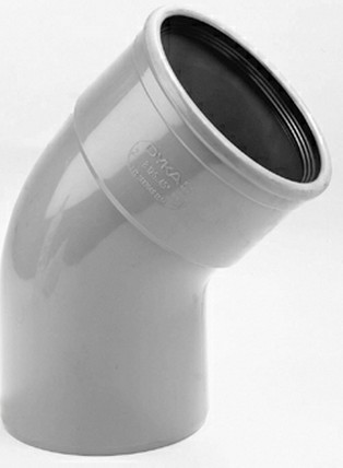

Je had het beter goed op moeten pakken en een nieuwe bocht te plaatsen met een manchet verbinding.
Ja misschien wel... maar ik vertrouw maar op mijn schoonvader.
Hij kon niet iets vreemds vinden, geen lekkage etc.
Volgens mij zei die het ook maar is op foto lastig te zien maar hij zou dan de vloer moeten open hakken.
Hij had gewoon die bocht waar pijl bij stond er uit te halen en die bocht in te lijmen wat ik had afgebeeld meer niet.
trouwens op de foto is het duidelijk te zien hoor
