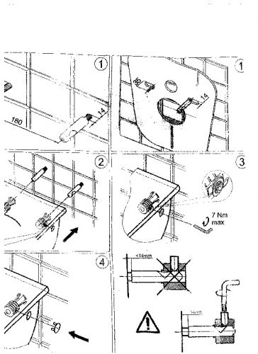

Heb wel v&b een mail gestuurd met de vraag over de afstand muur en begin inbus.
Krijg ik een handleiding, waar ik niet om vroeg, waar gewoon 14 mm staat.
Totaal geen tekst en dus reactie op mijn mail,
14 mm dan hangt je pot scheef v&b !
Dan moet je ff weer in contact met hun en zeg je dat tekening niet klopt
hebben ze dat via internet verstuurd zoja zet snel koppeling ff hier neer.

tekening zegt genoeg moet 14 mm zijn en niet korter want dan trekt hij de pot niet strak aan.
Dat zegt de tekening inderdaad maar de werkelijkheid is anders. Die van ons hing zo, maar scheef aan de muur dus naar voren hangend dat kun je op de foto's zien, dat is toch niet goed?
