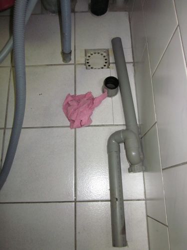

Plaats eens een foto van de afvoer van de wasmachine en controleer hoe diep de slang in de afvoer hangt.
Als de slang in de sifon hangt kan de sifon leegzuigen, de slang 15 cm in de afvoer is meer dan genoeg en de sifon hoort zover mogelijk naar beneden te zitten.
Foto van de afvoer van de wasmachine.
naast de muur rechts zit de wc en daar zit "geen" fonteintje in.
Die zit alleen bij de wc beneden.
Op de foto van de afvoer wasmachine zie je bovenaan nog een stukje zwart ronde pijp. Die is van de onluchting naar dak toe...

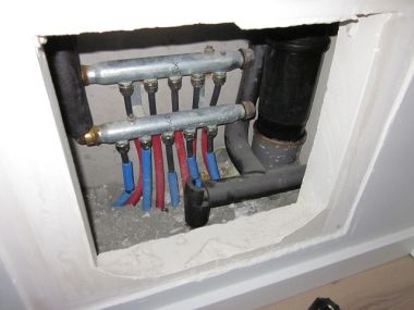

dacht ga eerst wel eens onder de vloer kijken via de kruipluiken om daar te kijken hoe het riool is en naar de pijp van boven die naar beneden gaat...

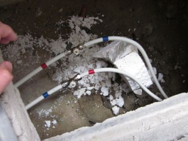

heb een aantal maanden geleden in onderstaand kruipluik nog het cv systeem leeg laten lopen (let niet op rood/blauw ;) ) omdat er op een radiator 2 keer in 1 week een stop lekte.

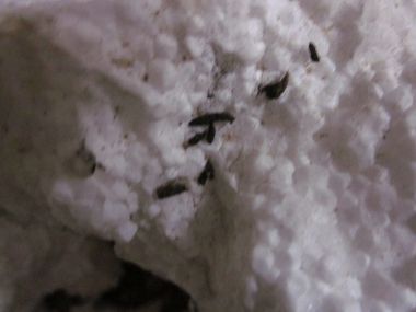

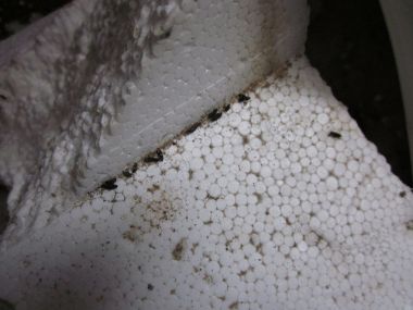

doe nu het luik open en ik constateer zwarte .... ??
het zijn toch niet wat ik denk he ... pffffffff

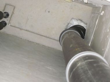

Verder met de wc boven.
even beneden het luik open gemaakt of we daar iets kunnen zien.
Buiten dat de pijp niet goed aansluit op het stuk wat in de grond zit stinkt het niet in dit luikt.
Even een foto naar boven toe... ook daar ziet het er goed uit allemaal...

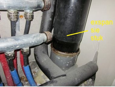

aanvoer en retour leidingen CV

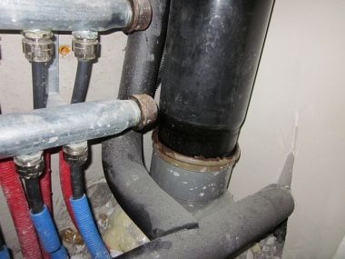

En de afvoer, hier zit boven de badkamer, wc en washok op.
(3 ruimtes)
Is het dan in de vloer verdeeld of zit de wc hier rechtstreeks op ?
je ziet hier een PP exspansie stuk die in een pvc bocht zit met manchet verbinding.
Door dat de buis uit zet en krimpt en dat normaal word op gevangen door exspansie stuk, maar bij jou trekt hij deze uit de bocht.
Ik denk dat ie er nog maar 1 cm in zit.
Dus die moet naar beneden, maar denk er wel om dat je hem boven bij plafond er niet uittrekt.
Evt doe het even met 2 man 1 houd de buis vast en jij drukt met draaiende beweging de exspansie stuk naar beneden.
zet evt dit exspansie stuk vast met een beugel net boven aansluiting van je bocht, zodat hij niet weer uit de bocht trekt.

in de vloer zit een T-stuk waar washok bv op zit en je wc zit op deze standleiding en loopt verder door naar boven denk ik.

Hoi Henk, dank voor je bericht!
Ik zal dit samen met mijn vrouw even oppakken.
1 houd de pijp vast, de andere het expansiestuk draaiend naar beneden halen...
