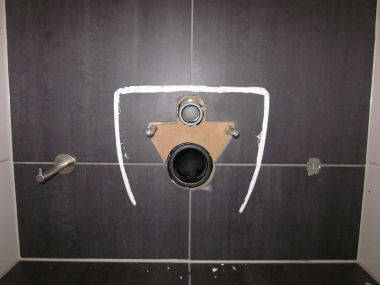

Nou de pot is eraf, ik zal zo even foto's plaatsen.
Wat is mij opgevallen:

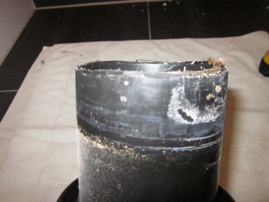

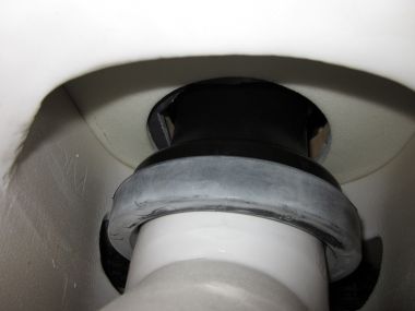

- Rubber op de wc naar afvoer, zit ook maar net erop. (dus te kort)
- Moet die niet netjes recht zijn aan de achterkant (pijp tbv water ook krom afgezaagd)
- Plastic pijp voor aanvoer water is volgens mij te lang.
- 1 stalen draadeind zit wat verder naar voren tov andere.
(terwijl hier de tegel ook nog eens iets voor de andere zit)
- achter het systeem lijkt het droog te zijn op de grond. Kan net er doorheen kijken (schuin) en bij de achterkant is het droog. Wel zie ik een zwart plastic lopen tegen achterwand van links naar rechts maar dat moet de leiding(en) zijn.

De pot is eraf:
Hoezo recht afzagen:

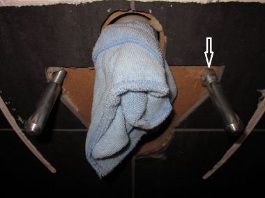

Foto hieronder zie je bij de pijl een plastic rondje om het draadeind zitten. Is dat normaal, deze zit links niet waardoor je het draadeind links heen en weer kunt bewegen. Rechter draadeind niet door dat plastic eromheen.

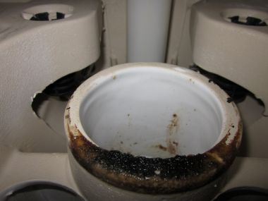

De achterkant pot, je kunt zien dat het rubber er ook maar net omheen zat:

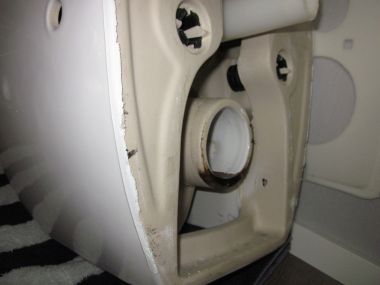

Nog even een foto van de zijkant:
Wc beneden, ook hier zie je dat die scheef in het rubber zit.
Hier zal ook de 1,5 cm uit de muur probleem zijn.

evt kun je nieuwe afvoerbuis kopen zodat je pijp langgenoeg kunt maken

Dat stukje plastic geeft niks dat word er om heen geschoven zodat het schroefdraad niet vol voegsel komt zodat geen moer meer op kan.
Hoi Henk,
Hoe bedoel je een moer ?
Ik kan dat staaldraad helemaal naar binnen draaien als ik wil.. zit geen moer voor of achter volgens mij... of bedoel je dat niet ?

Als je een hangtoilet had met een dat je met moeren vast moest draaien, dan past de moor er niet op als het schroefdraad is dicht gesmeerd met voegsel.
Daarom doen ze een buisje om heen en die kan je bij plaatsen toilet evt verwijderen.
