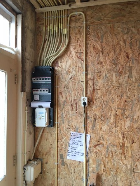

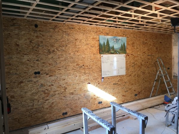

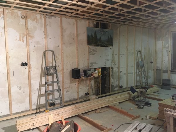

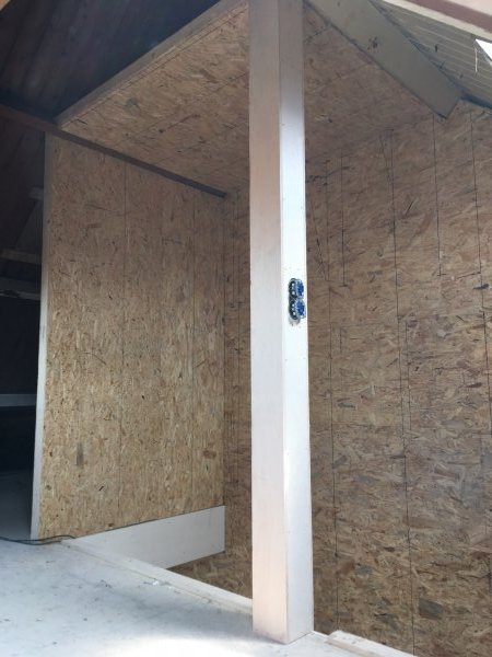

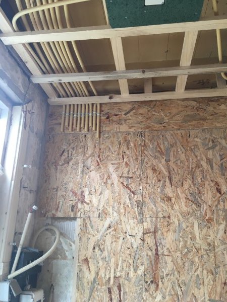

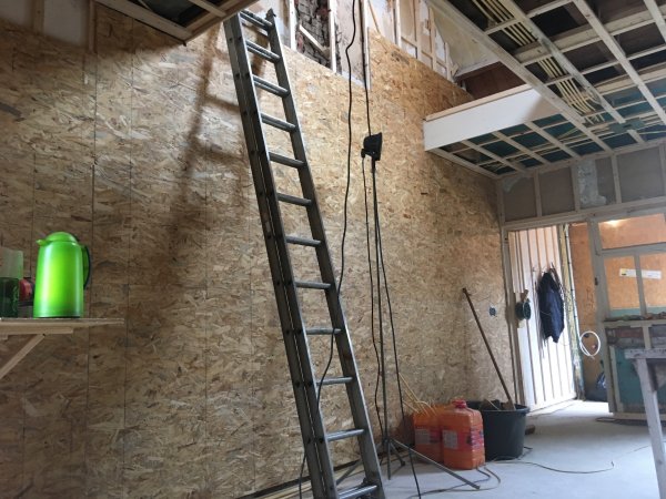

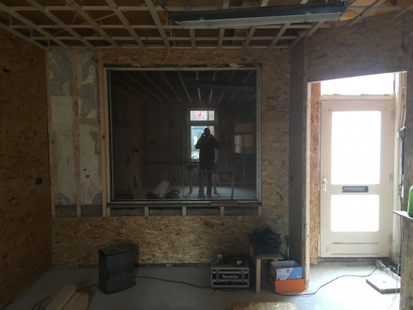

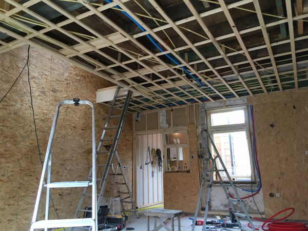

Inbouwdozen zitten allemaal op hun plek. Electrabuizen van de benedenverdieping liggen nu tot de plek van de meterkast. Er zijn een aantal buizen vanaf veneden naar boven gebracht waar ik later boven mee verder kan.

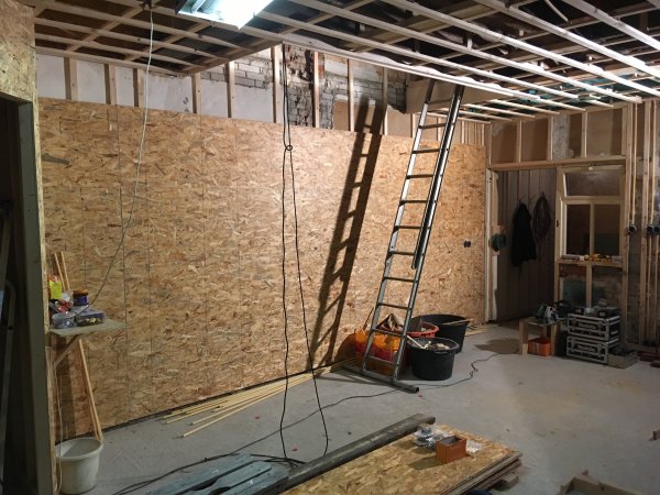

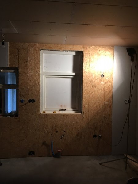

Daarna OSB platen tegen de muren geschroefd.

Stoppenkast zit nu gemonteerd

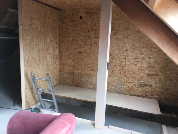

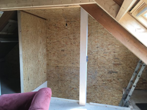

Boven een zoldertje en wandje gemaakt. En een houten kolom waar de lichtschakelaars in zitten.

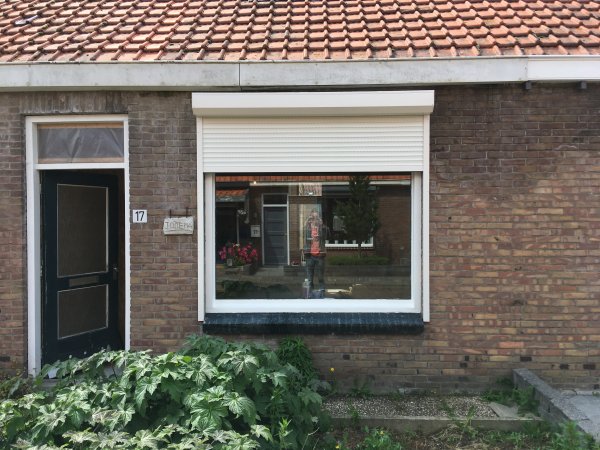

Nieuw rolluik opgehangen en glas boven de voordeur laten zetten.

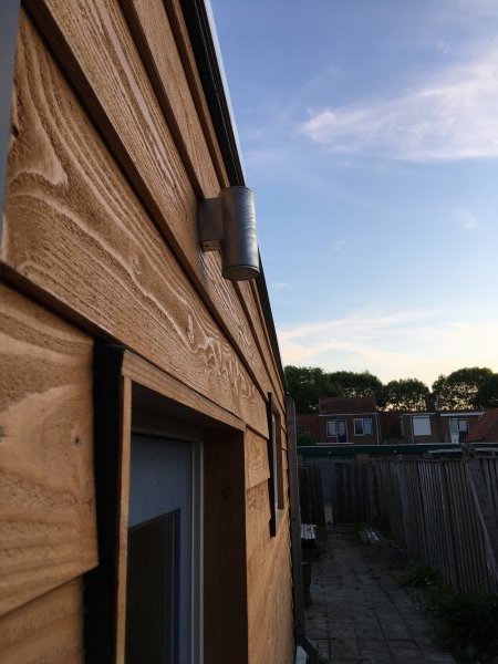

Verlichting boven de achterdeur opgehangen. Heb lang gezocht naar iets leuks, vind dit nog steeds niet helemaal wat ik wil maar komt in de buurt. Had liever iets vierkants gehad maarja 😜

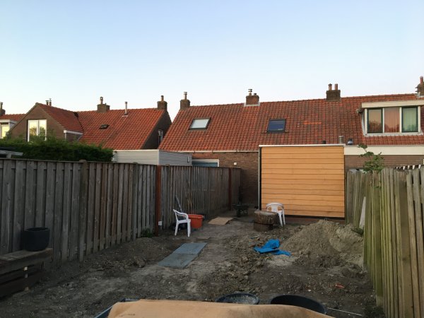

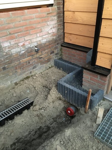

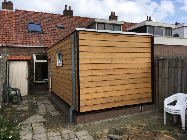

Aanbouw weer eens in de olie gezet. En hier zie je nog een buitenstopcontact erop staan.

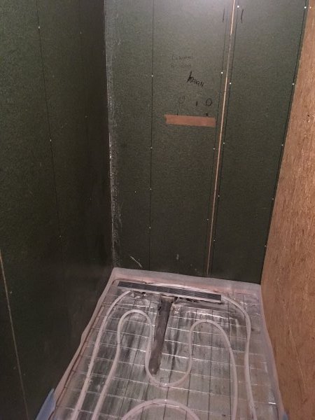

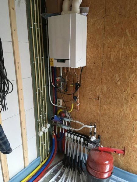

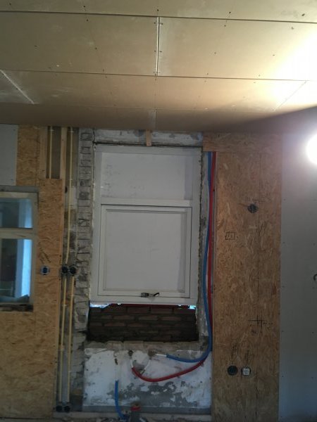

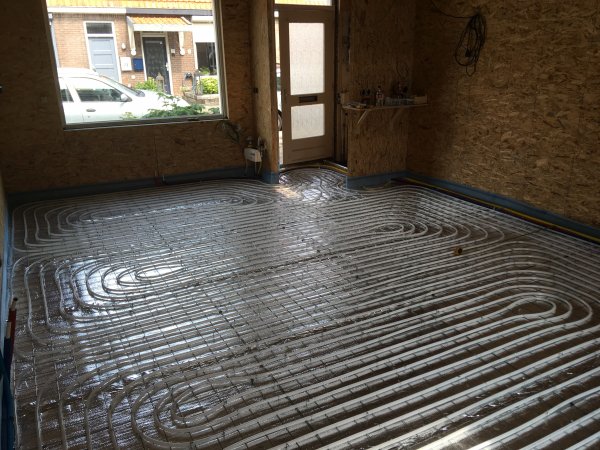

Vloerverwarming, waterleiding, gasleiding en CV ketel laten monteren. Zelf wat hand en span diensten erbij gedaan.

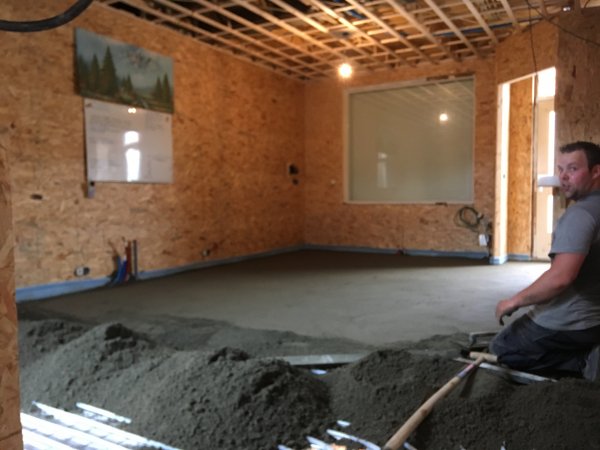

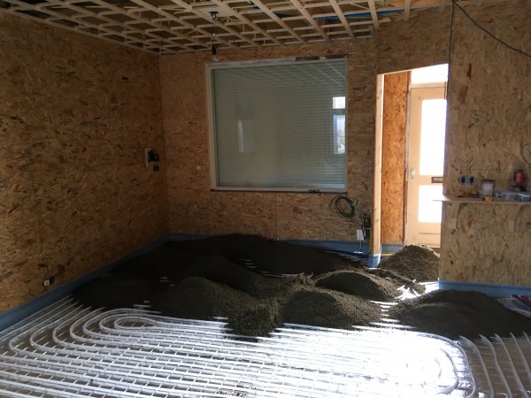

En afgelopen vrijdag een nieuwe mijlpaal (voor mezelf dan) gehad. Smeervloer erin.
Zal deze week nog wat fotos erop zetten hoe de vloer er nu uitziet.
Ziet er goed uit.

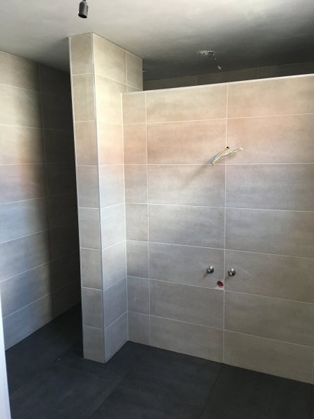

Alleen had je in het douchegedeelte geen vloerverwarming moeten leggen.
Nu droogt de vloer te snel op na het douchen, en heb je dus sneller kalkaanslag op de tegels.
Ook heb je kans dat door de warmte van de slangen, het water is de sifon van de goot eerder uitdroogt, en dat die dus gaat stinken.
Het is eigenlijk onnodig om vloerverwarming te leggen in het douche gedeelte.
Als de sproeier met warm water aanstaan, is de vloer binnen een minuutje opgewarmd.
Thnx, het wordt op en duur nog wel wat 😁
Zie nog niet echt een probleem eigenlijk, dus vat ik de rest maar op als een manier waarop het ook kan?
Als na het douchen gelijk alles droog wordt gemaakt is er bijna geen kalkaanslag op de stenen is mijn ervaring.
Verder douche ik bijna elke dag dus over opdrogen maak ik absoluut geen zorgen.
Vind ik het persoonlijk niet zo fijn om in een koude douche te stappen.

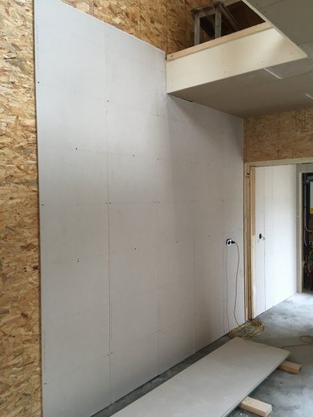

Nadat de smeervloer gelegd is heb ik een vrachtwagen vol gipsplaten besteld en daar ben ik nu mee aan de slag.

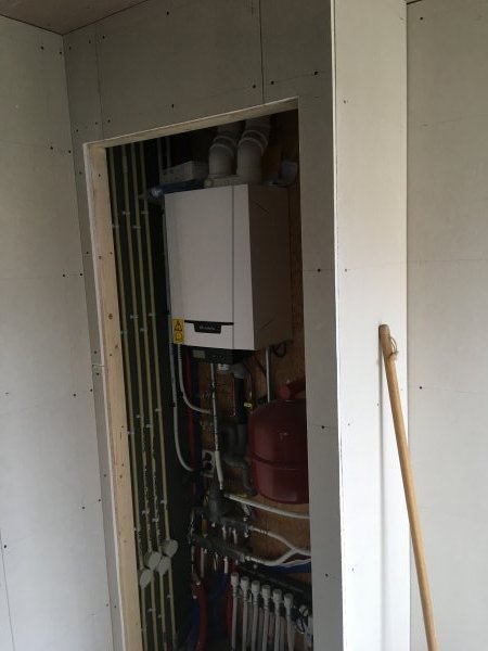

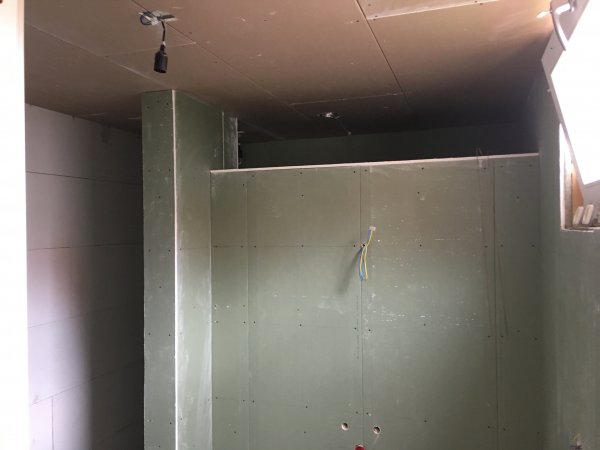

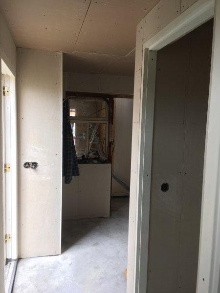

Badkamer zit nu rondom in het gips. En zo ook de wc en de hal. Oftewel, aanbouw zit nu volledig in het gips. Nog een kast om de CV installatie gemaakt. Afijn, er is weer 1 en ander gebeurt als te zien op de foto’s
Badkamer in het gips en stuc plaatjes tegen het plafond.

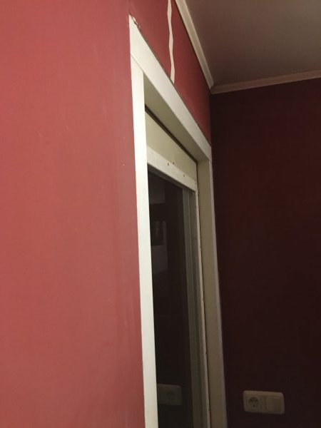

Deurkozijn er ook in natuurlijk.

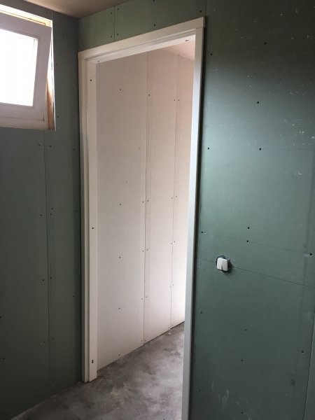

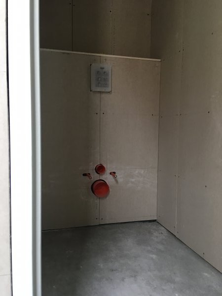

Deurkozijn van de wc erin.
Toilet ruimte.

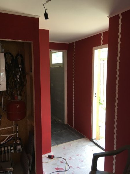

Kast rond de CV

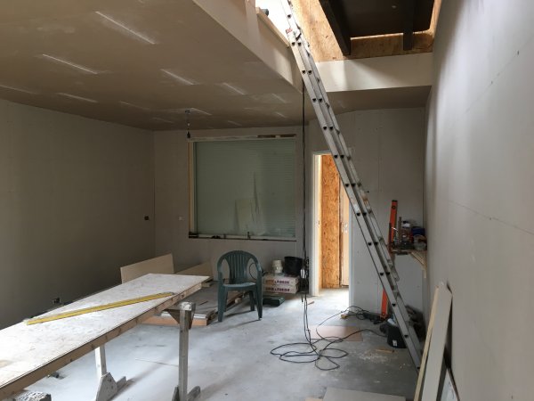

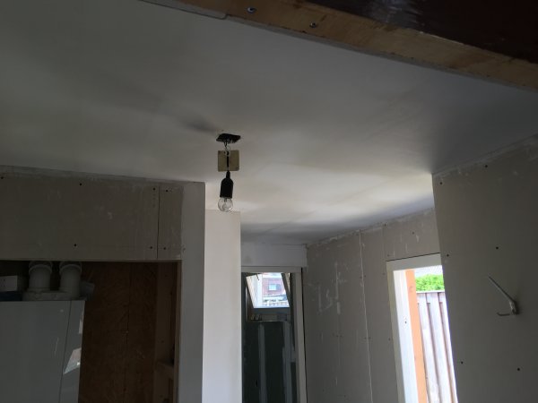

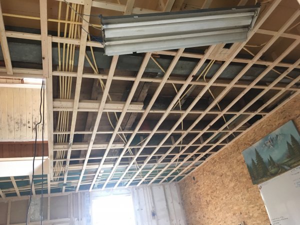

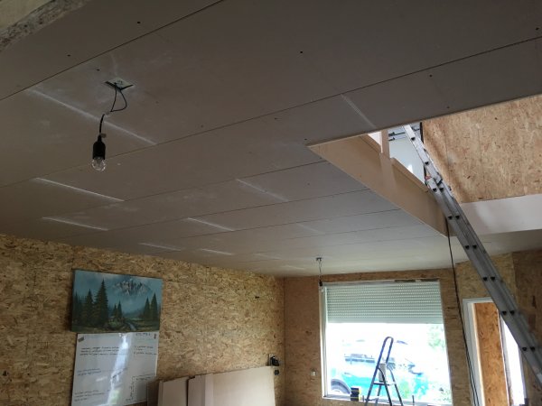

Plafond in de kamer erin gemaakt. Vind dit er nu al supergaaf uitzien. Zit al bijna 2 jaar tegen dat oude plafond aan te kijken. Ben hier erg blij mee :)

Strak werk allemaal, ik zie alleen naar mijn mening wat weinig schroeven in sommige gipsplaten.
@peter thnx :) het begint al op een huis te lijken toch?
@ frank dankje.. ja klopt, groot gedeelte moet nog af geschroefd worden. Goed gezien :) Alle plekken waar schroeven moeten komen staan afgetekend.

Toen de aanbouw compleet in de gipsplaten stond is het plafond gestuct. Ook de buitenhoeken van de wanden laten stucen. Stuc werk heb ik laten doen door A.P. Probeer zoveel mogenlijk zelf te doen maar kan niet alles zelf gaan doen.

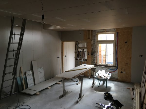

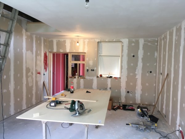

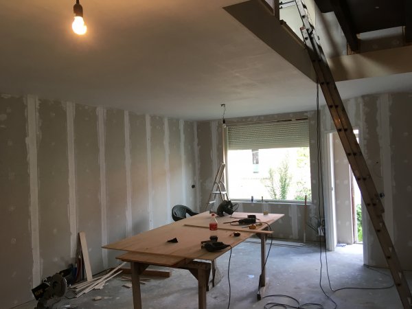

Ondertussen verder gegaan ik de woonkamer met gipsplaten te schroeven tegen de wanden.
Rond het kozijn nog even gewacht. Moet nog een nieuw kozijn ingezet worden.

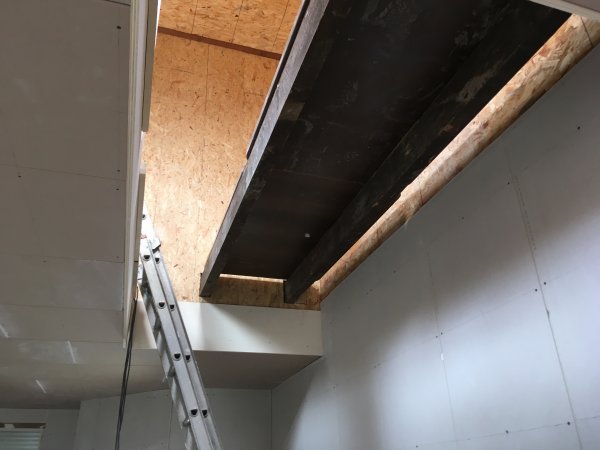

Boven het trapgat een tijdelijke steiger gemaakt. Wil wel comfortabel kunnen werken 😬

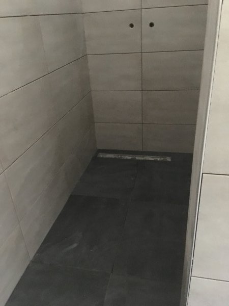

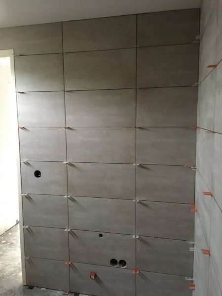

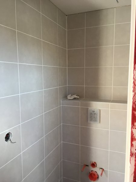

A.P is ondertussen vast in de badkamer begonnen met tegelen van de wanden en de vloer. In het douchegedeelte is in alle hoeken nog kimband gezet, helaas heb ik daar geen foto van gemaakt.

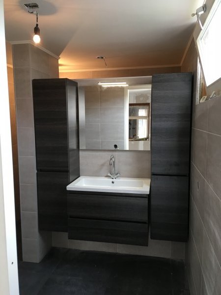

Plusminus 2 weken daarna heeft A.P alles afgekit en heb ik plintje tegen het plafond gemaakt en het badmeubel opgehangen. Heb dit meubel 1,5 jaar geleden gekocht. Was al bijna vergeten hoe het eruitzag. Vind het zelf erg mooi en voldoet aan alle verwachtingen zo 😀
Toilet samen met mn vader getegeld.

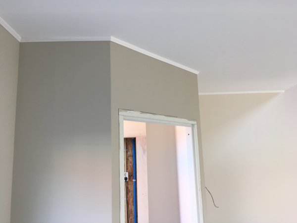

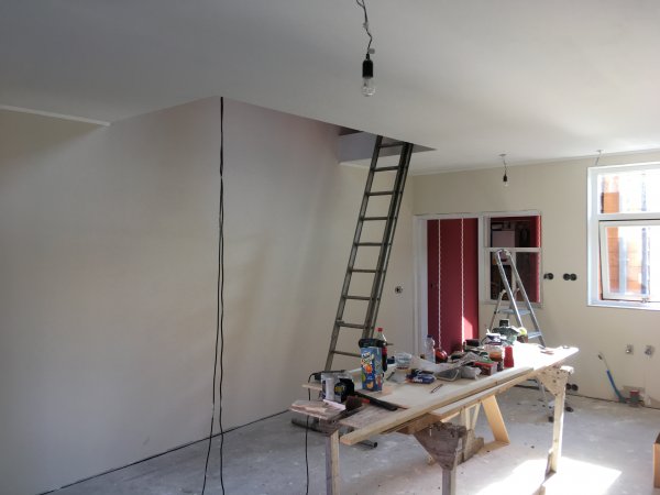

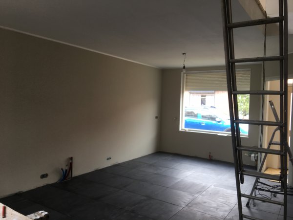

Wanden van de aanbouw in de muurverf gezet. En plintje langs het plafond natuurlijk.

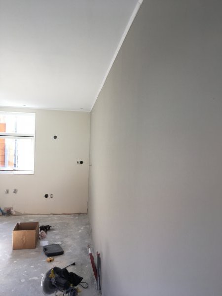

In de kamer heeft A.P het plafond weer gestuct en ben vervolgens verdergegaan met het strakzetten van de wanden. Alles in de muurverf gezet, plintje langs het plafond.

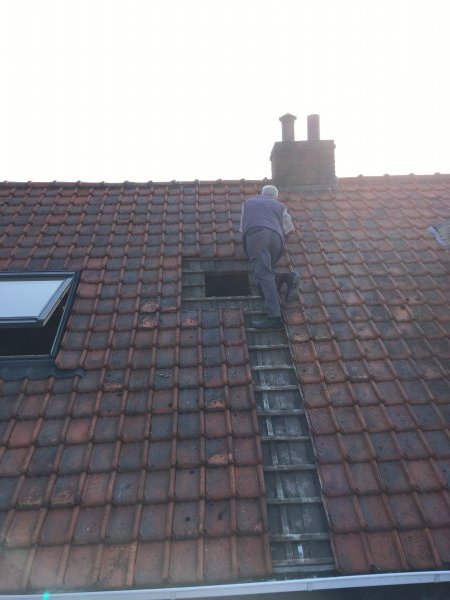

Tussendoor boven nog een klein dakraam weggehaald met mn vader.

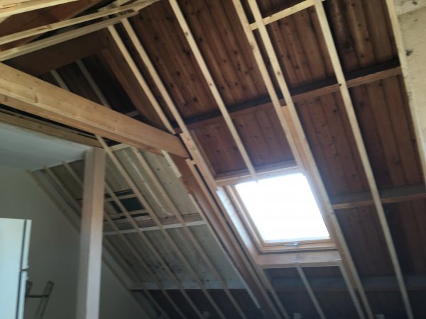

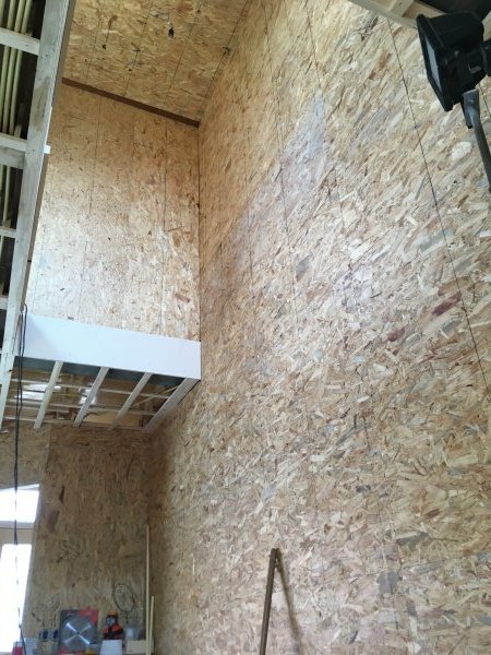

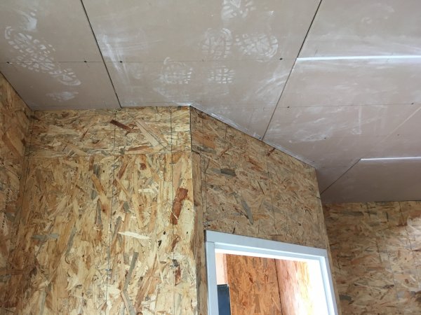

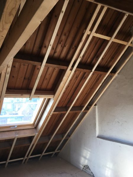

Ben nu boven bezig. Raggels tegen de dakbalken aan. Daarachter isolatie. En tegen de raggels eerst 11mm OSB en daarna gipsplaten ertegen.

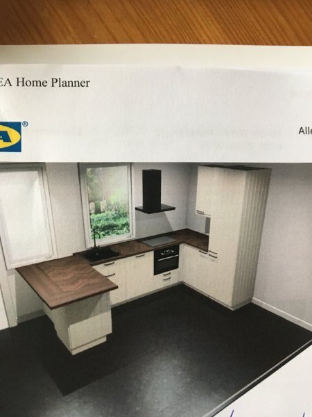

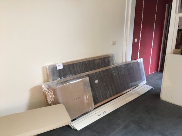

De keuken die die ik uitgezocht heb is inmiddels binnen gekomen.
Voorlopig nog genoeg te doen.

Ziet er strak uit vergeet bij het dakde dampdichte laag niet aan de binnenkant, en u had het over een hout cv kachel maar hebt kunstof leidinge gelegd die zijn niet bestand tegen de hoge temperaturen uit een hout cv kachel
Isoleren dak. Eerst isolatie tussen de balken op de balken de damprem en dan de raggels voor de gipsplaten of een andere afwerking. Damprem op de raggels kan ook maar zullen er maar schroefgaatjes in de damprem komen. Of het kwaad kan, daar zijn de meningen over verdeeld.
Of ben ik veel te voorbarig en liggen de plannen heel anders.
Ben fan van je.
@Marcn88 thnx. Kga even verder op je opmerking over de leidingen. Het klopt dat het kunstof leidingen zijn. Maar de warm water leiding kan tot max 70 graden.
Als er zo een kachel komt, wil ik het voor erbij. En dan zo aangesloten dat ie dan de vloerverwarming en de radiators verwarmt. Vloerverwarming is 20a30 graden. Radiator 40 tot 50 ofzoiets? Ik ga geen kokend water naar de CV pompen en dan weer af laten koelen.
Heb jij hier andere ervaringen mee?
@Wgb ik reageer later nog even op je bericht.
@StucDennis ja he :) ben tot nu toe erg blij met het resultaat.
Demeeste hout cv kachels hebben er een patroon van 60 a 70 graden inzitten om condensvorming op de wisselaar te voorkomen als deze temperatuur niet is bereikt is er alleen flow over de wisselaar en niet via de leidingen pas als deze temperatuur is bereikt komt er flow naar je cv installatie en die temperatuur is dan minimaal 60 a 70 graden en bij doorstoken hoger, je zit dan dus snel tegen de max werktemperatuur van je leidingen of gaat er over heen.
ik adviseer voor hout cv kachels altijd koper 28mm. Dit ook ivm eventuele stroomuitval waarbij het water richting kookpunt gaat en de koelveiligheid in werking treed er wordt dan water van ongeveer 100 graden geloost op de afvoer dat vinden kunstof leidingen niet leuk

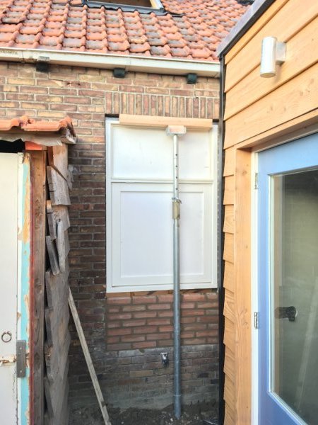

Ziet er allemaal heel mooi uit! Mijn complimenten! Vraagje:

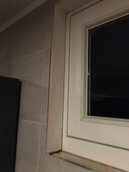

Hoe is de deur en het raam van je schuur aan de binnenkant afgewerkt?
Ik zie dat je raam dieper ligt dan je gevelbekleding, en dat je dit verschil hebt opgevangen met latjes en wat DPC/EPDM?
Ik sta ook op het punt om te beginnen met de bouw van een schuur en ben hier nog niet helemaal over uit. Benieuwd naar je constructie en motivatie dus! :-D
Hoe is de deur en het raam van je schuur aan de binnenkant afgewerkt? Benieuwd naar je constructie en motivatie dus! :-D
Binnenkant van de deur zit het deurkozijn gelijk met de gipsplaten.
Moet nog een koplatje op en dan is dat klaar.
Binnenkant van het raam het kozijn eerst afgekit en daarna de rest met multiplex tot aan de tegels gelijk gemaakt. Moet ook nog een koplatje en vensterbank komen 😊 en in de hoek tegen het kozijn/multiplex nog zo een half rondje. Zit nu al ruim 1,5 jaar zo en nog niks geen last gehad van lekkage of tocht.
De motivatie om het zo te doen? Omdat het goed bevallen is in het verleden. Er zijn 10tallen manier om het te doen, zolang het maar water/wind en tocht dicht is, en er kan nergens water blijven staan.
