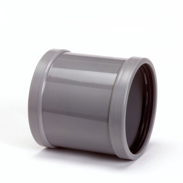

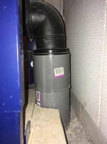

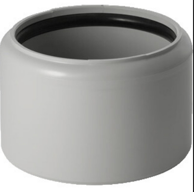

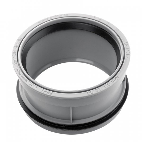

Peter en Henk253, bedankt voor het reageren en voor de duidelijke en geduldige uitleg :) Moet eerlijk zeggen dat met de reacties van Peter op 3 december mij pas echt duidelijk was wat er precies fout zat.

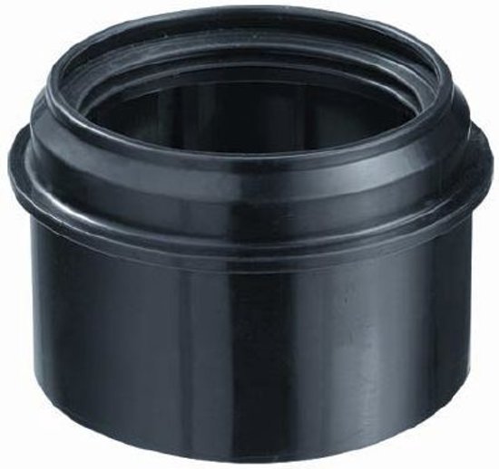

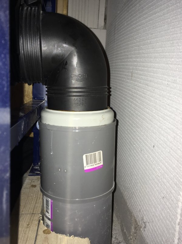

Heb dus een verloop gekocht zoals Henk253 hierboven heeft staan en omgewisseld met het verloop dat er eerst tussen zat.
 Mag blij zijn dat dit nu nog gedaan is en niet als alles klaar is.

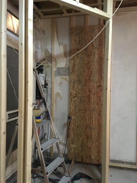

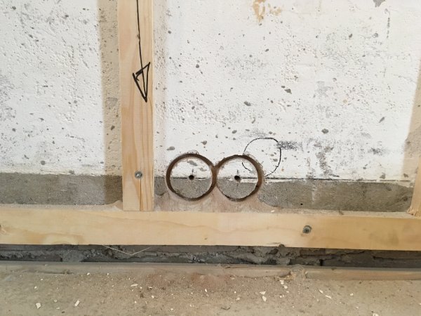

Waterleidingen in de aanbouw zijn afgeperst op 6 bar en had geen lekkage. Uiteraard langere tijd op 6 bar laten staan. Daarna de wanden waar waterleiding-koppelingen in zitten dicht gemaakt.
Electra voor een gedeelte aangesloten met m’n vader. In de douche werkt de verlichting en heb nu dus ook een paar werkende stopcontacten in de aanbouw :)
De licht schakelaar aan/uit doen heeft dan toch even iets speciaals.

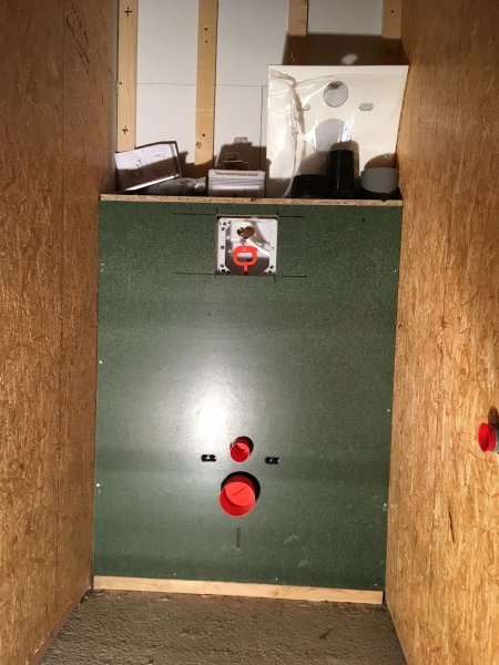

Reservoir van de WC was de vorige update al omtimmerd maar dat is dus weer uit elkaar gehaald. Zit nu weer terug in elkaar en ziet er nu zo uit.

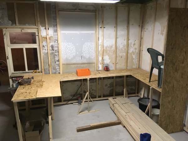

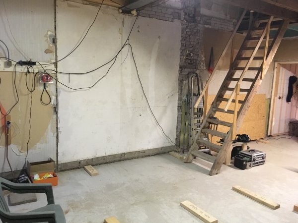

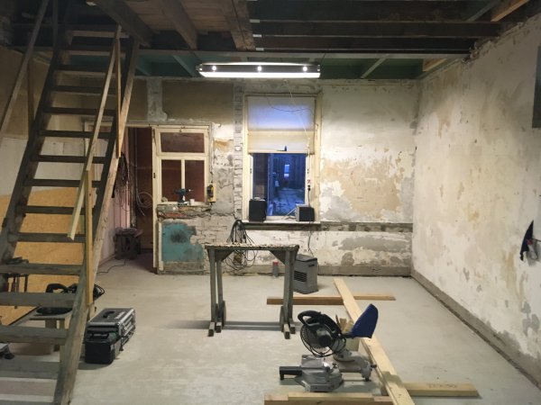

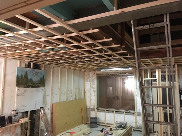

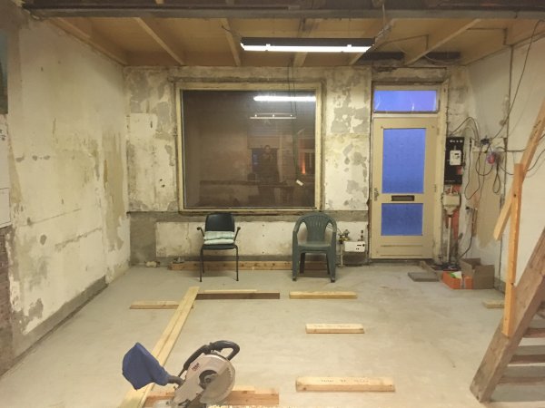

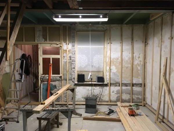

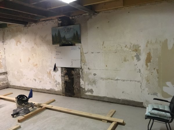

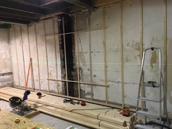

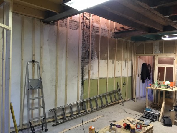

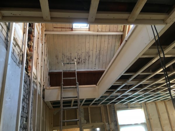

De woonkamer is leeg gehaald zodat er daar gewerkt kan worden. Alle spullen zijn verzet naar de aanbouw.
Komende dinsdag komt er een lading hout binnen voor in de kamer.

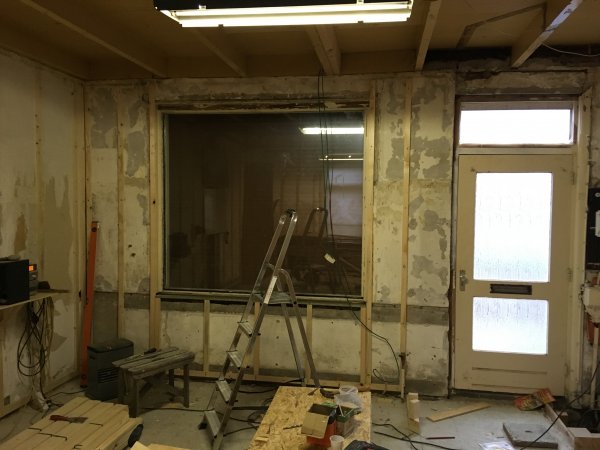

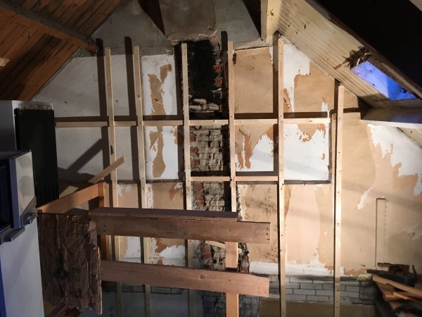

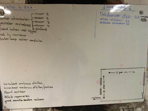

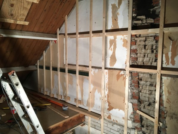

Nieuwe plattegrond op het bord. Heb op de schets, de muren genummerd. Zal die nummers de komende tijd ook gebruiken om wat duidelijker te maken aan welke muur gewerkt wordt. Muur 1 is de achterkant met 2 ramen en de doorgang naar de aanbouw. Muur 3 is dus de voorkant met 1 groot raam en de voordeur.

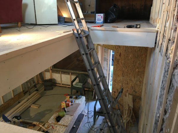

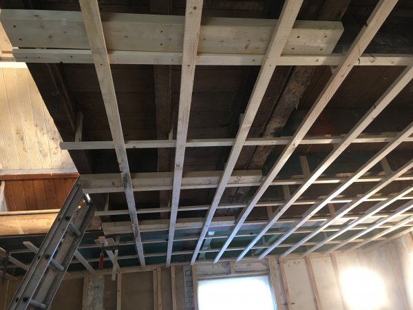

Foto’s zoals het er op dit moment uit ziet.

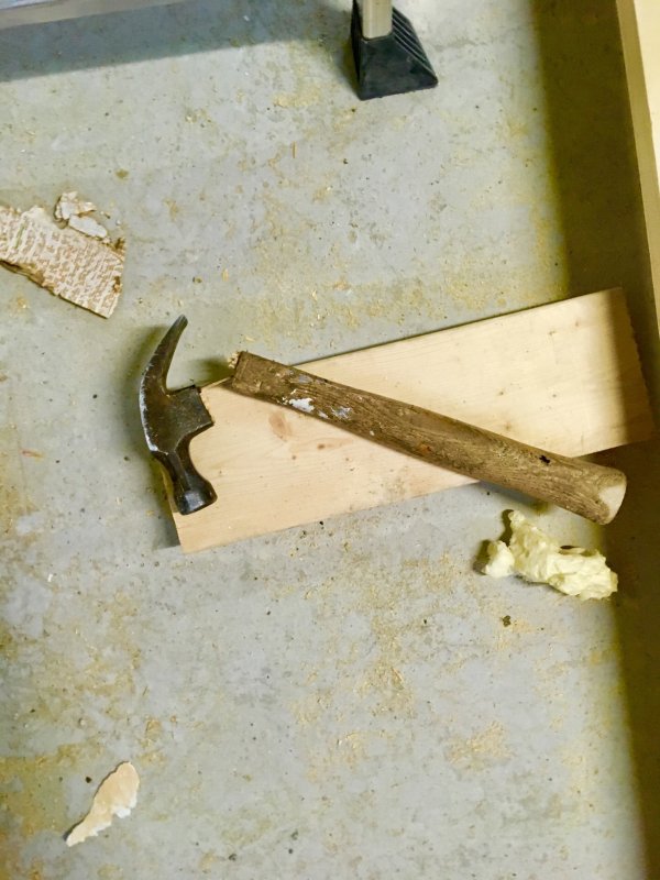

En ik wil toch nog even stil staan bij een heftig verlies van een trouwe hulp. Zoiets komt toch altijd weer onverwacht. Al zo lang samen mee gewerkt en zoveel mee gemaakt. En dan ben je dat in die ene seconde gewoon kwijt. Op het werk ook wel eens zoiets mee gemaakt maar dat is toch anders. Die ken je toch niet zo goed als hetgene waar je mee opgegroeid bent.
We hadden soms wel ruzie maarja, dat gebeurd overal. Hij deed me soms pijn maar uiteindelijk lag dat dan toch aan mezelf. Op kritische momenten was hij soms nergens te vinden en dan viel ik gewoon stil. Er moest dan eerst naar hem gezocht worden voordat ik verder kon. Maar nu, nu zal ik nooit meer hoeven rekenen op deze hulp. En diep vanbinnen zit er dan toch een schuld gevoel of je misschien niet teveel van hem gevraagd hebt en dat hij daardoor gesneuveld is.
Hoe dan ook, na zoiets moet je toch weer verder en dan heb je 2 keuzes. En die maakt iedereen zelf.
Een foto als memorie aan hem en ter ere aan alle die hetzelfde lot ondergingen.
