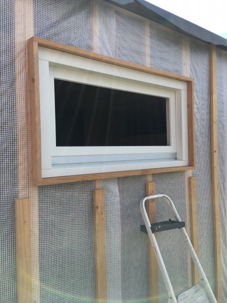

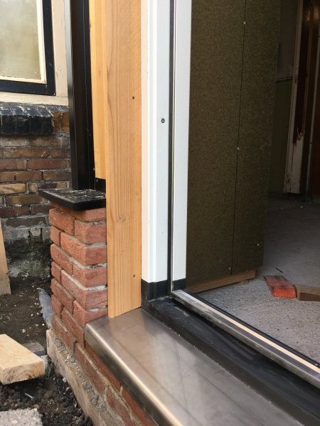

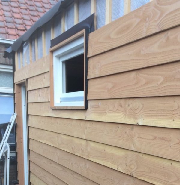

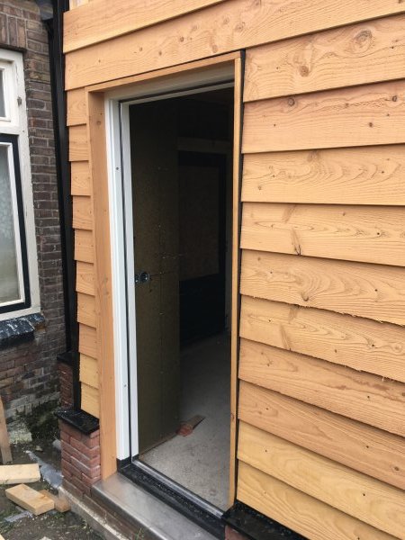

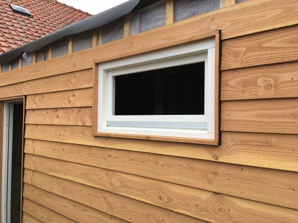

Heb je het kozijn dan strak in het frame zitten of met speling en compriband geplaatst? En heb je aan de buitenkant dan ook nog iets gedaan aan waterkering bij de kozijnen? Ook daar de kier gekit of nog ander materiaal gebruikt?
Gr. Peter
Crxzeeland
  • #62
De kozijnen zitten vrij strak in het frame, speling van 5mm rondom ofzo. De naden compleet dicht gekit, en veel met plastic en met DPC folie (goud waard er zo omheen gevouwen dat er (volgens mij) geen water naar binnen kan. Tenzij er water met grote kracht vanaf de zijkant komt+dat de buitenste kitnaden lek of verouder zijn. De bovenste en onderste afdeklat van het raamkozijn lopen 5 mm af naar beneden. In theorie zou het zonder alle houten rabatdelen al waterdicht zijn.
bij het deurkozijn hetzelfde verhaal. Hier moet vooral de naad tussen de rvs dorpel en kozijn waterdicht/afgekit zijn.
drop gewoon nog wat fotos die ik er van heb, heb niet van elke stap een foto gemaakt,maar miscien heb je er iets aan,

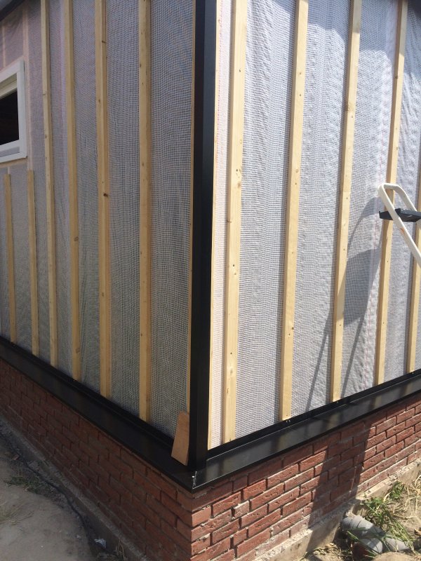

Foto's staan niet echt in volgorde maar goed, moet al m'n best doen om foto's terug te vinden. Voor een volgende keer zou ik veel meer dat blikken zwarte zetwerk gebruiken, maar dat is voor de volgende keer :P

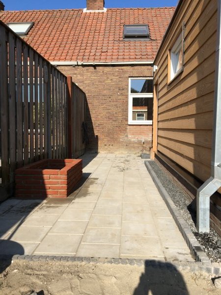

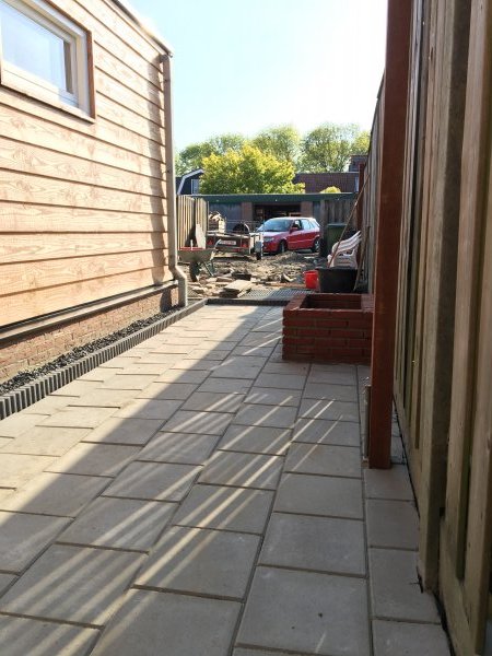

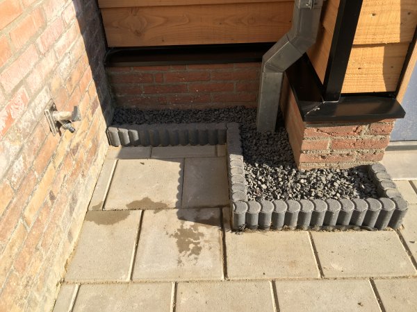

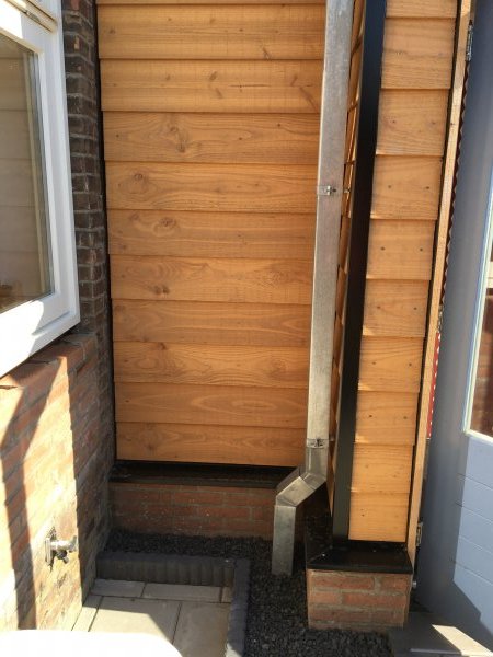

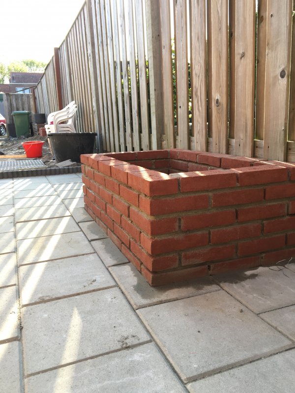

Blijkbaar vind ik het toch wel weer leuk om hier weer eens update's te doen, de tuin,ik was bij de tuin gebleven.
Naast de aanbouw is het nu zo goed als klaar.
afijn , ik moet nog steeds wat dingetjes eraan doen om het helemaal naar mn zin te krijgen, maar tot zover ben ik over dit gedeelde al heel tevreden.
crxzeeland.

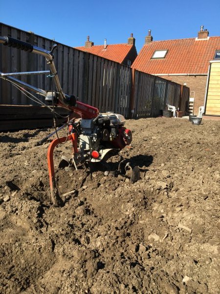

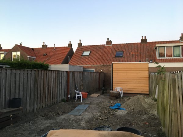

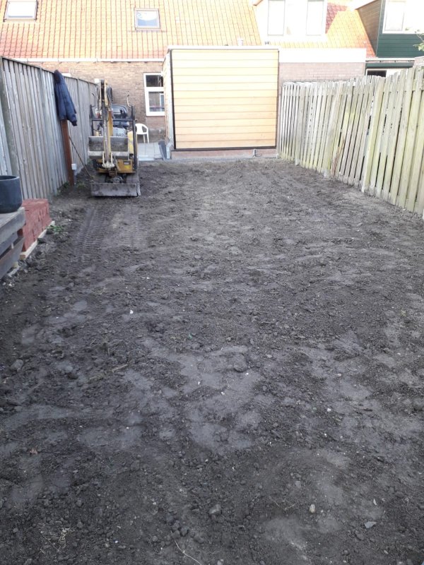

Vandaag en gisteren de rest van de tuin wat geagaliseert met een minigravertje. Er zit nog steeds wel wat hoogteverschil maar heb nu een tuinfrees waar de grond lekker los gemaakt kan worden. Dan wordt het voor mij een stukje makkelijker om alles netjes vlak ter kregen:)
before:
after:

Heb je de grond met dat mini gravertje ongeveer 1m diep los gemaakt?
Deze kans krijg je nooit meer.
Crxzeeland
  • #66
Mmmm, als ik mijn vorige post terug lees, zie ik dat ik niet helemaal nuchter was :lol:
Afijn, @de haan,
Nee, zo kundig was ik niet met die minigraver en had die alleen vrijdagavond een paar uurtjes ter beschikking.
Heb met dat bord aan de voorkant van de graver (geen idee hoe dat onderdeel heetXD) de grond wat gelijk geduwd/getrokken.
Zal met de tuinfrees ongeveer 30cm diep komen.
Als ideaal of perfect niet haalbaar is, is goed, goed genoeg. En anders is er ook nog 'oke' :)

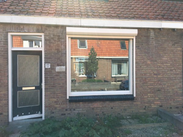

Ik zie maar een klein raam in de achtergevel. Met een enorme aanbouw ertegenaan. Is het niet heel donker binnen?

Een grote sterke tuinfrees komt ongeveer 20cm diep.
Haal je de freesbak er vanaf en koppel je er een ploeg achter,die komt met wat geluk op 28 cm diepte.
Je kan ook met de hand spitten, dan is 50cm diep goed haalbaar.

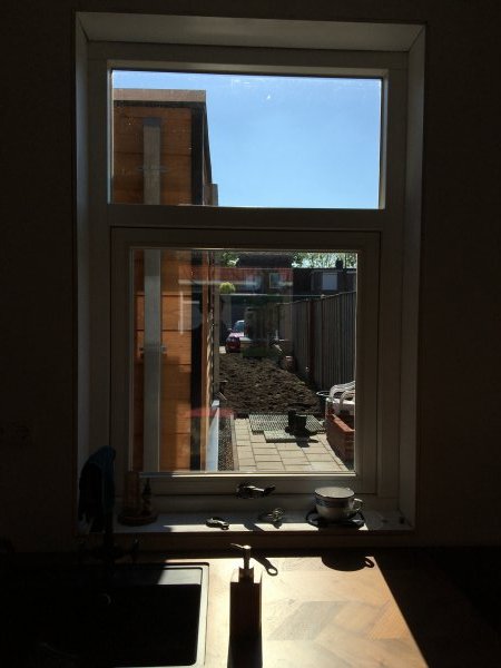

@IJkenhout, nou, nou, enorm nogal liefst :p,
Maar het klopt, de aanbouw zit voor het raam. Er zit een kleine sprong aan het begin van de aanbouw.
Van binnen vandaan ziet dat er zo uit,
Qua lichtinval maakt het niet zo heel veel uit aangezien in de voorgevel een groot raam zit
Vind het zelf niet donker binnen, maar heb natuurlijk geen vergelijkingsmateriaal dus eigenlijk zegt dat niet zo heel veel.

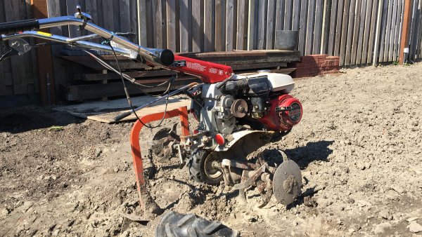

@De Haan, dan ben ik blijkbaar bezig met een Hulk tuinfrees, want deze haalt met gemak 30cm diep. Het is wel een oud beestje, maar doet het als een trein.
Uhu, zou kunnen, jammer genoeg bestaat de grond hier uit Zeeuwse klei. Er zijn mensen hier die hun hele tuin 50 cm af laten graven en Brabandse grond terug storten.
Echt, er is geen doorkomen aan met een schep.
Ik laat dit beesje lekker zn gangetje gaan, net zolang tot er mooie fijne grond overblijft.

Ik heb een.............., met dit soort van machines kan je een tuinfrezen.
Hier een foto van een identieke machine.
Heeft een 14PK dieselmotor
