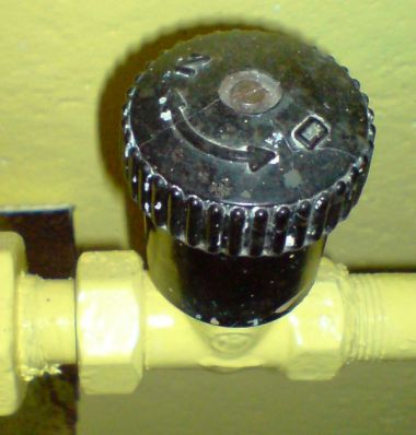

Ik zal van het weekend foto's proberen te maken - het is geen thermostaat kraan. Ze stammen uit het begin van de jaren 70 (net zoals het gehele systeem trouwens volgens een van de buren die hier lange tijd woont).
De kraan/knop ziet er als volgt uit:
(in een ander forum gevonden maar is exact dezelfde als wij hebben)
(lijkt een beetje op onze kraan - alleen is het voorste dunste stuk wat langer en vierhoekig)
Ik heb de "6 kanten bus" (middenstuk op bovenstaande foto) wat aangedraaid. Het lekken in dichte stand van de knop is nu zo goed als weg - alleen bij het open draaien van de knop komt er toch nog steeds een behoorlijk straaltje water uit. Zit er normaal gesproken een leertje/rubber bij deze bus? Ik heb er gister avond naar gekeken en bij ons zit er daar niets tussen.

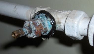

En inmiddels is het zo goed als goed opgelost (nog afwachten met volledig stoken - maar tot zover lekt het niet meer). Als aanvulling nog een foto van de bewuste kraan. Deze heeft waarschijnlijk voorheen behoorlijk wat lopen lekken gezien de kalkaanslag op de buitenkant.
Onder de 6 kanten bus zat inderdaad nog een restant van wat waarschijnlijk ooit een o-ring geweest is. Na wat schoon gemaakt te hebben binnen in en hier een nieuwe ingezet te hebben met vervolgens het zaakje aan te draaien lekt er geen druppel meer.
