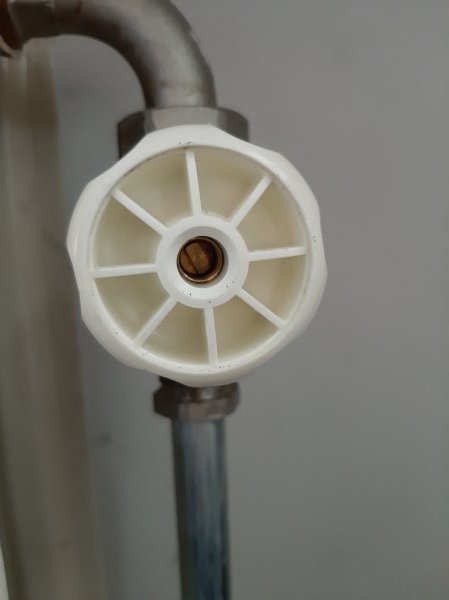

Hi allemaal,
Sinds een paar dagen lekt deze knop. Vooral als de kraan open staat. Veel gelezen hier over, kwestie van knop er af halen. Maar ik zie niet echt een schroef.
Wat is het advies?

Waar het merk Herz op staat is een dop, deze kunt u met een platte schroevendraaier eruit draaien. Daarna zie je vrij snel hoe je de knop eraf krijgt. Dit betreft als het goed is een open/dichtkraan, als je mazzel hebt zit er een pakkingdrukker welke je iets moet aandraaien. Desnoods maak je er een foto van zodat wij kunnen zien of dat mogelijk is. Succes!

Staat Herz op inderdaad. Heb even dop met schroevendraaier los gehaald en die nu dit

Nu moet je hem eraf kunnen trekken zonder al teveel moeite.
