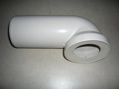

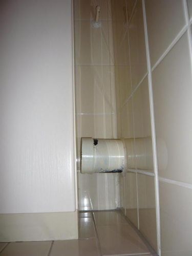

ik wil een pk toilet met achteruitgang/afvoer aansluiten op een afvoerbuis , dia 11cm, waarvan het hart reeds op ong. 19,8 a 20 cm zit.
Het probleem is dat het hart van de uitgang van het toilet altijd om en nabij de 18 cm is, ook bij verhoogde potten. Die afvoerbuis komt uit de muur en loopt iets schuin omhoog, wat volgens mijn op zich goed is, maar hij had wat lager geplaatst moeten zijn.
Als ik het goed begrijp moet de afvoer vanaf de pot wat schuin omlaag lopen, op afschot, dat betekent dat ik een stuk hogere uitgang nodig heb. De enige oplossing die ik als amateur kan bedenken is , om de pot te verhogen met een paar cm dmv een plaat watervaste multiplex , omdat het in de badkamer is. Heeft u nog andere, slimmere oplossingen voor mij? Trouwens de pot komt haaks op de afvoerbuis uit de muur te staan , dus er gaat een haakse afvoerbocht naar die 'te hoge afvoerbuis' toe.
