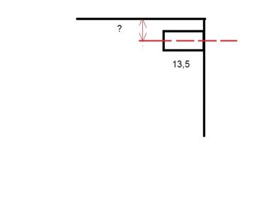

hoe ver zit de buis hart van de muur
De muurbuis is af muur 13,5 cm , inclusief die dop. Afgezaagd zou er 10 cm overblijven. Kan ik die bocht met verlenging ergens zien op een foto? of weet je waar ik die kan kopen? Dan verkoop ik mijn bocht wel weer.

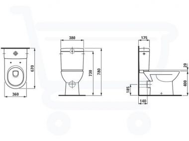

9 cm. Daar zeg je wat....! past het duoblok met reservoir überhaupt wel??? zó kort als het op de muur zit. ik zal de technische tekening van de bestelde pot nog eens bekijken!

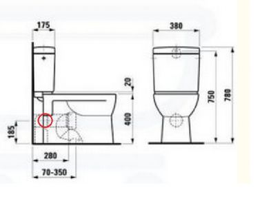

Nu je de technische tekening ziet, Henk, zie je dan mogelijkheden?
ik snap die 280 en 70-350 niet. Ik denk dat 280, 28 cm af de rand van de uitlaat wc naar de muur is en 350, 35 cm met de manchet eroverheen geschoven, klopt dat?
Duo blok wil niet deze vooral niet je hebt maar 8,5 cm ruimte achter de pot

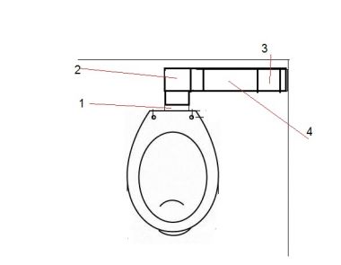

de stenen bak moet tegen de muur
deze duo blok is voor vloer aansluiting want de riolering kan niet achterlangs lopen
3 -steek sok 110
4 -pvc buis 110
2 -bocht 110 90 spie
1- closet sok wit
dit is een opstelling voor losse wc PK met laaghangende reservoir

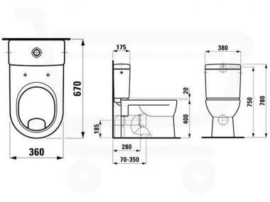

Henk, het is toch écht een pot met achteruitlaat/pk . Ze hebben hem in 2 uitvoeringen getekend , hij zal er ook in ao uitvoering zijn en hebben ze beide uitlaten getekend voor de pot.
Ik snap niet waarom dit duoblok niet past? want als ik het reservoir tegen de muur plaats, kan er toch gewoon een afvoer gemaakt worden naar de muurinlaat? We hebben beneden een wc met laaghangend reservoir en dat zit veel verder van de pot af dan het duoblok. Ik begrijp niet wat je bedoelt met 'je hebt maar 8,5 cm achter de pot? dat geldt toch voor alle staande toiletten dan?
Henk , het wordt me zó ingewikkeld dat ik maar een vakman ga inschakelen, dan houd ik me bij de simpeler klussen. Ik zal het bestelde duoblok maar moeten annuleren , zo snel mogelijk. Baal d'r van.
Henk, ik snap nu wat je bedoelt; deze pot heeft een rechte achterkant met daartussenin de uitlaat die bedoelt is voor afvoer rechtdoor de muur in , zoals meestal het geval is. Zal hem af moeten bestellen, hoop dat dat lukt. En dan inderdaad een staand toilet met laaghangend reservoir.
