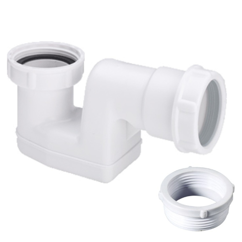

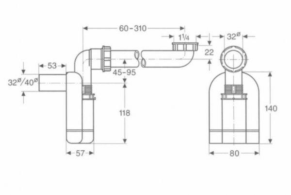

De wastafelkast heeft 2 lades en ik wil uiteraard niet in de onderste lade terecht komen, dus ik heb nu 2 ruimtebesparende afvoeren met buissifon besteld. (buissifon komt dan dus achter de lade)

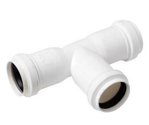

Met deze oplossing kom ik echter met beide buizen op ongeveer gelijke hoogte aan bij het muurgat, en dan moet ik dus een horizontaal T stuk gebruiken, dat lijkt me geen goed plan.

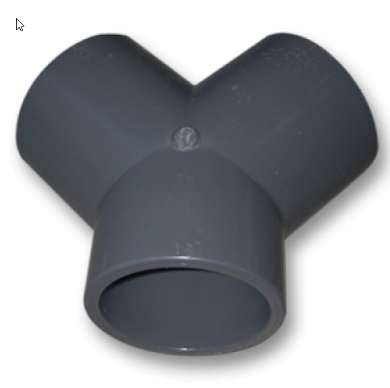

Een artikel als dit om in de muur terecht te komen zou perfect zijn; maar deze afbeelding is 50mm en ik heb 40mm (lijmen+2x 40/32rubber manchet) nodig...bovendien komt het van een franse webshop die niet in NL levert.
Of heeft er iemand een andere briljante oplossing? Zelf dacht ik ook al aan het idee om een T stuk te verhitten om toch een soort V vorm te verkrijgen, zodat de T het laagste punt wordt....
