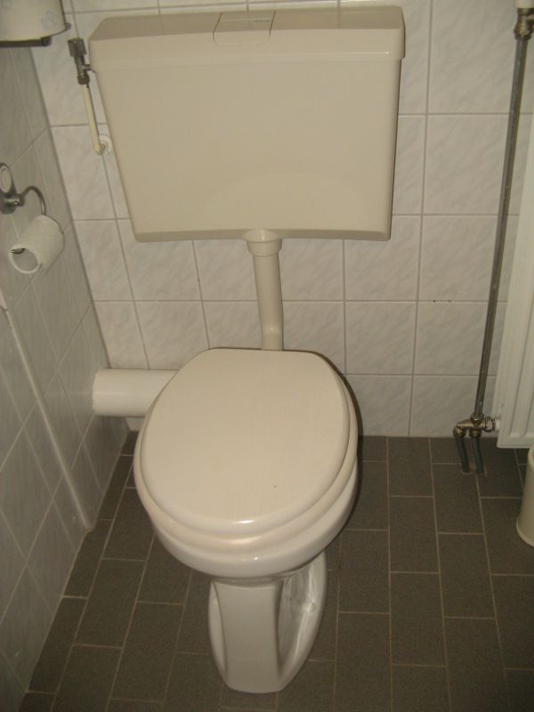

Ik wil een hangend toilet installeren. Het hart van de afvoer aan toilet zijde zit op 23cm van de vloer. De huidige afvoer van het toilet komt op 20.5cm recht uit de muur links van het toilet. Hoe los ik dit hoogteverschil op? Met 1 afvoerbocht van 15 graden lukt het niet, omdat deze dan te dicht op de toiletaansluiting komt te zitten. Of kan ik een overschuifmof (110mm) gebruiken en hier een heel lichte hoek (5 graden ongeveer) mee maken?
Er komt uiteraard een voorzetwand voor, dus ik kan er na aansluiten niet meer bij. Is het dan veilig genoeg om manchetverbindingen te gebruiken? Omdat de overgang tussen de huidige afvoerbuis uit de muur horizontaal loopt, vind ik het een eng idee om daar een manchet te gebruiken. Maar lijmen op een bestaande (geverfde) buis vind ik ook geen goed idee.
Een bocht 90 graden in de aansluiting in de muur en de aansluitbocht in het frame naar links laten lopen zou misschien net kunnen.

Misschien heb ik het niet duidelijk genoeg omschreven. De huidige afvoer zit niet in de muur achter het toilet maar in de muur links van het toilet. Het toilet komt naast een hoek.
Plaats even een foto a.u.b.
Ik weet niet hoe ver die afvoer uit de muur steekt, anders zou je hem wat warm kunnen maken, en wat omhoog buigen.
Maar misschien dat het inbouwreservoir ook wat hoger kan worden gezet, zodat je toch op de juiste hoogte uit komt.

Hierbij een foto van de huidige situatie:
Het wandcloset op ongeveer dezelfde plaats als het huidige toilet. De afvoer die links de koof in gaat zit dus op 20.5 cm van de vloer, terwijl de afvoer aan toilet zijde (nieuwe situatie) op 23cm van de vloer zit. In dat geval zit het toilet op 41cm hoogte. Als ik Peter goed begrijp, zou ik de nieuwe pot dus iets hoger kunnen maken, zodat het hoogteverschil groter wordt en ik er makkelijker een bocht van 15 graden tussen krijg.
Hoe kan ik de pijp verwarmen, met een föhn ofzo?

Houdt ook nog rekening dat er nog vloertegels op komen. Vanaf afgewerkte vloer moet je rekenen.
Met een 15 bocht moet je een eind kunnen komen. Verf van de buis krabben en vanaf de toiletzijde weer opbouwen. Misschien komt het dan beter uit om nog een stukje van de buis te halen.
Ik gebruik altijd een verfbrander/föhn om de buis te verwarmen. Niet te lang op een plek houden.

2x 15 graden bochten met manchet mof/spie gebruiken, dan kom je er altijd mee weg.

Bedankt voor de ideeën zover. Het lijkt zo logisch, de toiletpot hoger hangen, maar ik was er zelf nog niet opgekomen. Wel heel effectief!

Beetje verfafbijtmiddel op de buis voorkomt beschadiging van de buis en in een moeilijke situatie moeilijk krabben.
Direct na gebruik goed reinigen.
En gebruik van de föhn: als het echt moet. Geleidelijk verwarmen maar niet teveel correctie van verwachten.
Je trekt er al snel plooien in waardoor de passing en afdichting van koppelingen een probleem kan vormen.. Succes, Bert.
Nu ik de foto heb gezien, hoef je de bestaande buis niet om te buigen.
Net zoals Ralph al schreef, de bestaande buis van verf ontdoen en met een paar bochten kun je het zo aansluiten.
