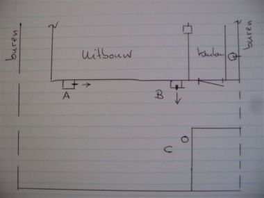

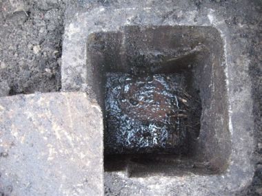

Opgraven in de hoek van de keuken/tuin leverde echter niets op, geen riolering dus daar. Daarom (zie de schets) HWA bij A open gelegd die compleet vol met aarde zat en het stukje HWA pijp vol met troep. De betonnen bakje van A heeft een uitloop naar rechts. Ik verwachtte deze links te zien uitkomen bij de put van HWA bij B, maar dus niet. Van HWA B zat de enige afvoer opening niet richting huis maar naar de tuin toe. Bij punt C zit trouwens een oude afgezaagde afvoer die kennelijk vroeger het dakwater afvoerde; nu zit ook deze geheel vol met aarde.
Vraag is dus waar het hemelwaterafvoer van de behoorlijke grote hoek aanbouw naar toe gaat. Deze aanbouw is in 1978 geplaatst door de vorige eigenaar; wij hebben dit huis in januari 2012 gekocht; ik heb wel tekeningen vd aanbouw maar daar staat geen riolering op aangegeven.

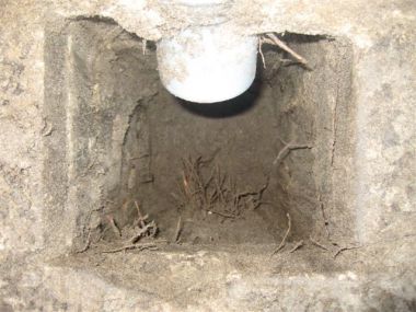

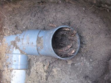

Bij HWA B komt er uit de afvoer pijp allemaal wortels en voel ik een dichte massa aarde en wortels; ik krijg daar met de hand geen vat op, zit allemaal troep omheen en dit loopt dus ergens naar toe.

In de betonnen putjes zit dus een schuin geplaatste speciale tegel die diagonaals geplaatst is; het water loopt dus (normaliter) eerst in helft vd put en loopt als deze vol is over naar de andere kant waar de afvoerpijp zit.
Henk253
Die schuine tegel is de stank afsluiting van de put.

Ik stuur de schets die bij een eerder bericht die hierover stond. Plaatje is kennelijk verwijderd op het forum.
Ik verwacht dus dat rechts van B (vanuit de tuin) de bocht moet liggen richting riool dat (ipv inde hoek) onder de keukendeur loopt (zie mijn tekst daarover) .

Nee hoor, plaatje staat nog steeds bij je tweede bericht.

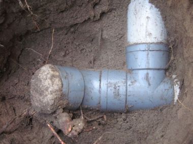

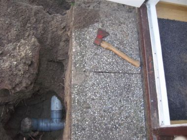

Zaterdag in de hitte de boel opgegraven, bij B en voor de keukendeur. Zie de schets. Daar zit dus een bocht waarbij de pvc leiding van A naar B (T stuk) onder de keukendeur naar het verlengde riool gaat onder de aanbouw.
Bij de bocht zit een T stuk waarop, naar boven gericht, een 145 graden bocht zit. Deze is afgesloten met cement waar een flinke wortel door heen is gekomen, zie foto. Deze cement prop eruit gehaald en, zie foto, de wortel en kleinere wortels die flink vastzitten, net als bij punt B in de HWA put, als eerder gemeld.
Ik zal nu bedrijf inschakelen, maar hoe krijgt men die wortels er uit, lukt dat zonder de pvc pijp te beschadigen? Dit betreft het deel tussen de opening en B en vanuit de opening het huis in?

Je hebt wortel frezen door voor op de hogedruk spuit komen, maar dat kan je beter door exsper laten bekijken wat de mogelijk heden zijn.
En als de buis niet te dun is voor deze frees

Hier dus nog de 2 fotoos over de aangetroffen blokkade; een 135 graden bocht afgedicht destijds met cement kluit waar toch wortels hun weg konden vinden. Ik vermoed hier dus ingaand richting hoofdriool en/of naar punt B (zie eerdere foto met wortels in de uitlaat) en verder naar A, waar ik al eerder zo'n 2 meter dunne wortel met slierten erom heen uit kon trekken.
Is dit dus te verwijderen met de genoemde frees en erna hogedruk spuit?

Dat ziet er lekker uit zeg, het zal nog een hele klus worden omdat eruit te halen,
maar als je het goeie gereedschap hebt is het wel mogelijk denk ik.
Wat je eerst nog kunt proberen is het T-stuk ook nog even verwijderen en hopen dat de pvc.buis verder nog intact is heb je kans dat je de hele streng in zijn geheel eruit kan trekken.(als er geen aftakkingen zitten op korte afstand)
