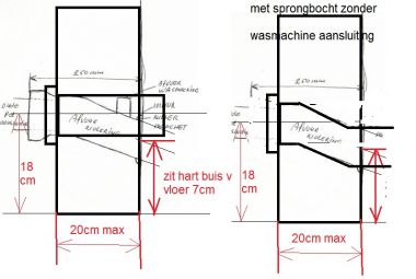

Wil niet je minimale hoogte aansluiting is 18 cm en diepte van hang toilet is als je recht achter uit gaat
Die van jou zit 7-10cm hart dus moet er een sprong overbrugt worden van 11 of 8 cm in een ruimte 7-12cm (diepgang inbouw reservoir) in die ruimte kan je niks aan sluiten recht achter uit en ook nog met een schuinte naar beneden.
of je moet je hangtoilet 25 cm van de muur af monteren dan kan het wel

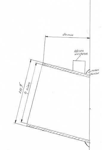

Het wordt toch nog ingewikkeld. En als ik nu zo'n flexible uitvoering neem zoals u liet zien? Ik heb nog een schetsje gemaakt en heb daarbij het voorste gedeelte eraf gehaald. Ik weet alleen niet de binnendiameter van de PVC pijp heb er een vraagteken bijgezet. Mijn vraag is als ik het zo doe kan ik hier dan een aansluiting op maken? Bijv de flexibele leiding?

Zoals ik je al eerder aan gaf wil het niet!
Die flexibele heeft een haakse aansluiting dus dat wil niet.
op je foto zie je een kraag en die is inwendig 110mm

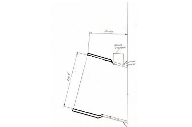

Kunt u voor mij een schetsje maken hoe ik dan een nieuwe PVC aansluiting moet maken in de standleiding wel met de afvoer van de wasautomaat erop.
Bedankt alvast.

De kraag die er voor zat is eraf ik heb nu de biutenmaat van 110x 103,6 mm.

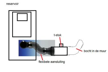

  • #27
Het probleem is de T-stuk die in de muur zit voor je wasmachine.
Als die er nu niet zat dan kon je dat t-stuk er uit halen uit de muur en daar
een van deze sprong bochten in zetten
zodat je je inbouwreservoir er voor kunt zetten.
Een schets voor aan sluiting van standleiding kan ik niet maken omdat ik niet kan zien hoe je situatie achter die muur zit
je kunt de wc wat verder weg van af hart wc plaatsen en met een bocht en een t-stuk te plaatsen in liggende stuk en daar op de flefibele aansluit slang

Hier ben ik weer, mijn vraag moet dat stuk schuin in de standleiding zitten? U heeft het over een sprongbocht die gaat er dan toch ook recht in. Als het recht erin mag kan ik toch een recht stuk met een nieuw t stukje voor de wasautomaat maken en die er recht insteken?

Een t-stuk kan je er namelijk recht achter uit niet tussen plaatsen
een t-stuk neemt gauw 20 cm op en een sprongbocht ook
dus je zit dan minimaal 40cm van de muur af om de wc tegen aan te zetten
hierbij heb ik een schets hoe bij jou een sprongbocht kan komen.
evt kan je een gat boren in de gietijzerleiding waar je met behulp van een klemzadel de wasmachine leiding aankoppelt.
