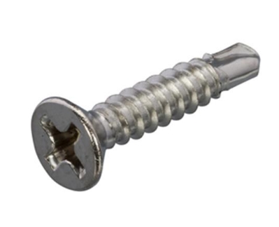

Rest nog mijn vraag over het vastschroeven van de multiplex aan het frame .Ik zou daarvoor zelftappers moeten gebruiken. Ik heb hier absoluut geen ervaring in. Welke zelftappers en hoeveel moet ik er gebruiken om de multiplex goed aan het frame vast te maken. Wellicht een domme vraag maar ik heb nog niet eerder met zelftappers in ijzer gewerkt. Zijn die gewoon te verkrijgen bij de bouwmarkten , is daar sprake van kwaliteitsverschil of zijn ze allemaal goed??
Ik maak ze nooit vast met schroeven op het frame doe dat gewoon met dotten montage kit.
het frame zelf zit al goed vast , de houten plaat is sterk van zich zelf en zit aan houten regels vast.
Na het tegelen en plaatsen pot trek je alles ook al vast.
je kan het als je graag wilt vast schroeven
ZELFBORENDE PLAATSCHROEVEN
