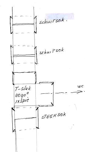

Hangend toilet en muurafvoer
Heb moed verzameld in de vakantie, en ben maar eens gaan hakken
in de muur. En ja, toen was ik :shock: :shock: :shock:
Het hoofdriool zit direct achter het muurtje. Dus door verwijderen muurtje
win ik maximaal 7 cm. Met twee 45 graden bochten ( twee maal manchet) kom ik wel op
de goede hoogte uit. Maar met twee van die bochten kom je altijd nog
een kleine 38cm naar voren. (Zal net iets minder zijn denk ik).
Als ik het stuk buis uit het T stuk van het hoofdriool ga frutten kan
ik zeker winst maken door bochten met spie/manchet te gaan gebruiken.
Maar dit T stuk in de hoofdpijp die naar de appartementen er onder gaat moet wel heel blijven natuurlijk.
Maar dan moet er ook nog iets tussen het closetaansluitstuk en deze
rioolpijp komen. Nu is dat een tussenstuk van Geberit met 90 graden bocht naar beneden voor als je een grondafvoer hebt, en dit
moet een rechte worden.
Ja ja, klussen gaat niet altijd zonder tegenslag :mrgreen:
Bij een vloerafvoer gaat het van een leien dakje, maar dit :roll:
Maar het is niet anders denk ik, tenzij jullie nog een goede ingeving hebben...............
Grt, FX

Geen probleem; zo iets eb ik ook bij de hand gehad: closetsok op de pot en 90 mm PVC-buis daarover en aan/in het T-stuk.
Zit dat PVC-stuk dat naar boven loopt, ergens aan vast? Komt boven het dak uit?

Je kunt ook het gat in de wand wat groter maken en het t stuk op de juiste hoogte zetten. Zo kun je vanuit de pot recht naar achteren.
Je kunt dan kiezen voor een manchet t stuk 110mm 90graden. In dit t stuk kun je dan het bijgeleverde verloop van 90 naar 110 drukken. Kun je het frame zeer dicht op de wand krijgen. Dichter dan met bochten ooit zal lukken.
Je moet dan alleen de rechte aansluiting van Geberit bestellen is als accessoire leverbaar.
Succes.
Henk253
Het beste is gewoon gat groter maken en t-stuk er tussen weg, en een nieuwe t-stuk plaatsen op hoogte.
Zaag net onder de kraag van t-stuk door plaatst daar een steeksok met manchetverbinding, daar in een t-stuk 110 90graden met spie eind,
je zit dan ongeveer 7cm hoger
zie schets:
FXVBH
Allen bedankt.
Ga het proberen.
Grt, FX

Kijk uit met het doorzagen van de pijp, bij mij zat er een gasleiding achter verstopt!!!!

Heb gedaan wat Henk253 heeft voorgesteld. Heb het hoofdriool
dat naar alle benedenverdiepingen gaat doorgezaagd en nieuwe
passtukken gemonteerd, incl nieuw T stuk 7 cm hoger.
