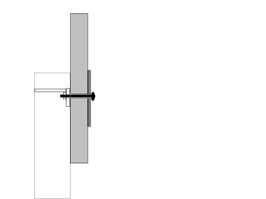

Henk253
Ik heb het bij mij thuis door de gips muur heen lopen en met een grote carrosserie ring en een lange slot bout vast getrokken.
