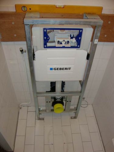

Hoi allen
Hebben jullie nog een tip hoe een stopkraantje aan de 15mm dikke
multiplex voorzetwand te monteren. Een gewone muurplaat is voor
een leiding die langs de muur loopt. Maar ik wil aan de waterleiding
achter het multiplexvoorzetwandje iets monteren dat aan de voorkant
van het voorzetwandje uitkomt. Waar dan het stopkraantje aan vast komt
met een mooi chromen kapje dat dan tegen de tegels aan komt.
Grt, FX
Dat gaat niet lukken, de aansluiting op het reservoir zou dan buiten het frame moeten lopen over de tegels, geen gezicht.
U kunt het beste de muurplaat op de achtermuur zetten en daar het kraantje in draaien,.
Er zijn overigens ook kraantjes met knelkoppeling, u hoeft dan alleen maar een stukje koperen buis door het gat in de achterwand van het reservoir te laten steken.
Beste Jan
Sorry voor de onduidelijkheid.
Er moet een hoekstopkraantje komen
voor de aquaclean.
Vandaar.... Maar ik zal het bij SjardieNogWat wel
even vragen, die hebben overal een oplossing voor.
Wat ik tot nog toe gemaakt heb ziet er echt netjes uit hoor, het werkt allamaal perfect.
Bedankt, FX

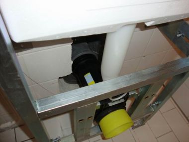

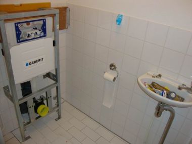

Hoi
Zoals beloofd hier de plaatjes. Dat is wel het
minste dat ik mag doen voor al jullie hulp/raad.
Verder ben ik nog niet, geen tijd gehad. Maandag ga ik het
voorzetwandje plaatsen en tegelen.
Als ik alle rotzooi doortrek verdwijnt het
elke keer zonder tussen mijn voeten naar voren
te spoelen, het lijkt dus allemaal goed te gaan. :mrgreen: :mrgreen: :mrgreen:
Ik heb er natuurlijk wel even een klein plaatje hout en een
pot tegen aan gedaan natuurlijk. Bij de bouwmarkt zag ik
dat als voorbeeld, en vond dat wel even handig voor die twee weken
waarin ik geen tijd had.
Grt, FX
