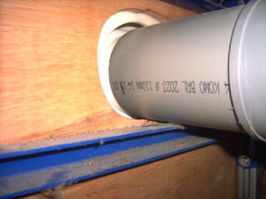

Vandaag bezig geweest met aansluiten van een V&B wcpot op een Geberit inbouwreservoir.
E.e.a. ging echter helemaal niet soepel, ondanks dat andere klussen me normalerwijze wel soepel af gaan.
Ten eerste had ik problemen met de wazige tekeningen op het aansluitsetje van de toiletpot, hierdoor las ik een maat foutief af en werd gedwongen de pot weer te demonteren.
Na correctie van eerdere fout hing ik de pot wederom op met de bijgeleverde schuimfolie gemonteerd.
Dit resulteerde in een pot met teveel speling... (beweging)
Voor de derde keer monteerde ik de pot , nu zonder folie.
Nu hing hij stevig.
Ik spoelde het toilet door en zag er aan de onderkant opeens druppels water uit lopen...
Blijkt de grote manchet niet goed af te dichten op het porcelein?

Controleer de uitlaat van de pot eens op druppels glazuur, die kunnen het rubber vervormen en lekkage veroorzaken.
Ook als de pijpen van de aansluiting iets tekort zijn kan dit gaan lekken.
Het is niet zo verstandig de pot op te hangen zonder schuimplaat achter de pot, er is dan sprake van ongelijke druk en de pot kan barsten bij grote belasting of te hard aandraaien van de bouten.

Ik ben niet zo weg van die 90 mm afvoer die V & B er bij levert; ik werk liever met een closetsok (membraanafdichting) die weer direct in de 110 mm PVC rioolpijp past. Heb je ook niet het gedoe van een overgang PP in PVC: die is hier meer dan eens als probleempje beschreven.
Tot nu toe lekvrij: in 1 x.
Xr8
V & B levert er helemaal geen bocht bij, deze zit bij het geberit frame geleverd, met de daarbij geleverde materialen voor spoel en riool aansluiting is bij juiste montage een prima, waterdichte afdichting te maken. Ruimte voor een closetsok heb je mijns inzien helemaal niet. Tevens is de overgang van pvc op pe simpel te maken met een manchetsok 110mm en het bijgeleverde verloop 110 x 90.
Als je uitgang van de pot ovaal is of een glazuurdrup heeft, ruil de pot dan maar om je zult het bijna niet lekdicht krijgen.

Zo zit het met een closetsok naar een (oude) afvoer in de muur; geen enkel probleem qua ruimte en in 1x dicht.
Xr8
Inderdaad, zo kun je het oplossen. Alleen vaak moet je recht naar beneden en de bocht gebruiken. Dan heb je de ruimte niet. Zo als je dit laat zien is het inderdaad een goede oplossing.

Ik heb zondag de zaak uit elkaar gehaald en geconstateerd dat er gaten in het glazuur van de uitgang van de pot zaten. (als hierboven ook gemeld)
Hierdoor dichte de rubber manchet niet fatsoenlijk af op de pot met lek tot gevolg.
Om dit op te lossen heb ik over het hele (getrapte) aanlegvlak van de manchet siliconenkit gesmeerd.
Nu is het probleem opgelost.
