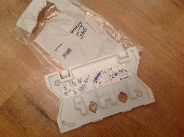

Ik heb al gegoogled en het lijkt niet de vlotter te zijn. Het zijn de pinnen die achter de drukknoppen zitten (geen idee hoe deze heten), die vastlopen.
Als ik het paneel eraf haal en dan op de knoppen druk, dan spoelt de toilet door, maar de knoppen komen niet terug op hun oude positie waardoor er een straal water blijft lopen en het reservoir niet bijvult. Als ik de knoppen handmatig naar voren trek, dan stopt het straaltje en vult het reservoir weer.
Ik heb het geheel al uit elkaar gehaald, schoongemaakt en weer teruggeplaatst. Maar de pinnen blijven nog steeds vastzitten. Ik bedoel dus deze pinnen (roodgemarkeerd):
Het groen omcirkelde deel is het gedeelte dat dus vast blijft 'haken' en niet uit zichzelf op z'n plek komt, waardoor het water blijft stromen.
1. Hoe heten deze drukpinnen?
2. Ik kan zo snel niet achterhalen waarom die pinnen blijven haken. Moeten ze vervangen worden? Is er een ander onderdeel die ervoor zorgt dat ze niet meer ( automatisch) op hun plaats vallen?
Beste Johny,
In de doorgang achter de montageplaat van de bedieningsplaat ontbreekt in dit geval het beschermingsplaatje. Dit plaatje houdt het brugstuk en de drukstiften op zijn plek tijdens de spoeling. Het komt wel vaker voor dat dit plaatje tijdens de montage wordt weg gegooid. Een nieuw plaatje is los leverbaar maar dan moet je wel eerst weten welk type frame je hebt toegepast.
Lijkt mij op een ondiep exemplaar met artikel 111.794.00.1 dit is te herkennen aan het nummer achter in de bak naast de stopkraan. Dit element heeft een planchet diepte van ongeveer 11 cm na inbouw. Dan zou je het probleem met art. 242.418.00.1 op kunnen lossen.

Heb het even opgezocht, het is de Geberit Duofix wc element H112 met reservoir UP720. Dat donkergrijze dingen wat voor die pinnen zit, is dus niet die beschermingsplaat?
Er horen achter die pennen plaatjes die de pennen op hun plaats houden.
Ik kan zo even niks vinden hoe dat heet maar evt kan je je type nummer en serie nummer met een mailtje naar Geberit sturen zodat hun je dat plaatje eventueel kunnen sturen.

Die beschermings plaat, houd trouwens ook het binnenwerk vast, zodat dat niet kan verschuiven.

UP720 (type bak) en H112 (hoogte frame 112cm) gaat helemaal kloppen met de opgegeven artikelnummers. Duofix 8cm element 111.794.00.1
Dus zorgen dat je bijgaand plaatje besteld (beschermplaatje/schutplaatje) zie foto.
Instructie
1. grijze frampje demonteren, wigjes los schuiven en hockeysticks een halve slag draaien en drukstiften kwart slag draaien en eruit trekken.
2. Beschermplaatje monteren 242.418.00.1 let op dat onderzijde de 2 nokjes goed in het brugstuk (hefmechanisme) vallen. Bovenzijde moet er dan eenvoudig in kunnen klikken.
3.grijze frame weer aanbrengen tegen het tegelwerk met de hockey sitckjes, vervolgens drukstiften plaatsen. Let op de stiften insteken tot deze niet verder kan tegen het grijze frampje en dan de stiften een kwart slagen draaien.
Veel succes!
Nogmaals dank voor de hulp RV50! Dat is inderdaad wat de Geberit zelf ook zei, dit was hun antwoord (ze reageerden vrij snel):
Op de foto is inderdaad het serviceluik niet geplaatst, dit betekend dat het binnenwerk en doorstroomventiel los in de pak zit en zorgt voor de problemen die u heeft.
Wij zijn helaas niet voorraad houdend, en u zou het serviceluik even moeten bestellen bij een sanitairspeciaalzaak of op internet.
Hiervoor kunt u het volgende artikelnummer gebruiken:
- 242.418.00.1
- Geberit Beschermingsplaat UP720
Inmiddels besteld, hopelijk is het morgen binnen.
Een update, plaat is geplaatst en het gaat beter. Een enkele keer stroomt het nog door, maar nog een druk op de knop en het stopt. Dus vooralsnog lijkt het min of meer opgelost (afkloppen :)
@RV50 nogmaals dank voor je hulp! Niet alleen is het opgelost, het heeft me ook wat geld bespaart om een loodgieter in te schakelen.
